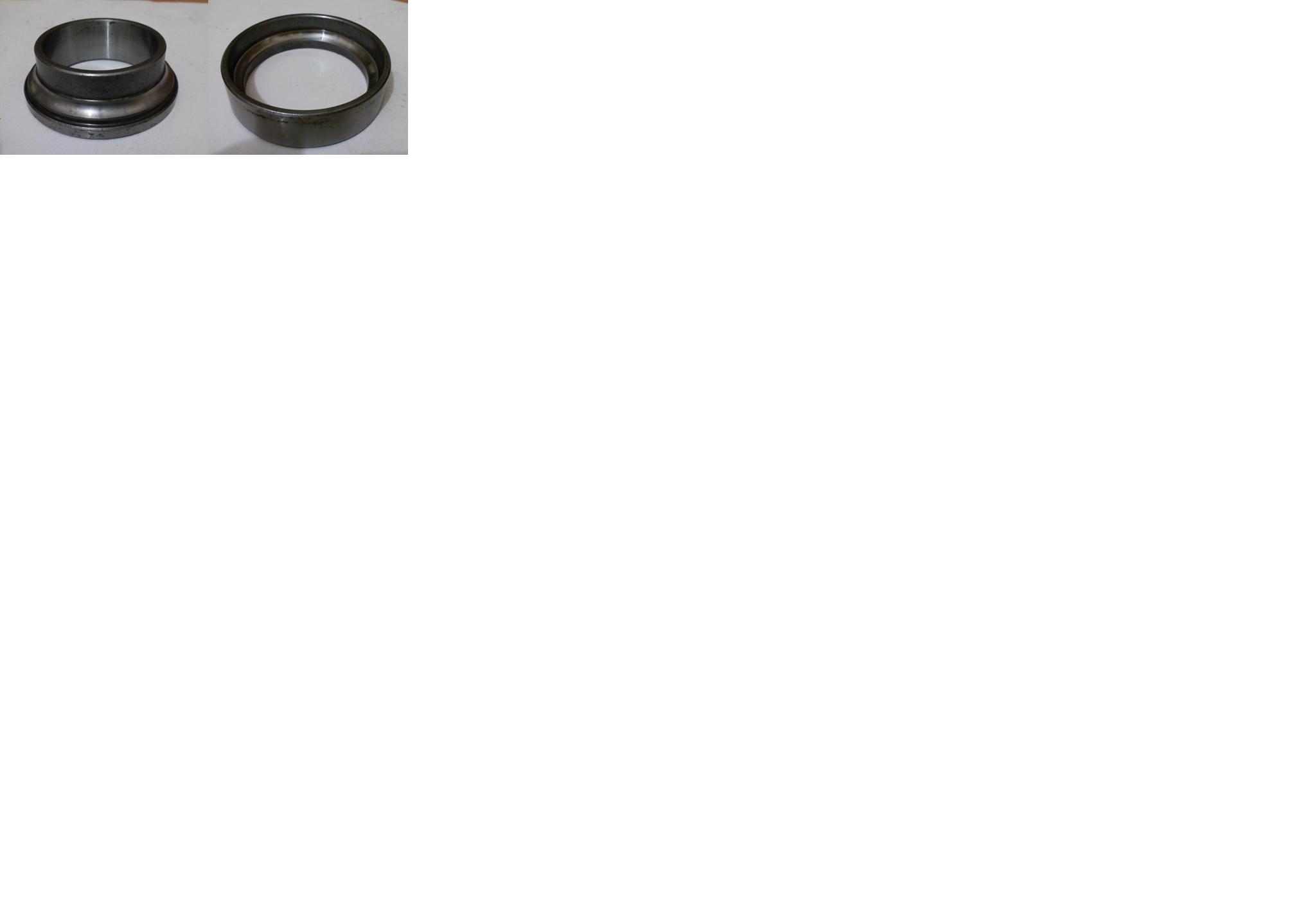

各位大大 知道珠碗組通何種車嗎
小弟的車子前些日子鬆掉 一直沒有鎖緊
禮拜四去車友家借了工具把它鎖緊了
但是按前煞還是會點頭 是珠碗掛掉嗎
還是前叉彈簧疲乏了 那彈簧又通哪種車種
煩請大大們解答  ...

珠碗掛掉應該是慢速的時候龍頭左右會有拉扯的感覺.不知你說的"點頭"是怎樣的狀況?
若有機會卸下整附前叉(虎骨).建議下珠碗"剁肉"固定住.因為長時間下來下珠碗會往上移位.也有可能造長異常的聲音的出現!
[img][/img]

发表于 2011-1-31 18:54:29 | 显示全部楼层
本文章最後由 hwt0512 於 2011-1-31 18:56 編輯
sell_shoe_no1 發表於 2011-1-31 17:46
回覆 hwt0512 的文章
就是按前煞應該要有的平順停車沒有了
大概是有溝了吧.差下來應該會看見這個樣子:
[img][/img]

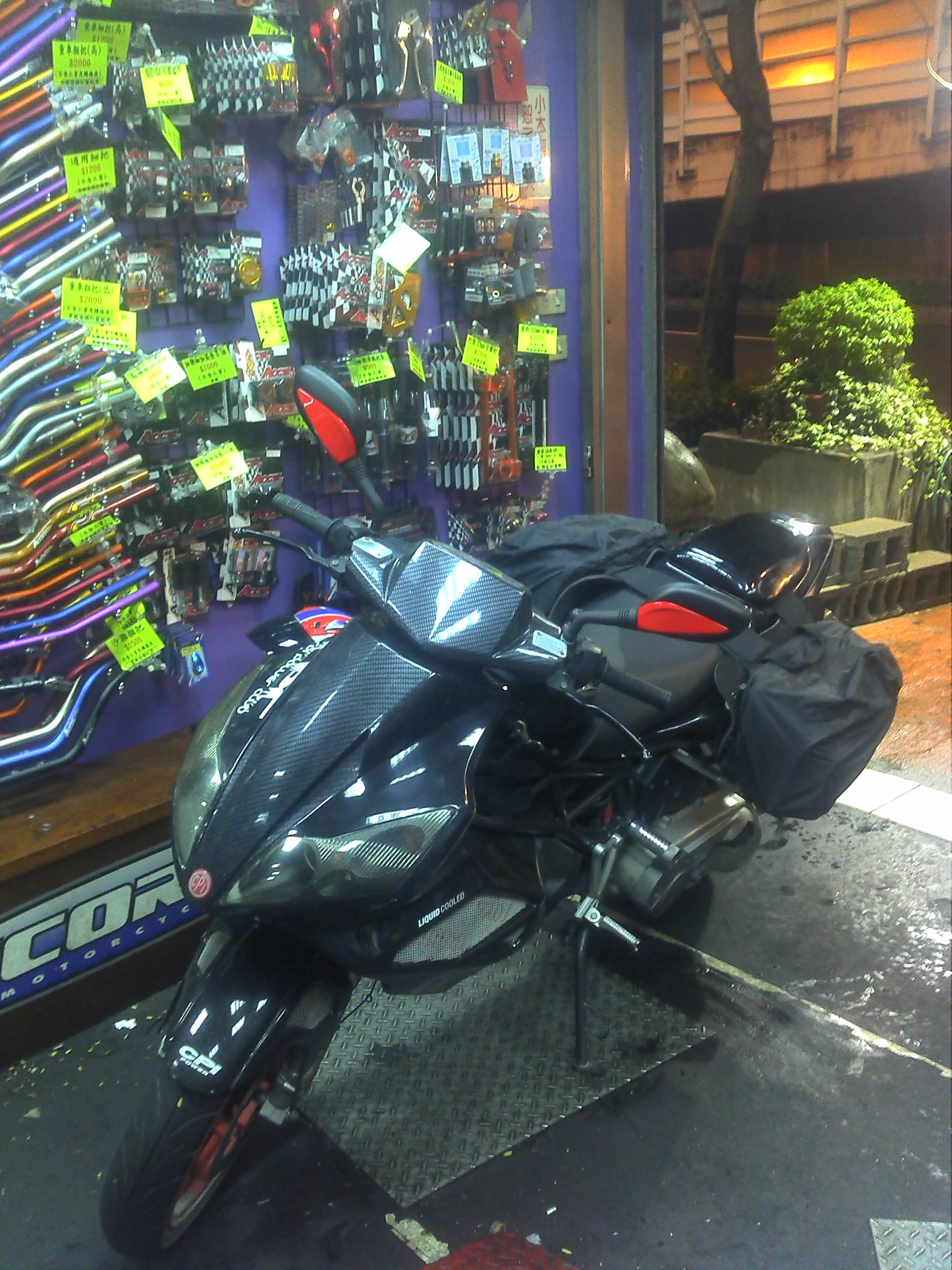

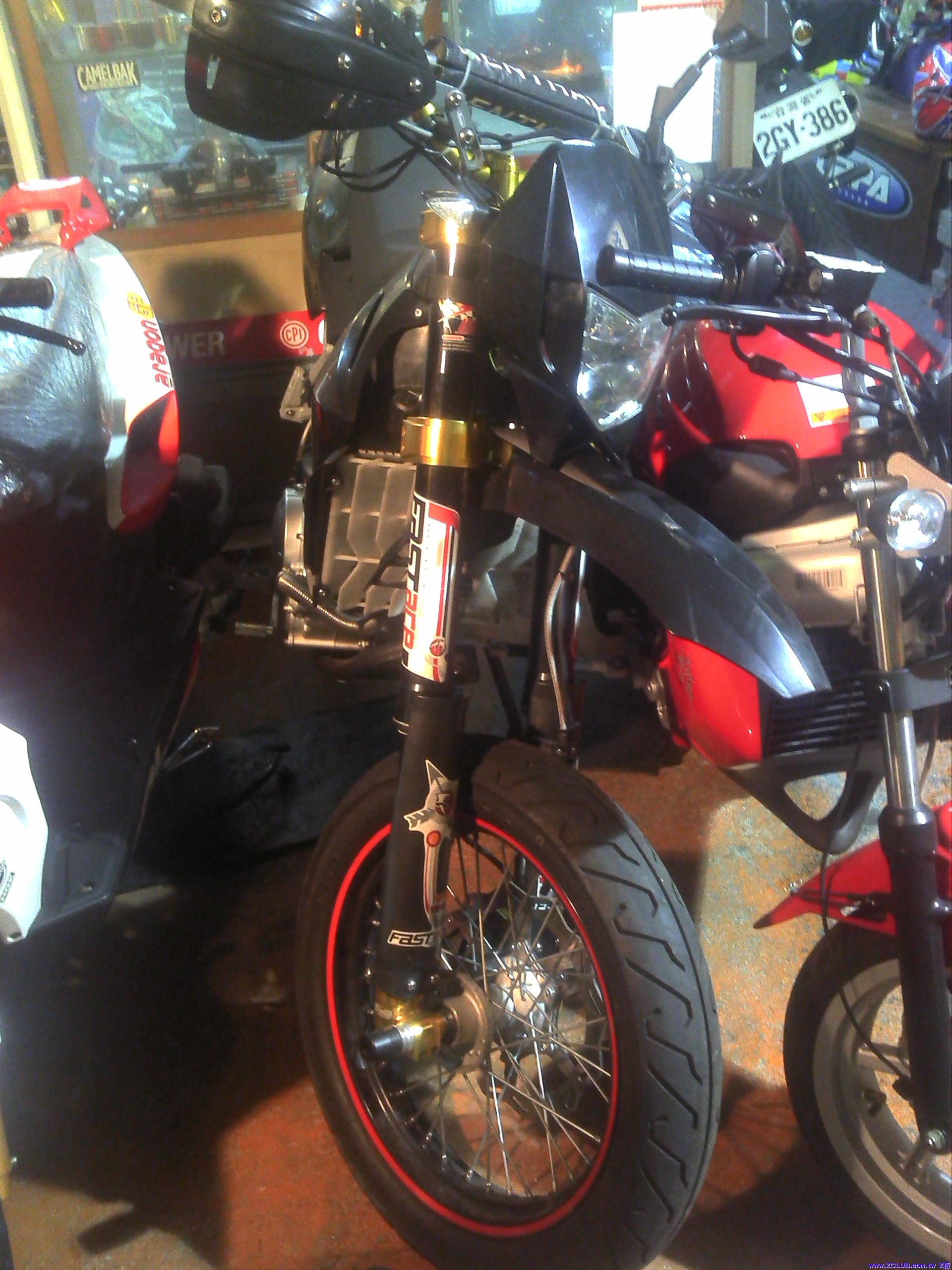

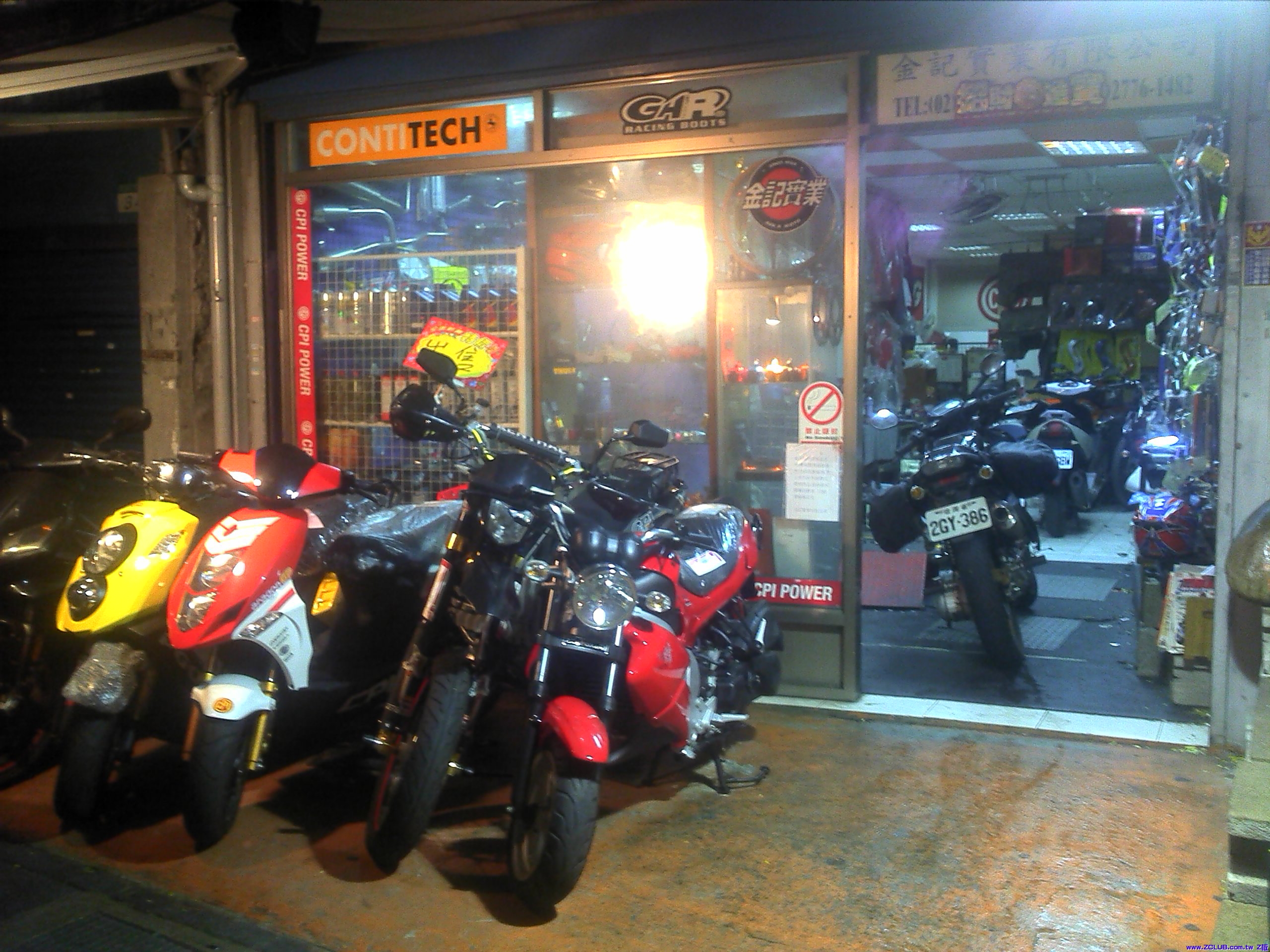

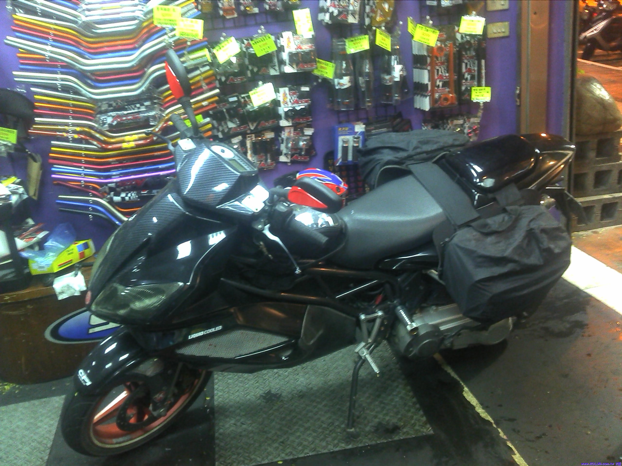

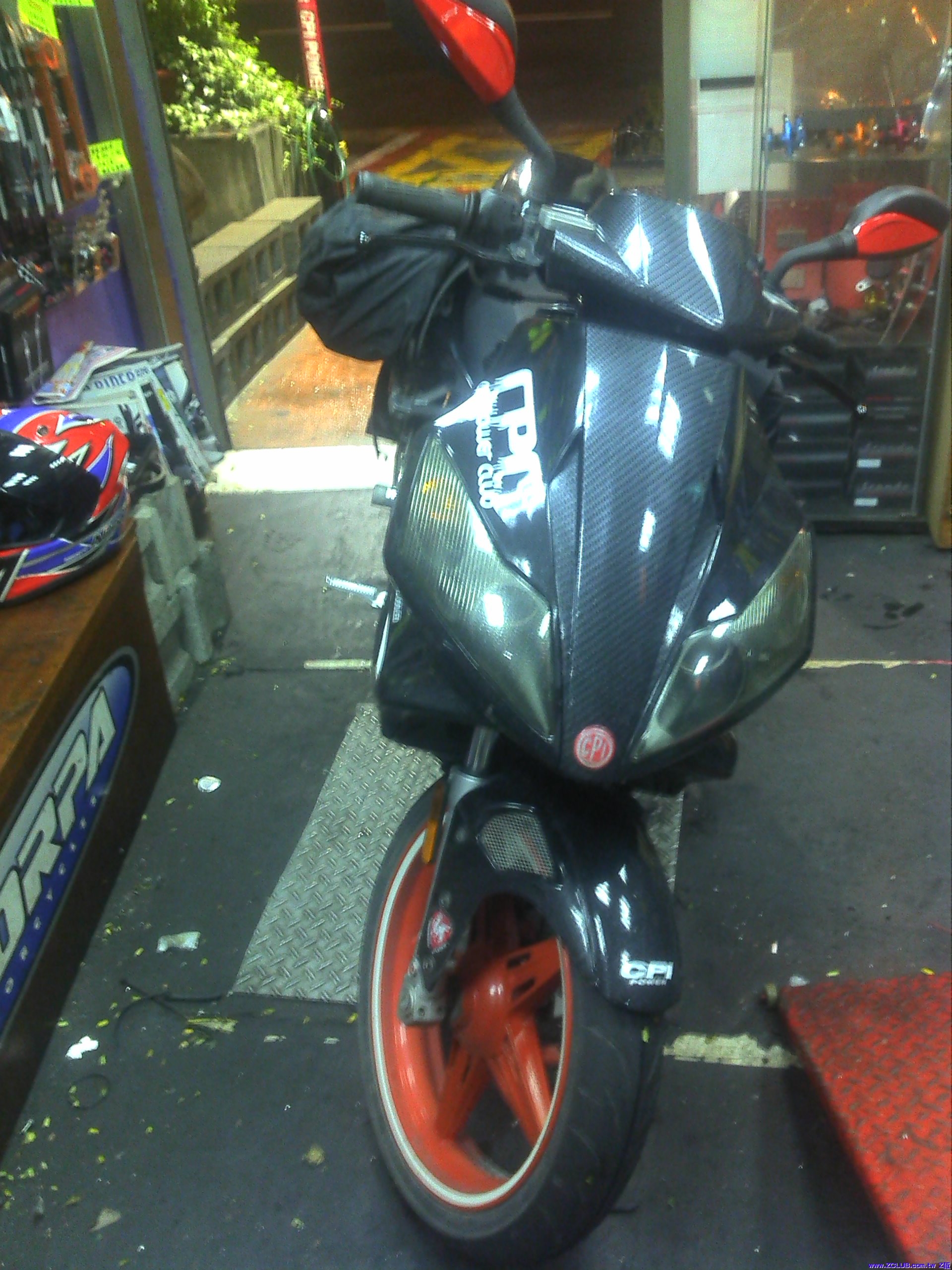

发表于 2011-2-5 23:48:11 | 显示全部楼层

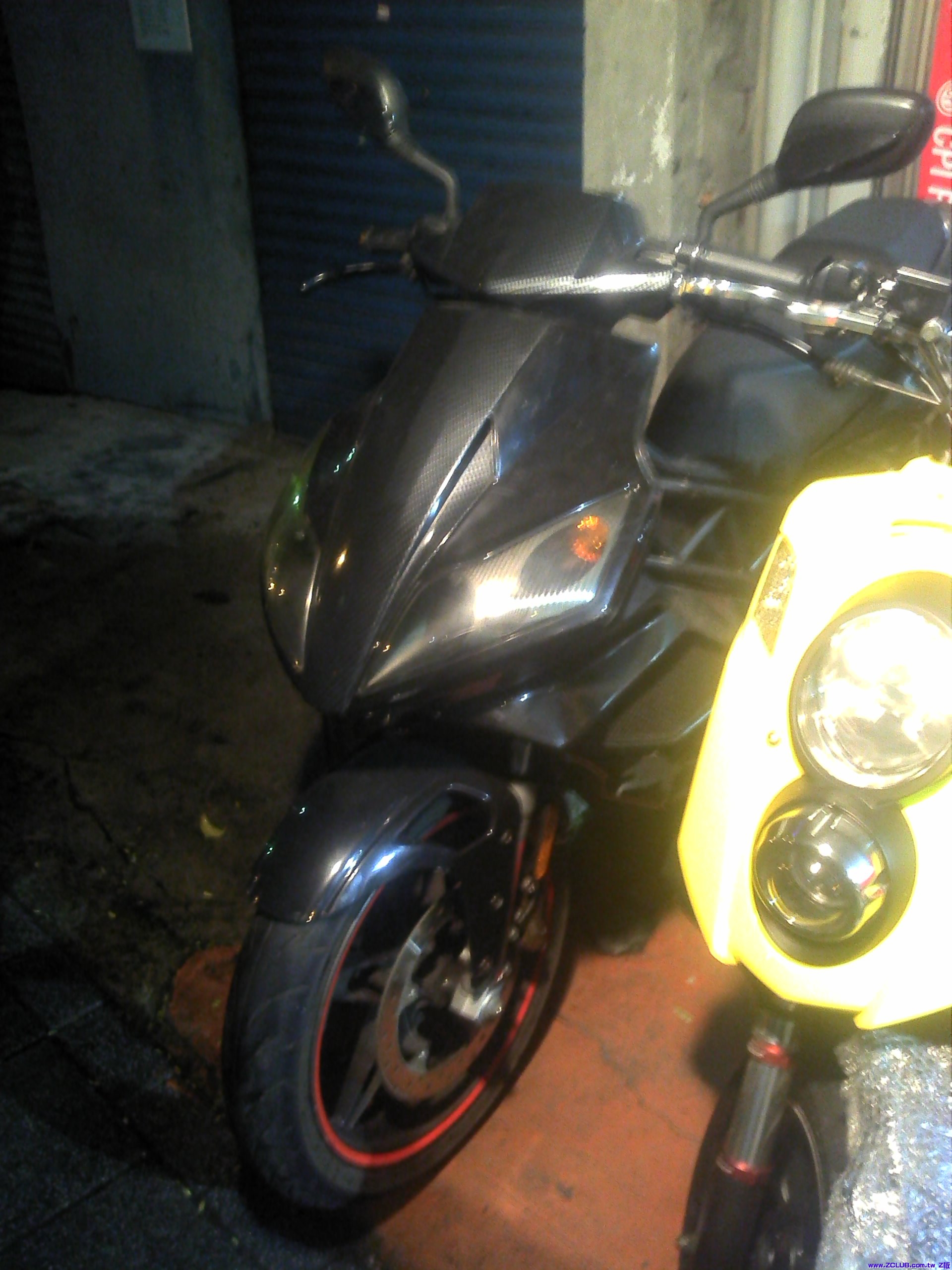

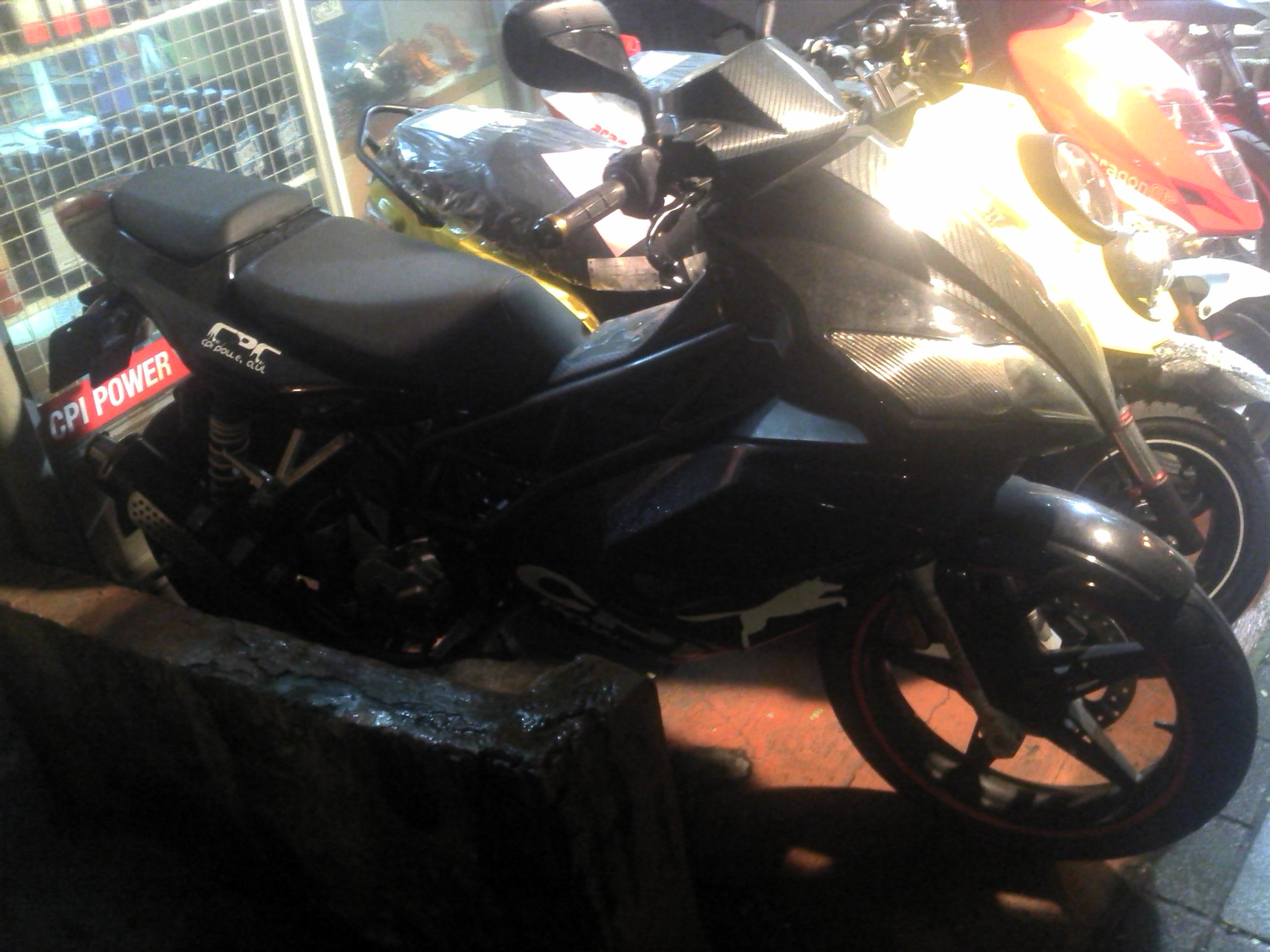

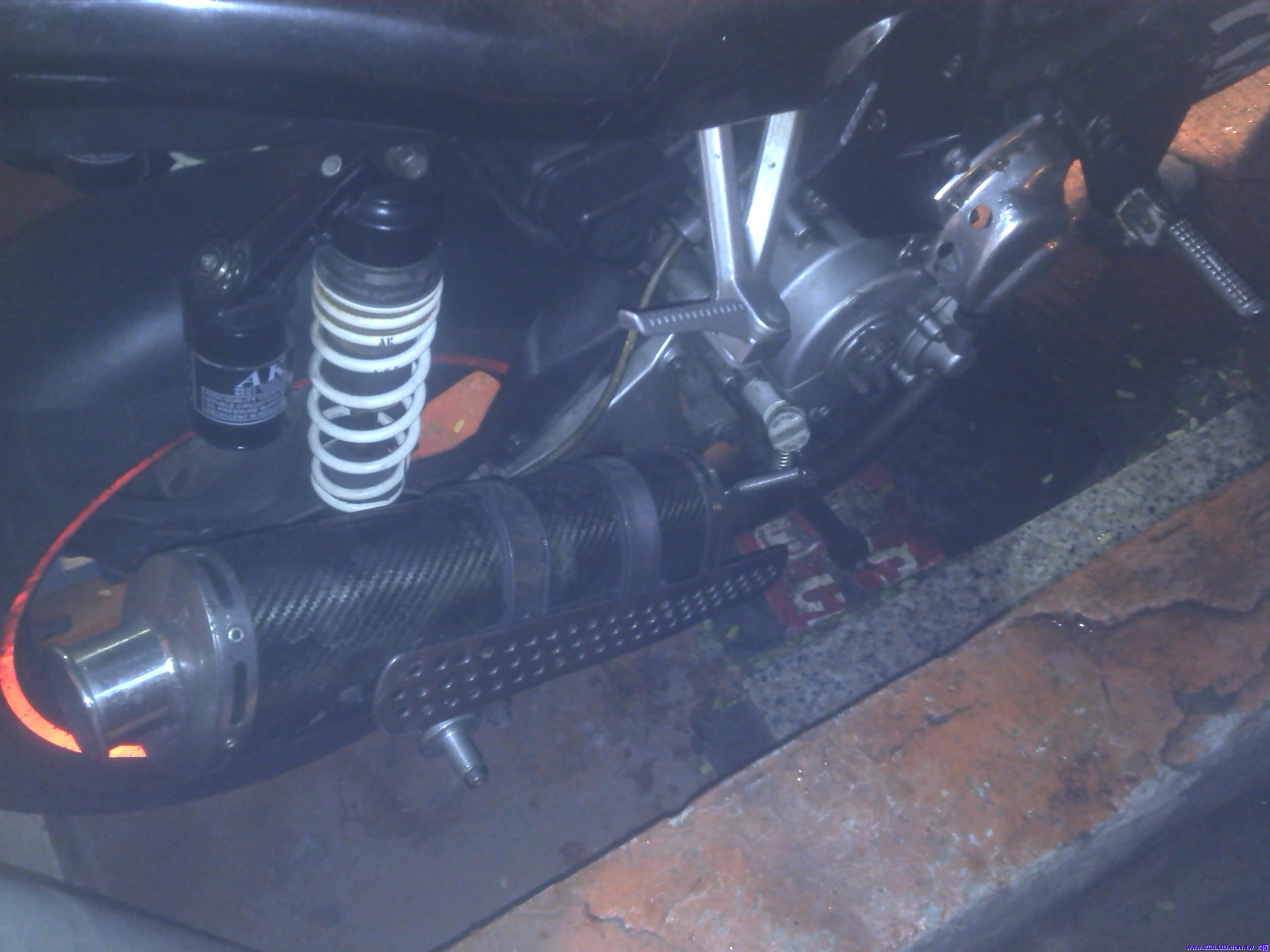

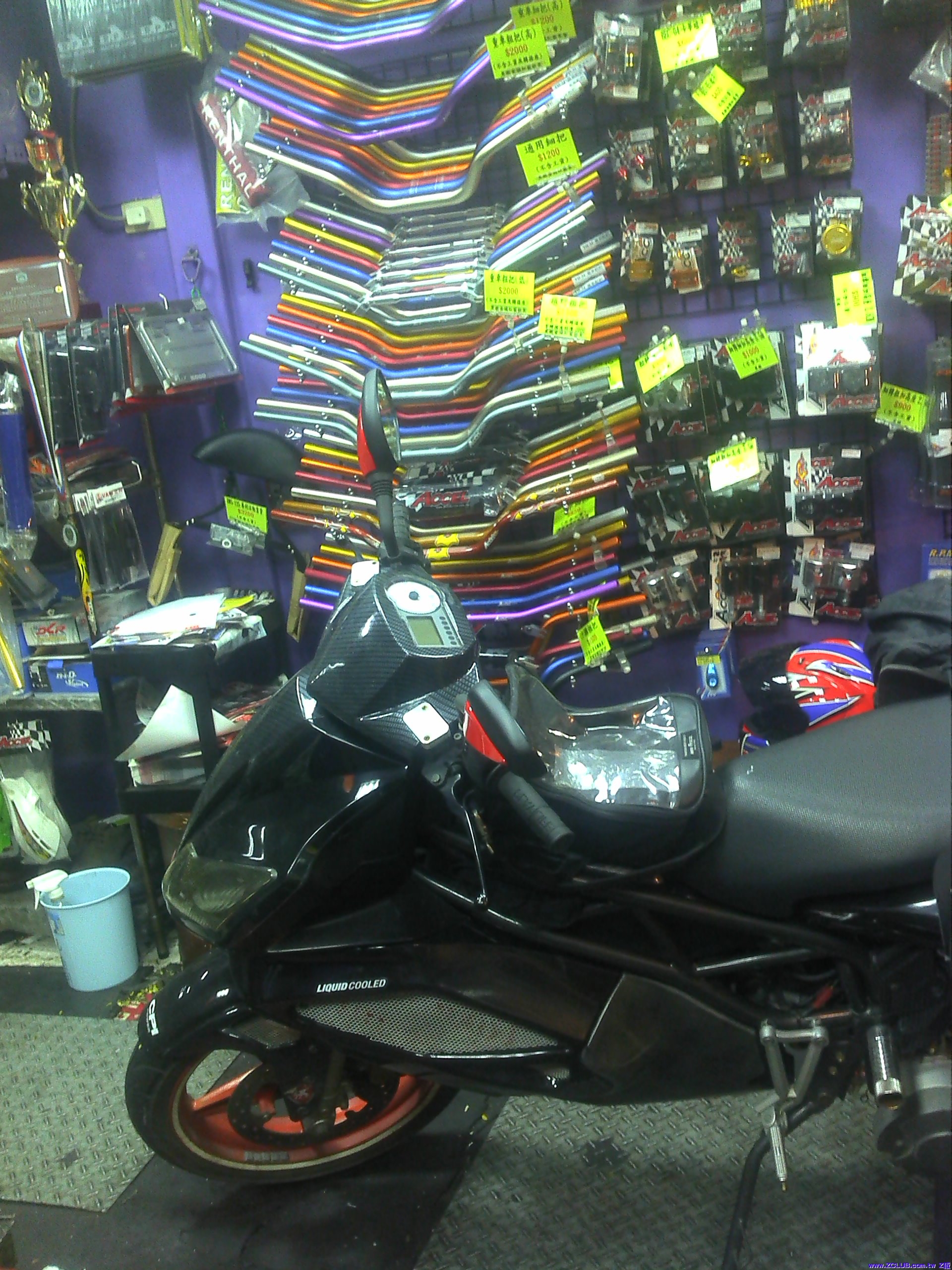

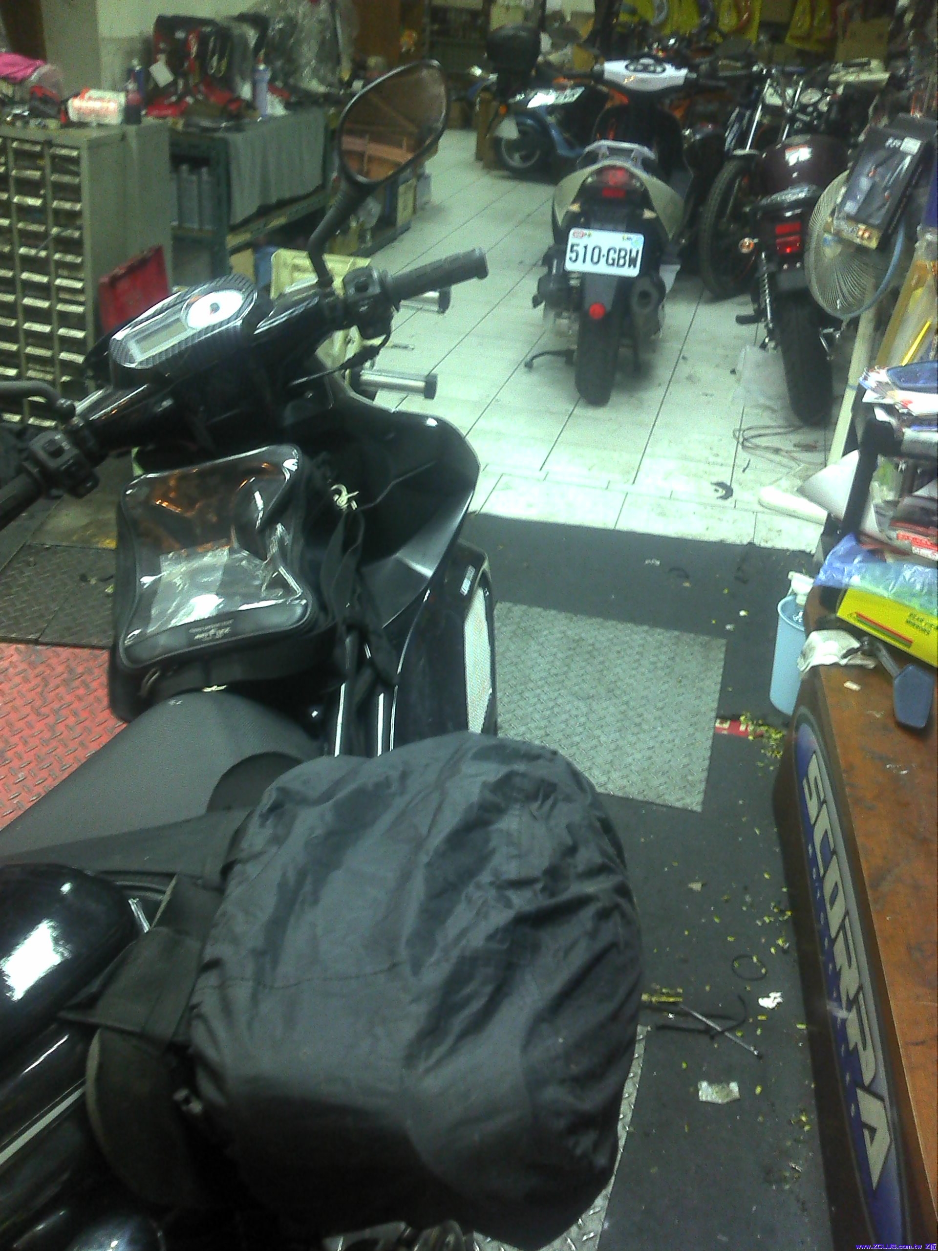

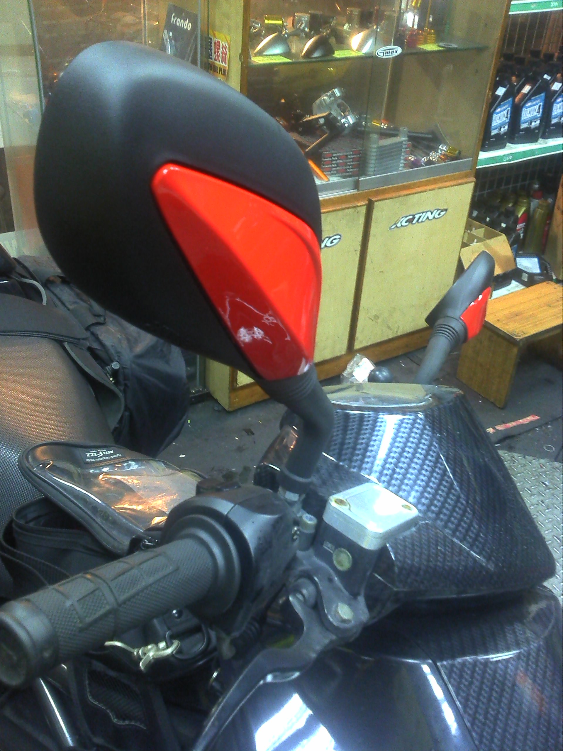

本文章最後由 agm65a 於 2011-2-5 23:49 編輯
過年前去CPi的經銷商換機油之外,
熊熊想要換回原廠的後照鏡,
這是左右的樣子
側面也來看一下
特寫一下
最重要的是後面的角度
換好後精神好很多
感謝金記老闆細心的幫我調整,
換後照鏡還跟我卻認角度的感覺真的很好,
「等等」
換完後照鏡要出門口~
結果看到熟悉的貼紙
這不是熟悉的CPC嗎?
老闆親自整理調教過後感覺還不錯
看來又是台車友的車消失了
希望他能夠找到好的主人~
然後還有看到一台用好料的SM250
據說只有騎3000~8000,
唉~真想要入手呀~~
最後店門口照一張
感謝大家收看~
