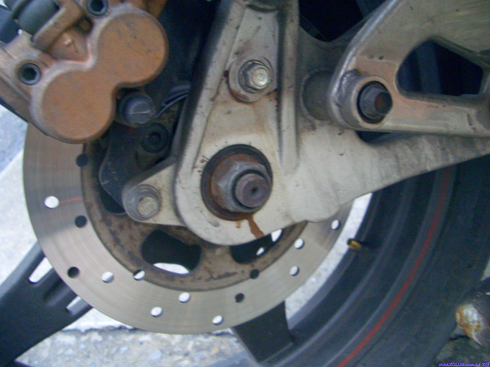

发表于 2011-3-25 01:35:49 | 显示全部楼层
前幾天把我行駛了1萬6千公里的後輪換下來了!
可是還是換918~沒辦法 現在輪胎都好貴 而且可以選的不多
而且排骨拆下來時 發現後輪的培林掛了~而且裡面已經沒有油了
所以猜想車子發出很大的噪音 應該是來自於這裡吧! 下雨天還有銹蝕的水流出來
不過換上新的培林 外面的橡膠墊沒換 聽說是特殊型號 只有台中有備料
天啊!這樣GPR還想出300CC的 先把品質搞定比較重要
不然到時後車子散更快

发表于 2011-3-26 16:07:32 | 显示全部楼层
本帖最後由 acasio123 於 2011-3-26 16:09 編輯
剛剛在網拍看到這個
不知道GPR能不能用
我的後輪軸承換第三個了~都是會生鏽 流出繡水
