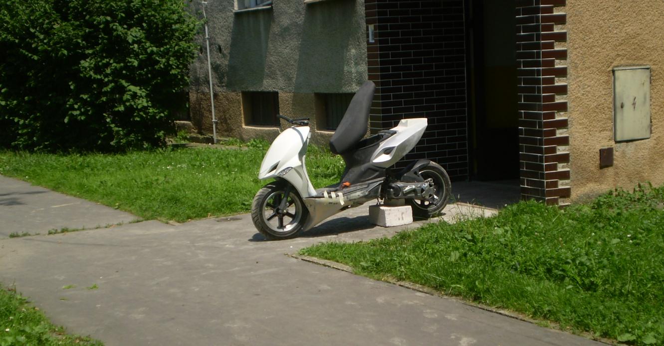

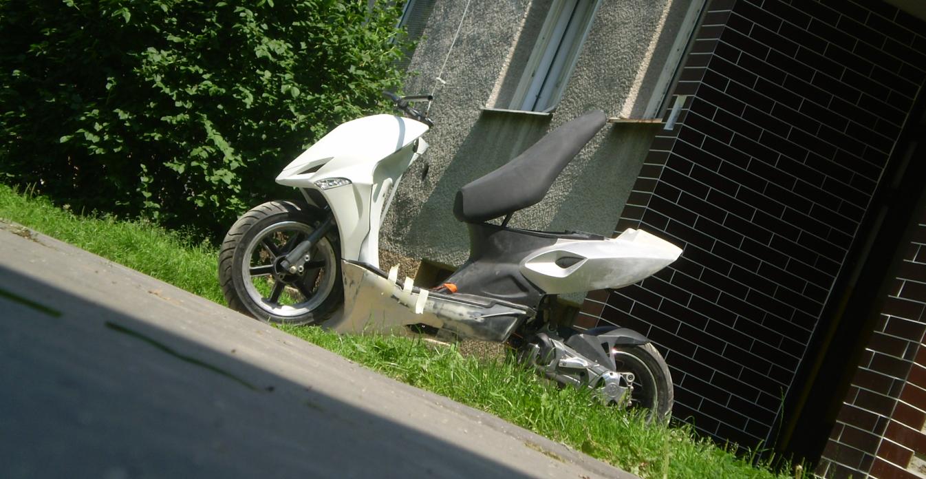

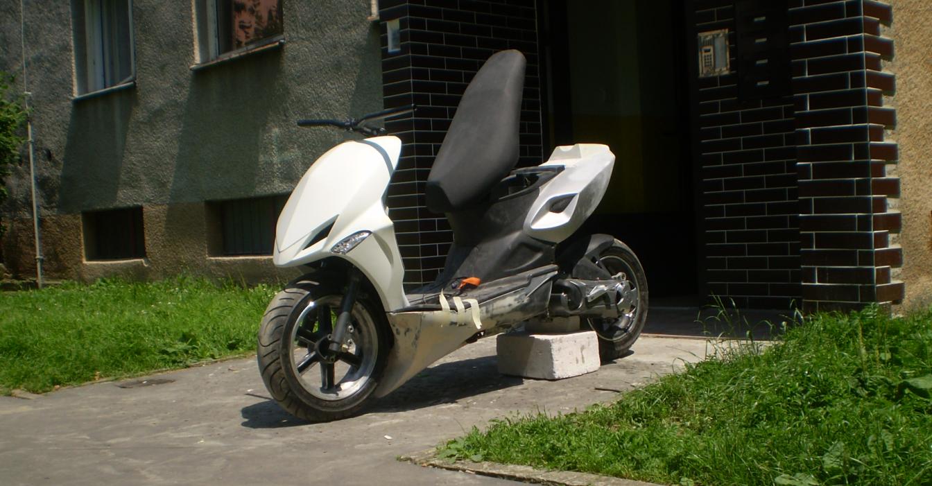

這台ARAGON好...喔
他後面避震不知道怎麼改的 感覺尾部這樣挺帥的
前面如果改回原場籠投  換回大燈  重新烤漆過 應該粉殺

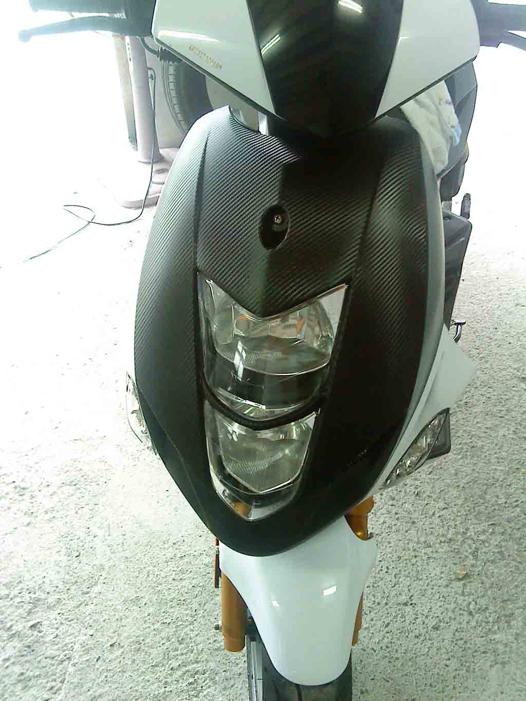

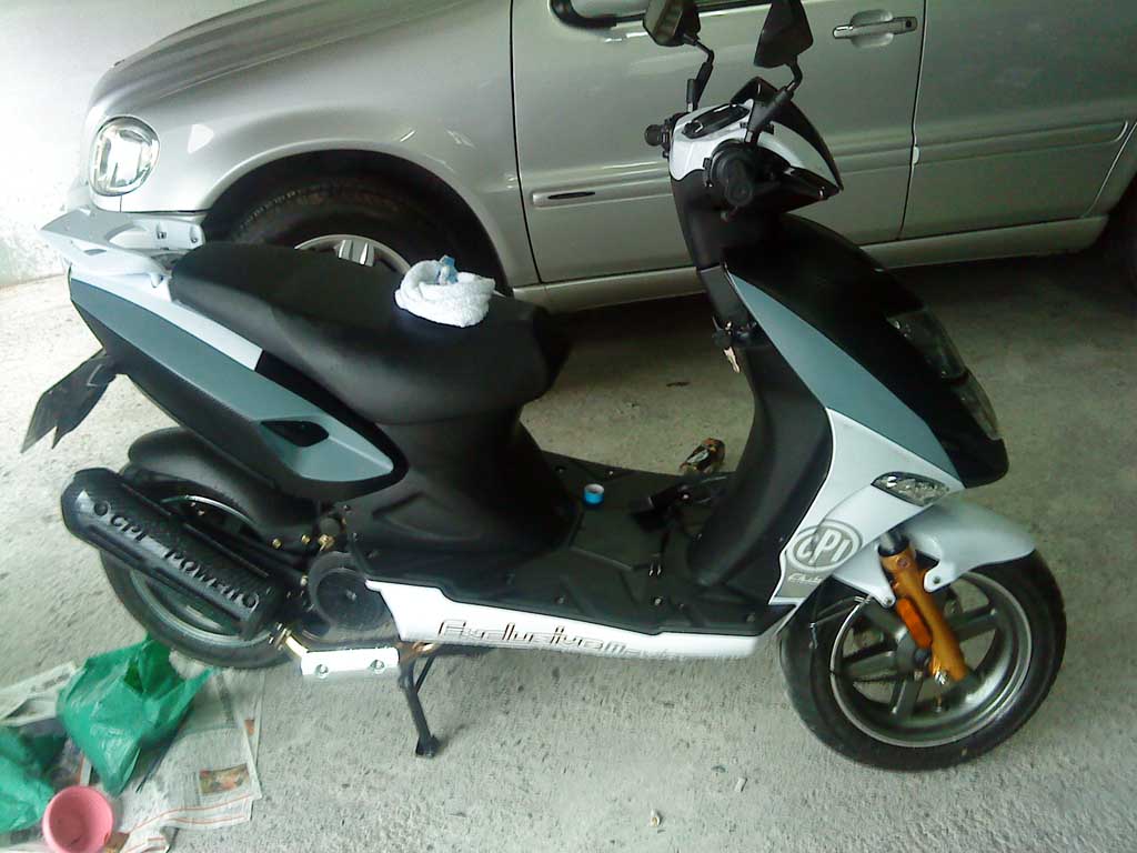

发表于 2010-8-30 16:03:05 | 显示全部楼层
我最近把珍珠白的地方噴成灰色加卡夢
相機沒電只好用手機拍囉

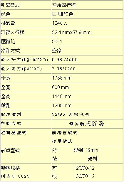

发表于 2010-8-30 20:39:23 | 显示全部楼层
這是我網路查加上自己修正的規格表 有誤請幫訂 正一下

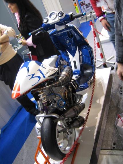

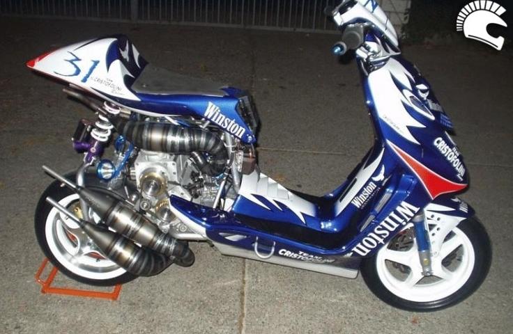

這是速可達嗎?.........
國外有人自己改2T4缸喔?...
[ 文章最後由 gravity800 於 2010-8-31 19:44 編輯 ]
发表于 2010-8-31 21:08:38 | 显示全部楼层
回應 90# gravity800 的文章
這能騎嗎
輕巧車身配上大馬力2T4缸
起步就孤輪吧,
他的中置避震,連至後輪軸那這樣的避震效果好嗎
发表于 2010-8-31 22:11:40 | 显示全部楼层
嗯.. 不知道耶這樣的中置避陣 效果不知如何..
发表于 2010-9-1 02:36:40 | 显示全部楼层
喔~~這個很有名阿!
2行程V4引擎....忘記把力是幾匹了....但是我知道超過100匹....好像到時速200只要幾秒的樣子!年代有點久遠了.....忘得差不多了!要有人去找資料出來才知道!

是阿
但是 缸徑 扭力 壓縮比 規格錯誤一直沒改 ~
如果原場有250cc滴排氣量 9.8kg-m的扭力(這誇張了點sm250也才2.05kg-m) 11:1的高壓縮比就太 迷人拉...
