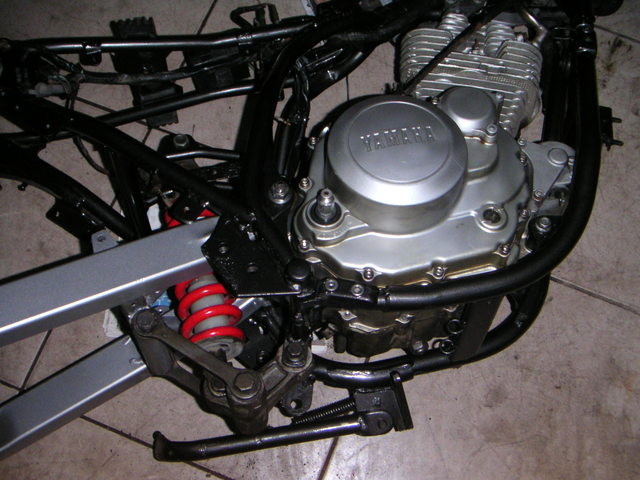

VR的後搖臂是用多連桿形式的~要做到你上圖所畫的情形難度頗高~
如果你有實地看到車的話你就了解我在說啥~
要透過改變連桿而做到車高降低是可以的
不過我不確定有沒有店家要要弄......

发表于 2009-5-17 23:58:38 | 显示全部楼层
多連桿只是一個術語
只要記得
他是利用槓桿原理來改變避震器的受力
所以不太能跟大多數國產檔車共用避震器
當然.....修改後仍可上
发表于 2009-5-18 15:18:00 | 显示全部楼层
這就是多連桿哩....
圖是某位大大愛將改多連桿的圖~
