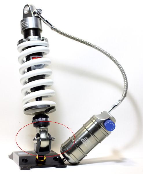

回應 82# zxcvbnm230 的文章
感謝分享^^
雖然名稱是多連桿的~
但是VR長的又不太一樣~
等一下去拍拍好了^^

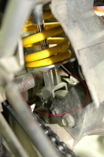

发表于 2009-5-18 20:57:09 | 显示全部楼层
有一個角度剛好被煞車總幫檔到~
那個角度看不到~我沒拍......
所以看的不完全清楚......
[ 文章最後由 xingtian0512 於 2009-5-18 21:01 編輯 ]
发表于 2009-5-18 21:07:56 | 显示全部楼层
回應 84# xingtian0512 的文章
原來VR的長這樣

发表于 2009-5-19 09:12:34 | 显示全部楼层
原文由 xingtian0512 於 2009-5-18 20:57 發表
?v=0
?v=1242651378
有一個角度剛好被煞車總幫檔到~
那個角度看不到~我沒拍...... ...
照片看到哩
不過他跟FZR狗骨頭不會合
........樓主換短的避震器吧

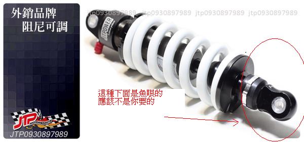

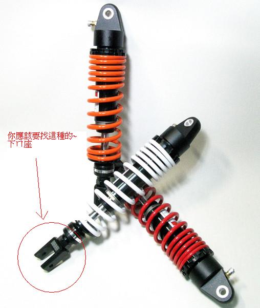

发表于 2009-5-19 22:16:24 | 显示全部楼层
看照片的     vr的避震器下半部是下"       "座
"空格內"是注音排列第三個~z族不給打注音~類似英文中的n
網頁上的那隻是下魚眼
不能裝
可是賣家好像是工廠自營自銷
你應該可以跟對方著名你是要vr用的.是下"     "座
應該是沒有問題
主要差別在圖上圈起來的地方
[ 文章最後由 水狗 於 2009-5-19 22:19 編輯 ]
发表于 2009-5-20 00:51:56 | 显示全部楼层
"|-|"形的就是跟FZR還有一般速可達下座一樣
 楼主| 发表于 2009-5-20 08:54:06 | 显示全部楼层
回應 93# 水狗 的文章
咦!!!
真的耶!!
一個是向上~
一個是向下~
我要好好注意一下我的車是朝哪一邊~
呼~
還好你有點醒我!!
感恩啊!!!!
发表于 2009-5-20 09:34:54 | 显示全部楼层
客氣了....
如果講的簡單一點
你跟賣家確認過說你是哪種車要用.是哪一種形式的
基本上沒有問題
剛剛看了一下那個拍賣網頁的其他拍賣
他好像也有做擋車或越野車的
只是他網頁上放的是下魚眼的照片..
你如果要買的話要特別註明
別買錯囉^^

发表于 2009-5-20 13:32:02 | 显示全部楼层
回應 95# amy7181 的文章
這個款式有下MO座的版本,
他的其他商品裡就有了,
不用另外訂做~
