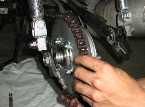

 楼主| 发表于 2009-7-12 23:54:25 | 显示全部楼层
回應 11# potato 的文章
剛剛想想~~~ 應該不能把軸套切開修短~
因為他除了當套統外
另一個功能是把齒座夾住
除非有辦法把軸套切開後再焊回去  <<好像不太可能 焊工沒那麼精密
齒座如果沒夾在搖臂上 ~~~   應該也沒關係
組起來的結構是一樣的
只是組裝會不方便~
原來愛將的設計是這樣~
齒座會先固定在搖臂上 只能在調鏈的長條孔裡移動
然後再把框裝上  再裝股煞座 最後裝上股煞側的套統~ 穿入軸心
不像FZ的一樣 軸心一抽就全下來了

 楼主| 发表于 2009-7-14 01:53:55 | 显示全部楼层
回應 34# photobiotic 的文章
前輪套桶&碼表齒輪用庫龍的
前輪軸心用FZ的
酷龍的軸心超長的 多了好幾公分
不過碟盤會很貼前叉喔 間距約1mm而已
碟盤如果歪了大概就會磨到了
除非找小五孔的平面碟盤
