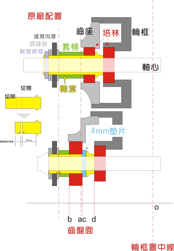

哈~~ 其實是想到此篇狼系後框上原廠搖被的方式應該可以更簡化~
因為也上路快半年了~~ 功能上是沒問題 但就是很難拆裝(原方法是依照愛將原樣先鎖上齒座後再裝後框和股煞盤)
並且大家輪子應該都不會太小~ 最少都110起跳   原廠鏈條蓋也應該沒幾個人會繼續裝
所以這方式反而會在組裝時不易安裝
所以有了這樣的想法

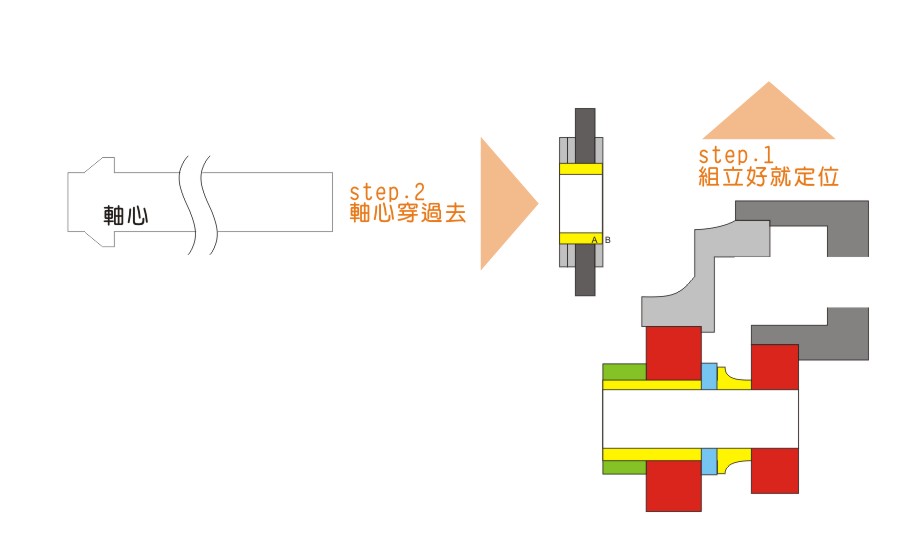

如圖(非正確比例尺寸但相對配置是對的)
把軸套直接切除多餘的部份~ 再將剩下的部份切成兩部份
一段先裝在調鏈器中 ~  這樣的好處是可以先把後框部份都先組立好
合上後搖臂後軸心直接穿過去鎖起來就完成了
軸心也不會想原改法變太短~
培林內環也確實都有相互接觸鎖軸心時可以迫緊
原本要增加的4mm墊片也把它移到軸套的內部就不會滿地撿墊片
.......所以.....有誰想試試這方法嗎??
