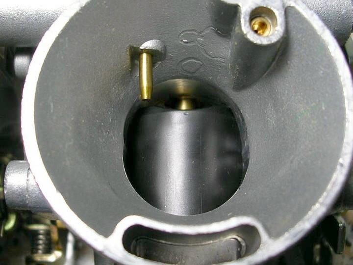

我剛剛下樓去挖出來一個2期備品,拆柱塞來看!!!
柱塞是黑色的!!!
但是我發現一個大不同的地方!!!
直接重上方喇叭口應該會看到這個凹.....但是隼大大的看不到
[ 文章最後由 495m2596 於 2009-7-31 00:10 編輯 ]

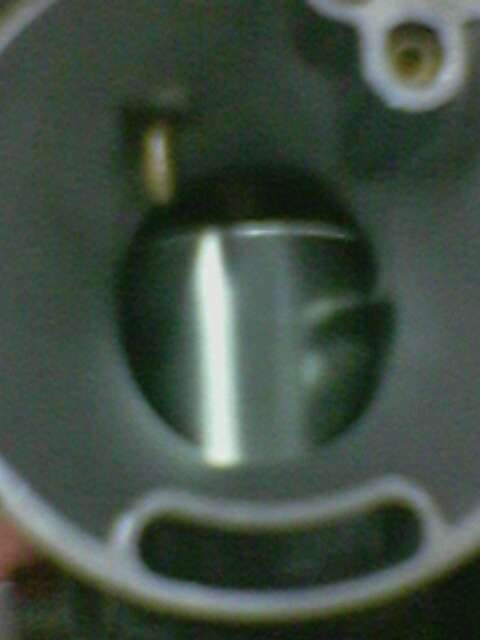

回應 35# tod1115 的文章
換你拿圖出來佐證一下吧~~麻煩您~~
8字記號~ {這圖片只是紀錄用}實體早已隨車賣出了~
______________________________________________
其他有意見人士~請自行查明~
一個好的討論題材~搞成這樣累人~  那不如~  睡覺去.......
沒看過靈體不代表沒有靈存在~ ~ 同意義~~
[ 文章最後由 lv4566 於 2009-7-31 00:15 編輯 ]

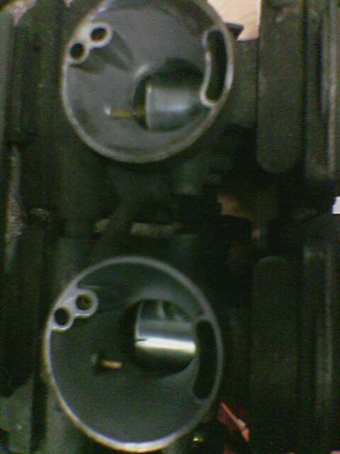

回應 37# lv4566 的文章
可是東西裝在車上 冏rz
要拍照要等下次調化油器,或是換空濾的時候- -||
囧的是,我在網拍上search一下,發現幾乎沒有亮面柱塞的二化....... 都是黑色的@@rz
那誰是"幾乎" 的極少數?露天上有一個一期化油器,兩個柱塞不同顏色,一個黑的,另一個就是亮面的。
還有另一個...但我不太想講,就是前陣子鬧得沸沸揚揚的某店,牠的二期化油器也是亮面柱塞。

回應 34# 495m2596 的文章
2007年的一期新品,柱塞也是有那個凹槽阿。;P
发表于 2009-7-31 00:52:32 | 显示全部楼层
回應 39# luca 的文章
他的照片沒有阿..我很納悶我疑惑的地方!!!
難道是真的有特殊的OR不一樣的BS26S喔!!!
[ 文章最後由 495m2596 於 2009-7-31 00:53 編輯 ]
