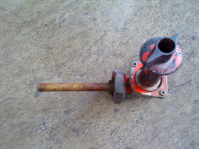

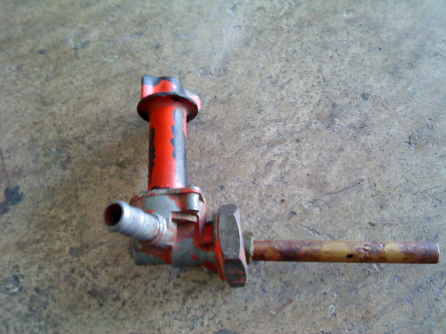

发表于 2010-9-23 22:04:13 | 显示全部楼层
cbr400rr汽油旋塞漏油問題
cbr400rr汽油旋塞漏油問題
這是我22年老車 nc23 cbr400rr的汽油旋塞
問題來了~
之前是轉off止不住油。
那還好,接上管線正常供油。
現在是接上管線,但是螺絲位置開始滲油,根本就是用滴的,到多少滴多少。
請問各位前輩有什麼解決辦法???
謝謝大家
 楼主| 发表于 2010-9-24 19:24:33 | 显示全部楼层
原文由 svging 於 2010-9-23 22:04 發表
cbr400rr汽油旋塞漏油問題
問題來了~
之前是轉off止不住油。
那還好,接上管線正常供油。
請問各位前 ...
先確認螺母內側o環or橡膠片是不是完好,有破舊換!!
如果還是一樣繼續漏,那就看看是不是哪裡破損,表面不平整!!
畢竟沒拆過400rr 所以沒辦法給你很準確的解決方式!!
发表于 2010-9-27 00:00:47 | 显示全部楼层
回應 109# 495m2596 的文章
阿修大~
你看!
圖二~!
是用鉚釘定起來了
所以知道可能橡皮老了
拆了不知怎麼弄回去
 楼主| 发表于 2010-9-27 00:14:50 | 显示全部楼层
原文由 svging 於 2010-9-27 00:00 發表
阿修大~
你看!
圖二~!
是用鉚釘定起來了
所以知道可能橡皮老了
拆了不知怎麼弄回去
先磨掉鉚釘頭,然後鑽2.6mm去買3mm牙攻給他殘下去!!!!
不然你去找看看honda車系的看看,貌似跟nsr有雷同說不定一樣
但是要詳細一下才知道
