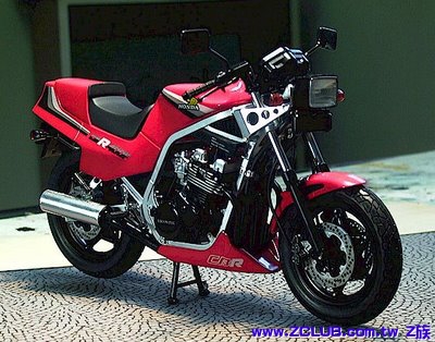

发表于 2011-7-25 16:45:36 | 显示全部楼层
本帖最後由 ms_0100200 於 2011-7-25 16:54 編輯
回復 a134217 的帖子
你們為什麼要逼我...............◢▆▅▄▃崩╰(〒皿〒)╯潰▃▄▅▇◣
圖都在這........
大家參考看看吧................
不過我看錯了.......不是裝在前叉上....是車架有另外的固定架.....
但是也是一個有可行性的方法....
位置這麼高,機油會不會打不上去? QQ  发表于 2011-7-25 21:33
這.......不是機車模型嗎???~~  发表于 2011-7-25 21:06
