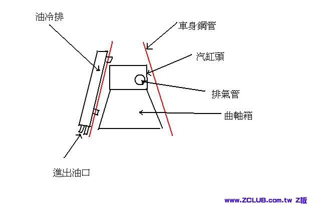

在胸蓋開口,意思與排除油冷排後方的障礙物是一樣的,是讓熱氣順利導出,看到很多同好將油冷裝在原本喇叭的位置,但我並不認為那是個好位置,原因是後方有阻礙,熱氣導出效率並不好,再來是這位置太靠近排氣管頭段,油冷排的鋁本體很容易吸收到排氣頭段的熱!
側置應該是個好選擇,油冷排可以是長45cm,寬5cm,厚度3cm,出/入油口同邊的冷排,再做個支架鎖上,但注意不要像市售的那樣裝,因為車身鋼管在冷排後方會妨礙對流.
45cm的長度加上出/入油口同邊,這代表內部油道是成一個"U"字型,熱機油流過90cm以上的長度,有更大的散熱面積,本體鎖在車身鋼架的外側,遠離排氣頭段熱緣又不會擋住汽缸頭的撞風,5cm的寬度也不會造成冷排凸出於車體!
這規格的冷排通常來自汽車的自排油冷排,原廠的內部管路設計與材質,令人較安心!
以上淺見.

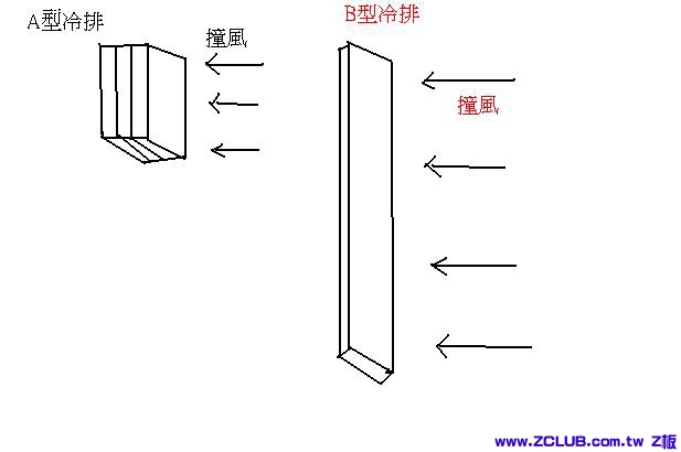

nirgrantha同好,我畫了個示意圖,您參考看看!
您可能誤會,我意思是冷排盡量使用撞風面積大的,不需要厚
而且盡量讓冷排後方不要有障礙物,最好遠離熱緣!!
另一位同好提及冬季油溫問題,這也是重點,引擎若不到工作溫度,效率一樣不好!
在汽車上會使用機油節溫器, 類似水箱的節溫器,在設定溫度到達後,才會開啟讓機油進入冷排,
溫度不到只會在引擎內部循環,類似水箱的方式!
发表于 2011-9-18 18:15:16 | 显示全部楼层
我再做個說明,如上圖
假設:
A型冷排的規格為15cmX7cmX6cm(三排)
B型冷排的規格為45cmX7cmX2cm(單排)
又兩型冷排的內部管路設計一樣,
因此我可以說,兩個冷排的容積皆為630立方公分
但冷卻效率一定大大不同!!
A型的撞風面積,只有15cmX7cm=105平方公分
當撞風流過第一排,已經受到加溫,自然冷卻第二三排的能力降低
但B型撞風面積是45cmX7cm=315平方公分,是A型的三倍,
且只有單排,冷空氣帶走第一排熱量後,直接由後方排出,
如此一來,空氣的流速一定高過A型,也就是更順暢,
效率一定更佳!!
