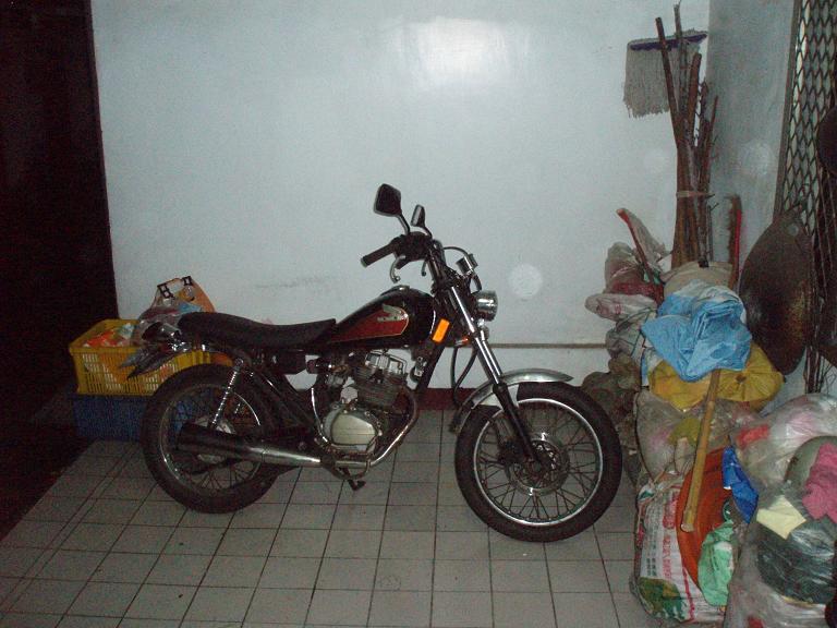

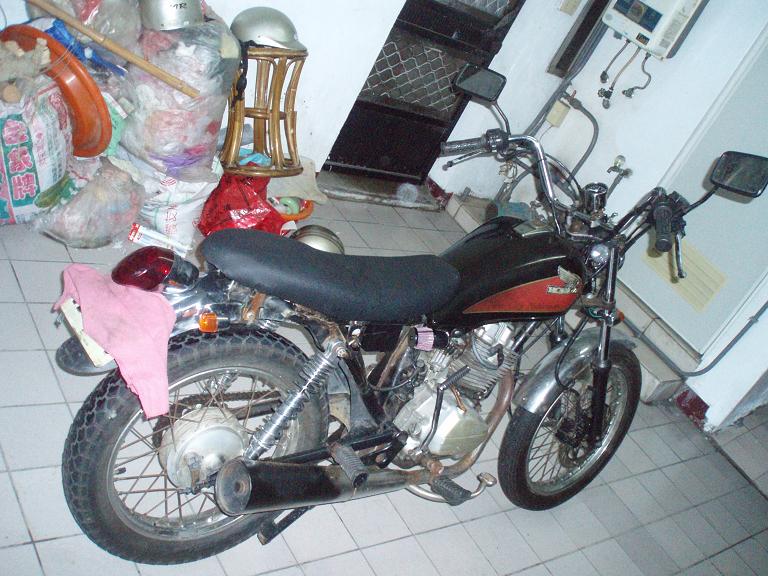

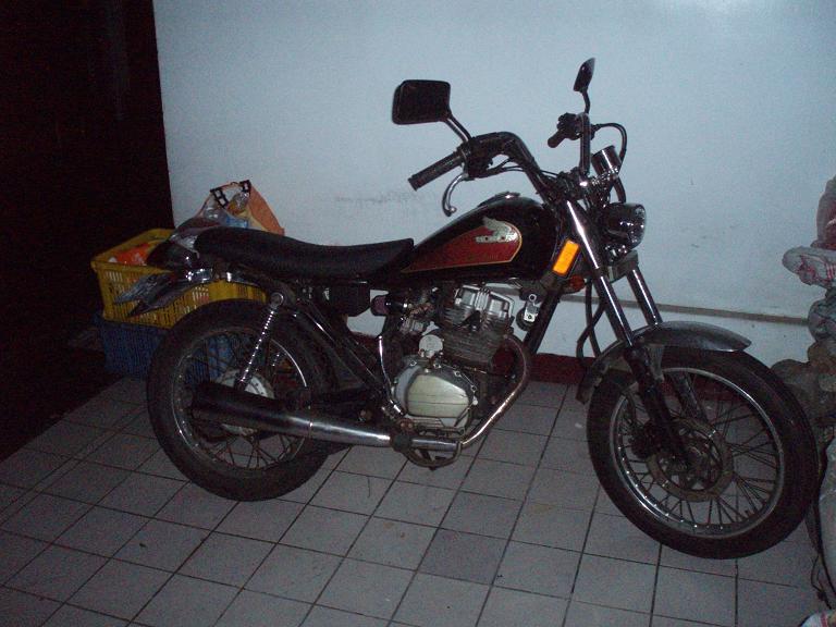

豪爽換裝分享 !!
DEAR ALL:
整線整到吐血之後,終於還是請人把線整好了, 線組固定全藏在油箱下面,龍頭也清爽多了
主要變更為:
  1:燈架
  2:H4小燈
  3:小方向燈
  4:KXXO的高流量空濾
  5:傳狼後土除(需改上)
  6:Z板車友拋售的玻璃纖維椅墊
  7:60mm時速錶
  8:儀表架
  9:4號電瓶
10:電瓶盒
11:引擎廢氣BY PASS

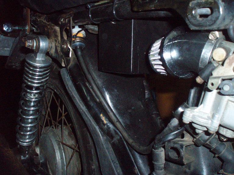

目前遇到的小問題如下:
1:大致上還差個油表,雖然已經買了vino的油表,但是沒有接線圖也不知道怎麼接道豪爽車上!
有哪位大大可以指導一下嗎?
~~~~~~~~~~~~~~~~~~~~~~~~~~~~~~分格線~~~~~~~~~~~~~~~~~~~~~~~~~~~~~~~~~~~~~~~~~~~~~~
剩餘外觀部分,想重新編過鋼絲框,畢竟用了17年的鋼絲,鏽一大堆也不知道如何清!
排氣管也是鏽跡斑斑,沒意外因該會整支噴黑!
更換空濾後,騎車拉轉換檔只要是某個轉速就會發生頓挫,感覺像騎車時將Q紐拉起來一樣
車子一直發出樸~~樸~樸樸~樸樸樸樸樸~樸樸樸樸樸樸~若一直維持此轉速,車子就會熄火
但將空濾拆掉後,此狀況就會大大改善!?!
已請教某位Z板車友,提出了"擾流說",待小弟試驗後,會將此解決做法分享給各位車友
