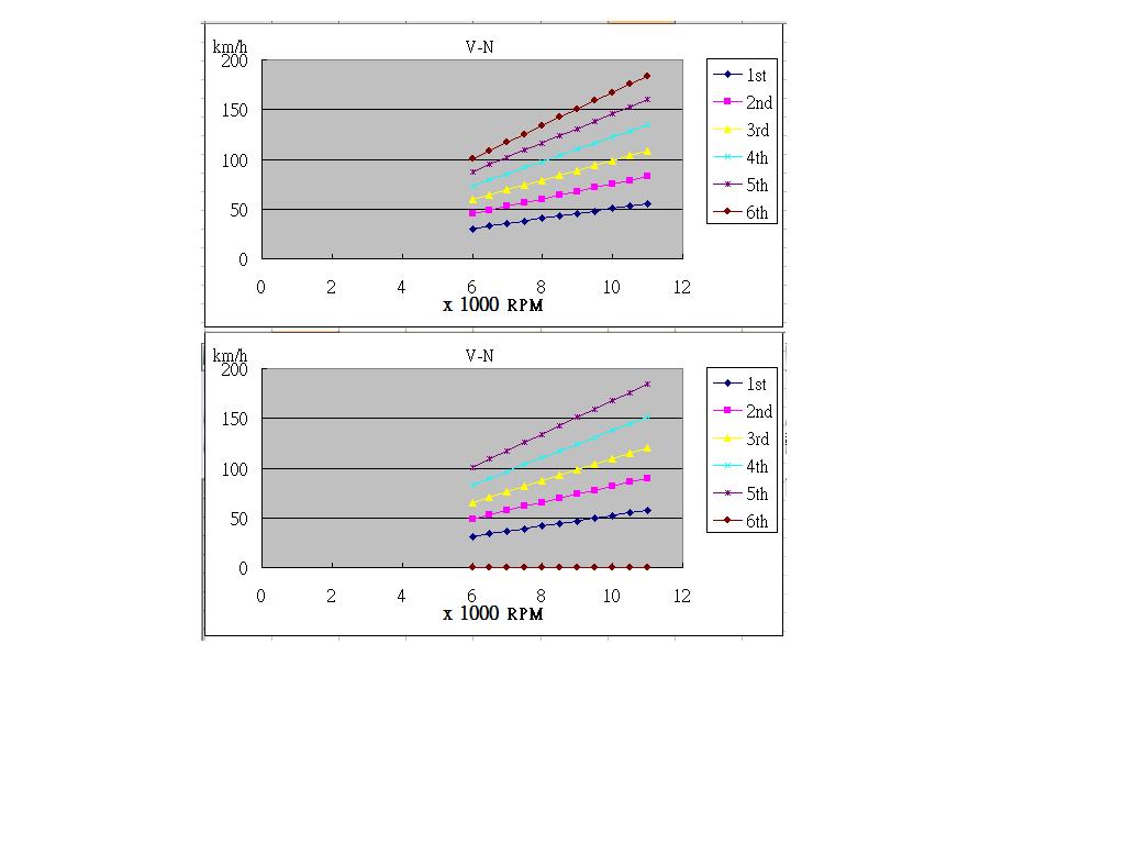

发表于 2008-11-3 00:33:42 | 显示全部楼层
上圖是使用六檔下圖是srv 5檔....很明顯的在相同轉速下使用srv四黨跟5黨的速度差約3*km..而fzr 只差2*km...-看到圖片很顯然檔..再換黨的時候使用5檔轉速掉的真的比較大..六檔的銜接好很多轉速不會掉這麼快...有利於中尾
发表于 2008-11-3 00:56:44 | 显示全部楼层
密齒比適用在賽道,以及多彎,須時常換檔的地方
個人偏好高轉騎乘,因此才有此一想法
