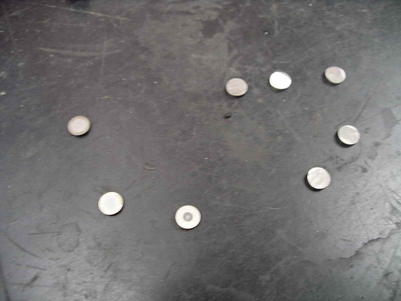

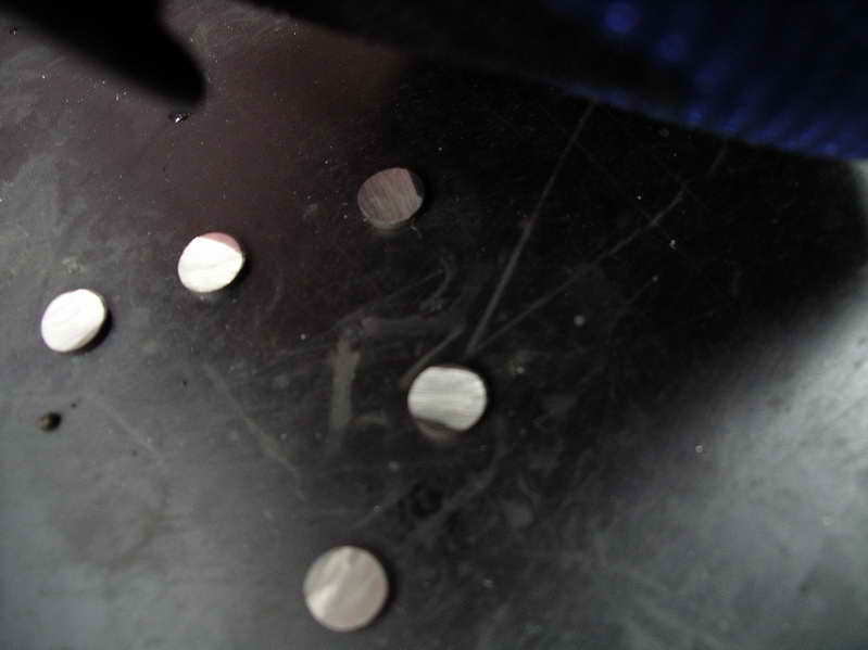

其實不用量也知道挫屎......因為有重修過汽門座
汽門間隙跑掉也是很正常....加上我又很有自信的直接把汽門墊片全部混在一起
每片都不一樣厚......1.70~1.95mm.....單位1條......直接自殺~~~
每片都不一樣,超HIGH
每片都不一樣,超HIGH
國產車除了SM250是凸輪直接壓汽門.....會用到汽門填隙片
其他車只是鳥仔(搖臂)調整就好.....簡單方便容易

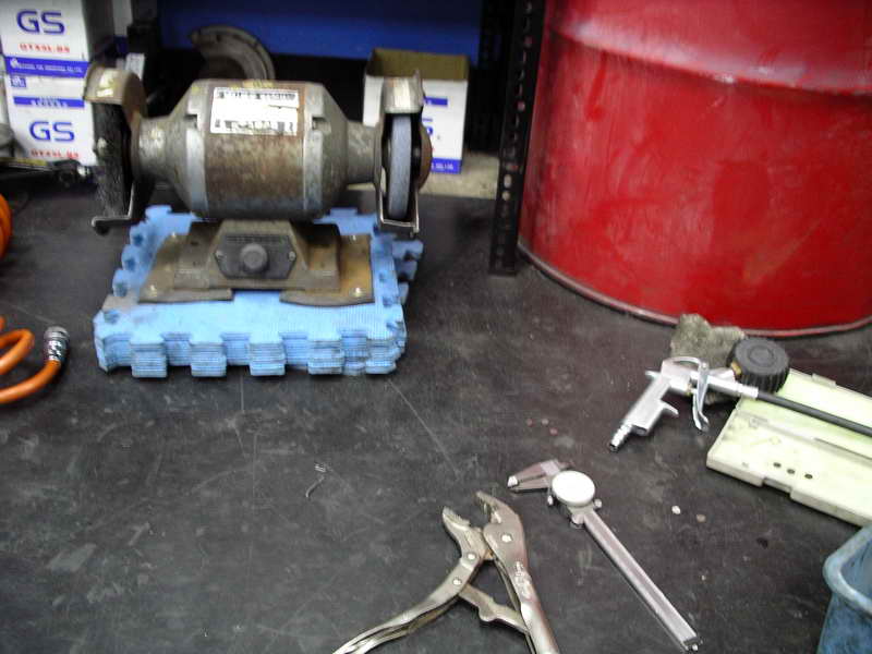

還要準備測量工具
還要準備測量工具
要搞清楚什麼可以土砲,什麼不能......
磨完之後.......用超精準游標卡尺跟厚薄規一再確認.....然後再套入公式
真的是用磨的....真瞎
真的是用磨的....真瞎
變成全部填隙片再度大洗牌......

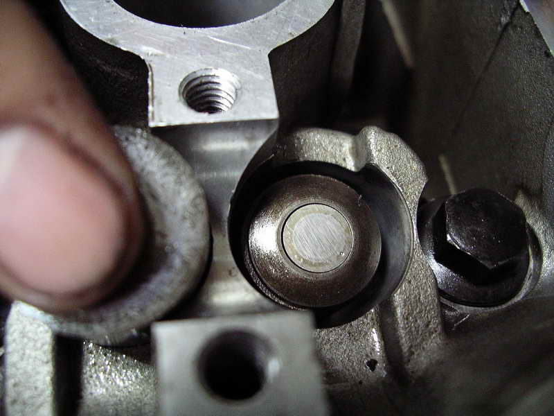

汽門間隙基本上是建議抓大一點.....
填隙片的位置
填隙片的位置
最後組裝確認進氣有兩支間隙略小,比原廠規格小約2~3條.....
排氣通通抓在25條....用手磨也是可以很準

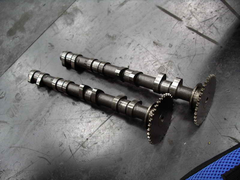

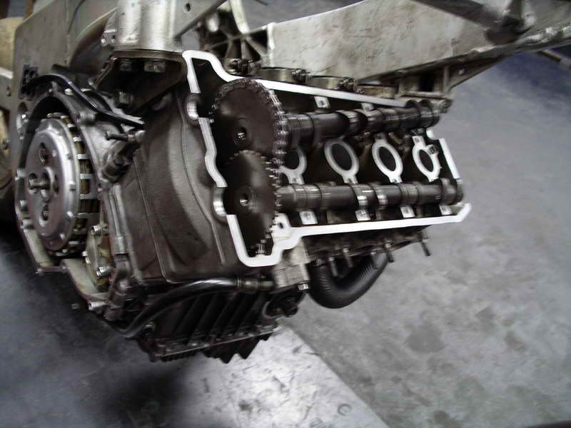

ZXR250最主要的特色就是超高轉....取決於超高凸輪軸
這就是我想"搞"的原因
這就是我想"搞"的原因
原廠進氣行程300度,排氣行程276.....就是超高轉的主要搭配
馬上把汽門正時對好....鳥蓋蓋上
左右曲軸外蓋.....墊片全壞了懶的做......膠打一打裝回去
(有人試過.....直接打膠,配合我的神奇密封膠可以達到神奇不漏的境界)

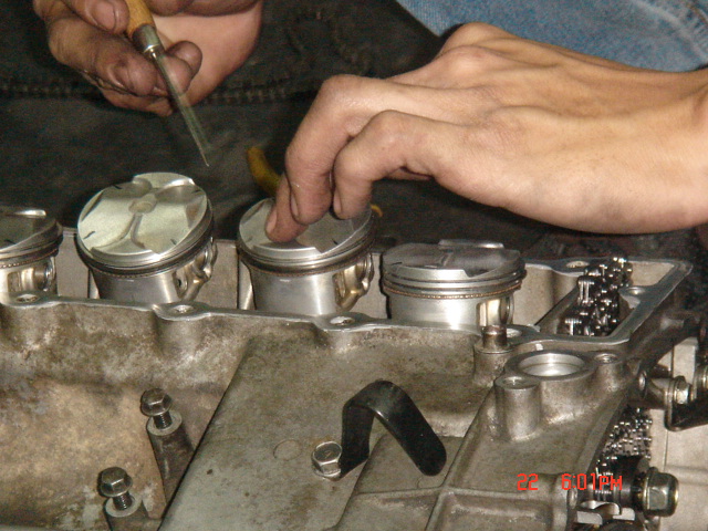

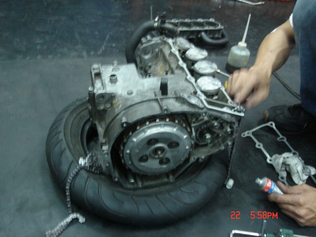

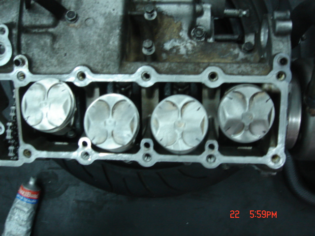

補一下當時裝汽缸的圖
鏈條可以用國產車的合.....還蠻方便的
現在進度是在調整化油器......時間會比修引擎還要來的久
