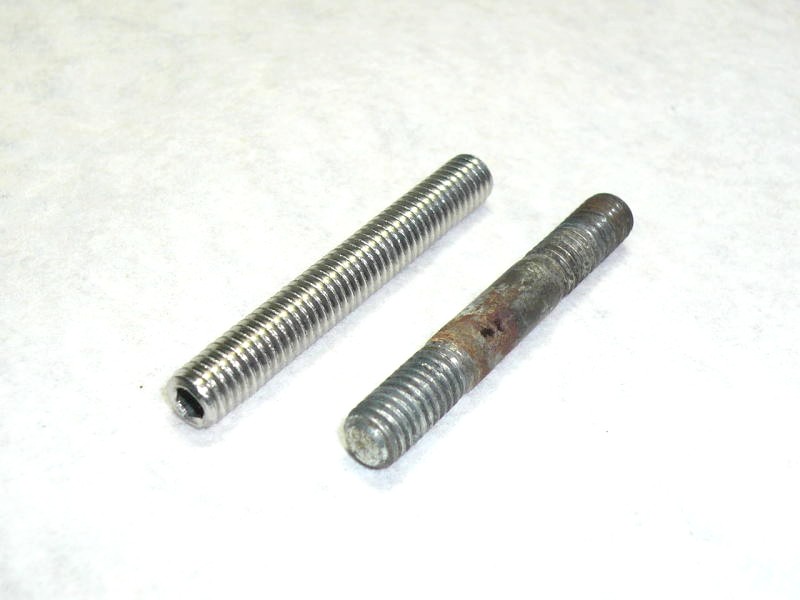

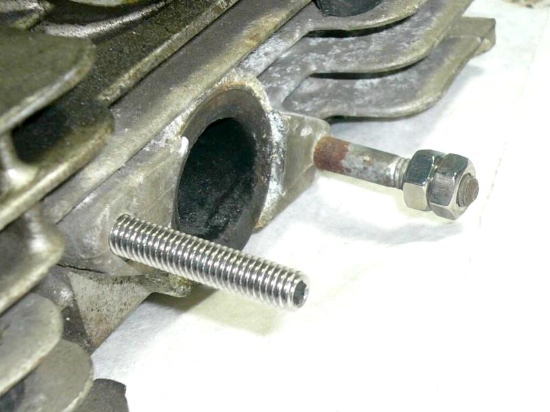

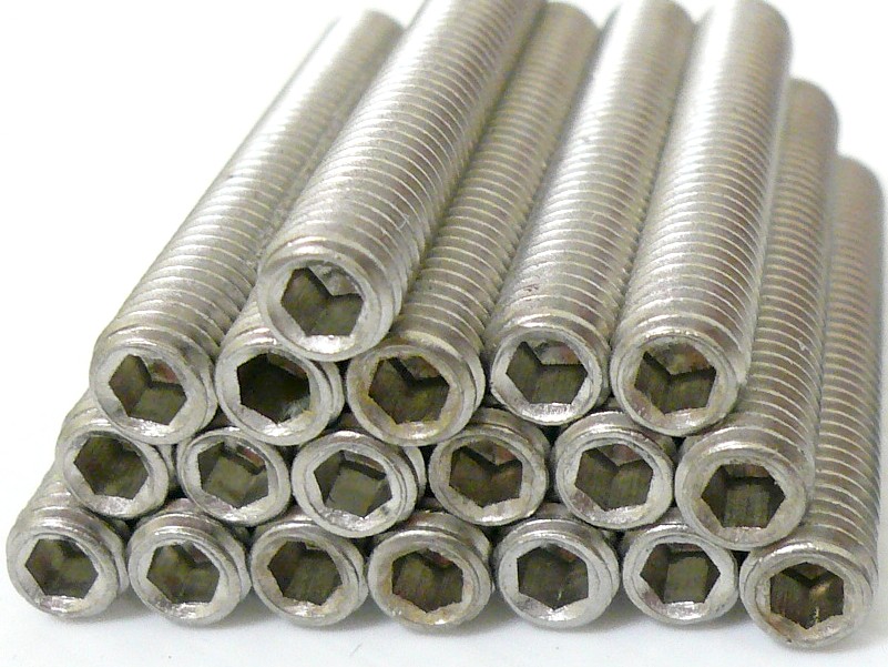

发表于 2009-9-8 01:38:56 | 显示全部楼层
回應 123# final12 的文章
簡單來說,你要用一般有頭螺絲的話,螺牙部分要買短一點的(可能M6x40mm,或是M6x35mm就夠了,確切的數據你要自己試過才知道)。
底下是原廠螺絲的樣子,你看一下就知道為什麼了,而我買的是不銹鋼的止付螺絲(又叫做無頭內六角螺絲,螺絲店的人都叫它SET)。
[ 文章最後由 luca 於 2009-9-8 02:29 編輯 ]
