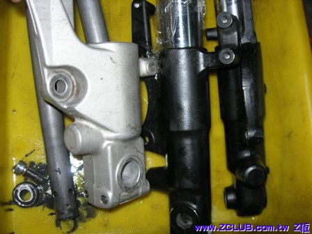

发表于 2011-5-10 13:41:37 | 显示全部楼层
阿嚕米的部分可以拿去氬焊在重新攻牙或車牙
如果訂做的話
價錢應該會想x人

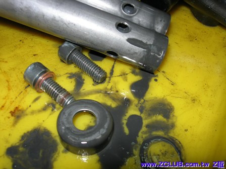

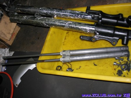

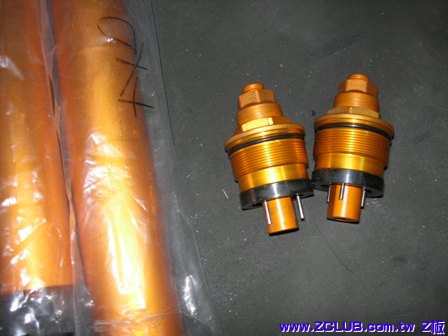

感謝各方的資訊~我期待這件事能有好的結論,
目前在傷腦筋料件的問題,因為要有安裝篇也要料件都到了才能裝~
題外話-今日請專門代訂日本原廠料件的廠商找料,看到報價真的快從椅子上摔下來~
新品報價~
1.頂蓋螺帽:$4.600元(兩顆)
2.預載座:$3.290元(兩顆)
3.預載螺絲:$2.690元(兩顆)
網拍找的碟盤,新品含運6650(應該是陸製品吧)

回復 duck0307 的帖子
差不多呀...跟我預想的價格差不多 我沒跌到地上 kaka
前幾樓說到用焊補在車牙的話我是覺得密合度一定不好
因為他是細牙 而且鋁料又軟 可能要修復好有難度
至於CNC的話 我看應該也跟新品的價格差不多
當然要是不想花大錢我看唯一的方法大概是當成眼殘裝回去
膠料補一補然後變成不可調倒叉處理吧....

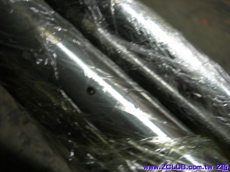

剛剛看了一下...這組調整器好像跟3ma倒叉長的一模一樣(可能是同一家代工)...
也許可以問看看囉...
補圖
底座高度差不多研判內管長度應該也是一樣
真的有孔...從頂端算下來孔中心距160mm 直徑3mm 單孔
零件相似度95%
螺絲旁那塊訂做不是問題
頂蓋應該一樣
參考看看八...那個孔有沒有,到底有什麼差異
我不清楚...不過我這隻內管是原本的就是了
