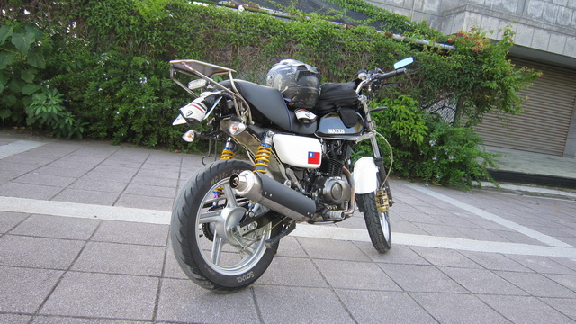

发表于 2011-8-23 15:54:15 | 显示全部楼层
本帖最後由 CatsNight 於 2011-8-23 16:41 編輯
早上走在路上突然發現,日版的 AXIS Treet 貨架蠻適合裝在愛將上,大小寬度長度都OK
http://www.yamaha-motor.jp/mc/world/125cc/style/treet/index.html
雖說是日版,這台車產地可是台灣喔!!  AXIS Treet 貨架跟 勁風光125BS是一樣的,應該不難買到
改法跟野狼貨架似乎大同小異,載物平台比野狼寬敞,很適合裝漢堡,外型不會太北港
小小發現,提供給想新裝貨架的車友另一種選擇.

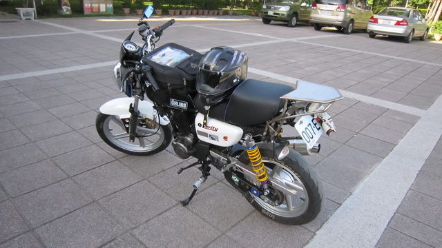

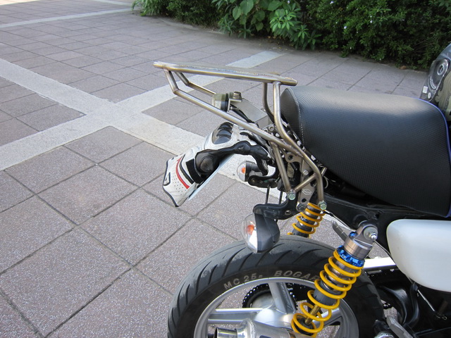

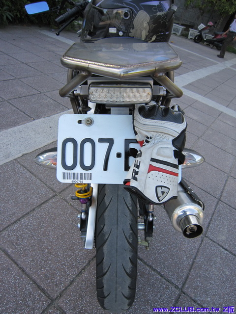

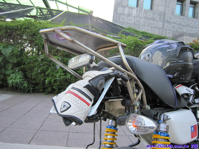

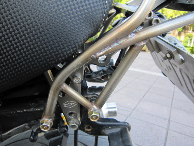

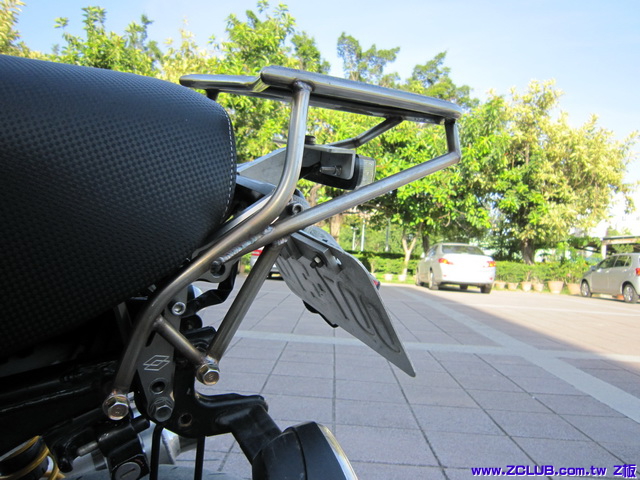

发表于 2011-8-23 18:56:35 | 显示全部楼层
本帖最後由 s3904393 於 2011-8-25 06:56 編輯
小弟車雖是ktr...
做了後架也沒有要上漢堡而是做成尾翼型式...
(ktr要把屁股弄高頗煩,我後來想到這樣子搞不錯)
但是還是跟大家分享一下
(如果這後架要上漢堡還要補焊幾條管支撐)
我畫圖後跟牛兄弟討論做出來的~
價格為兩群小朋友跟一群梅花鹿在玩~
買fzr在修了啊~
但是ktr沒賣啊~~照騎!

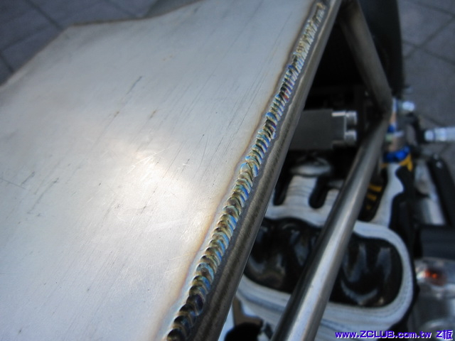

魚鱗點焊耶~~店家很用心耶~~在哪邊呢?  发表于 2011-8-25 23:54
焊道很漂亮!!專業施工!!  发表于 2011-8-25 21:52
你不是換FZ了嗎!?  发表于 2011-8-24 23:20
