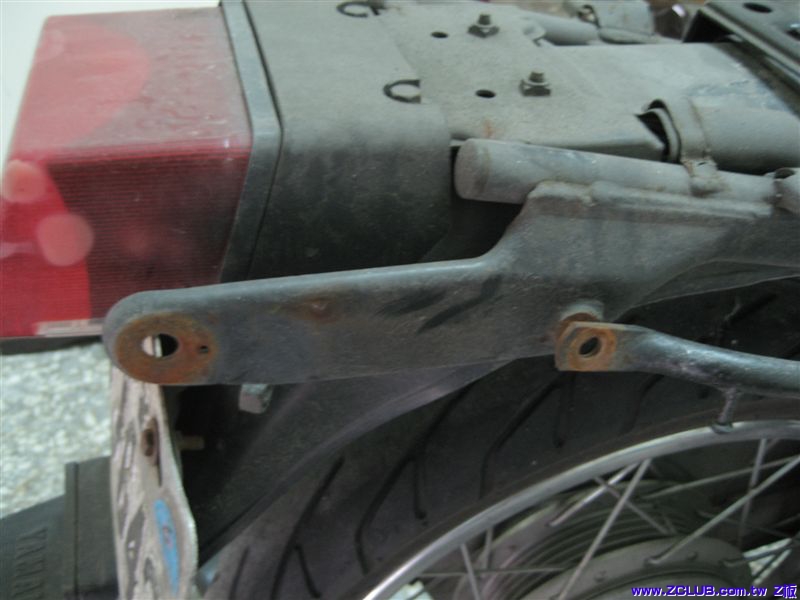

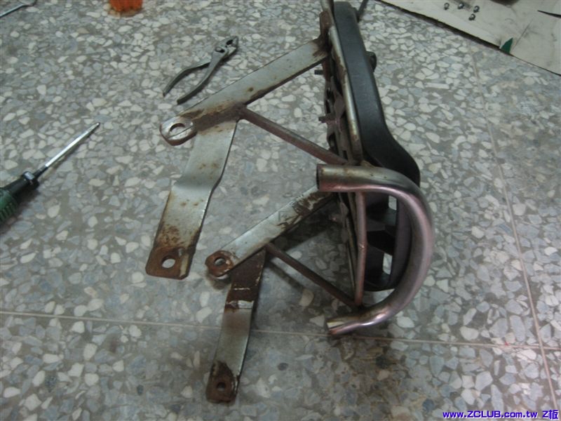

因應著大家都在分享自己的後架
今天小弟自己在搞定後燈泡接地的問題 & 化油器的問題
就順手把後架給拆了
拍了幾張照片給大家參考
這個架的材料完全是由北港架上的鐵材,一滴不剩的用手持砂輪機裁剪拼湊起來的!
構造圖1
構造圖2
鎖點就是方向燈孔 + 扶手後鎖點兩個
裝好後的樣子!
有點生鏽,因為當初燒好之後,就懶得拆了~~哈哈
經過了兩年風雨摧殘,就算載人躺在上面,睡午覺趴在上面,都很穩當!!!
費用:中古北港架500 焊工400 ,共900搞定,時間一整天-無價!!

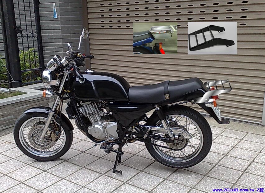

发表于 2011-12-27 13:40:04 | 显示全部楼层
本帖最後由 chanhonga1978 於 2011-12-27 13:41 編輯
貨架和必拘泥在10mm鋼條
來個杜卡迪式偽副車架的貨架好了
這樣不只漢堡.側廂側袋也有位置放了
這式ray的車子 借我惡搞一下
(方向燈當然是在偽副車架燒焊點裝啦)
讚~這個好!愛將越來越大台了,話說我買了北港架又退掉了Orz  发表于 2011-12-28 22:29
看到您的圖,我又有了新的想法了~~XD,哪天有閒有機會再搞~~應該不錯~~  发表于 2011-12-28 20:44

您照片倒數第二張,牌照架上方鐵架,是不是二側也裂了。
沒有裂阿~一切都很好哩~~@@"  发表于 2011-12-27 17:51

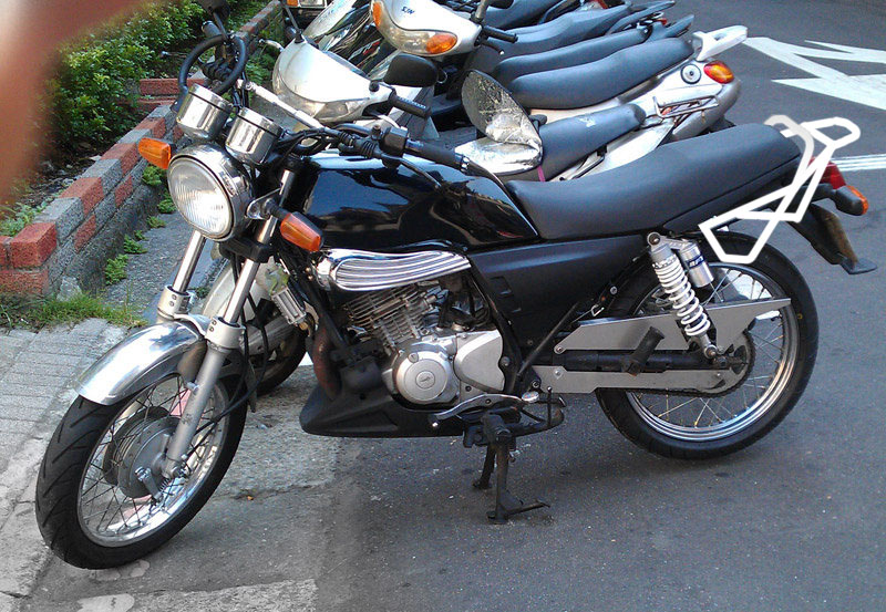

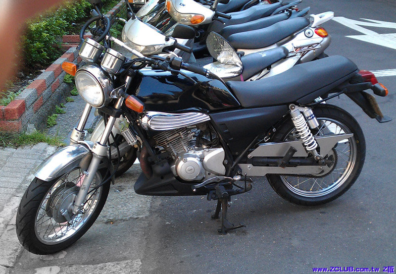

最近又為了沒有後箱架在傷腦筋,逛網拍時看見某後箱店家有出一款給某特定檔車的特製貨架,突然想起某車友曾經在路上看見一位前輩的訂製後箱架,於是靈機一動就將兩者合而為一,讓大家看看效果如何,如果可以也請有繪圖能力的車友幫忙,看看是否可以少量製作......
上了貨架 就覺得軸距不夠長了  发表于 2012-2-5 22:39
