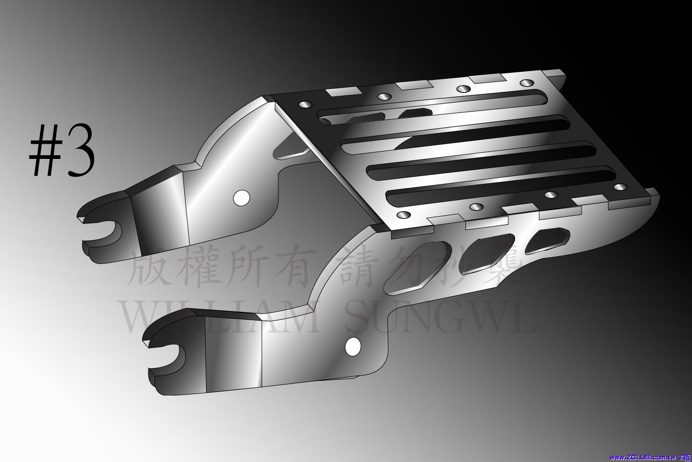

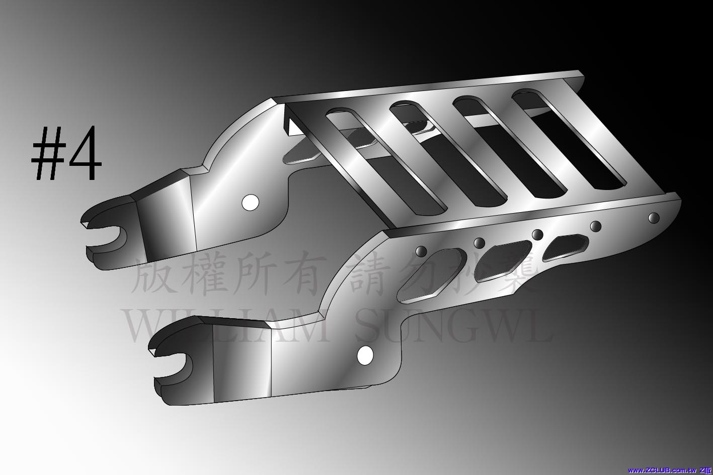

本帖最後由 william 於 2012-2-8 14:46 編輯

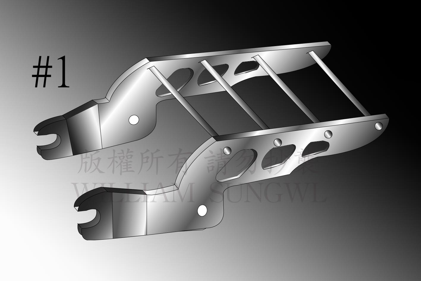

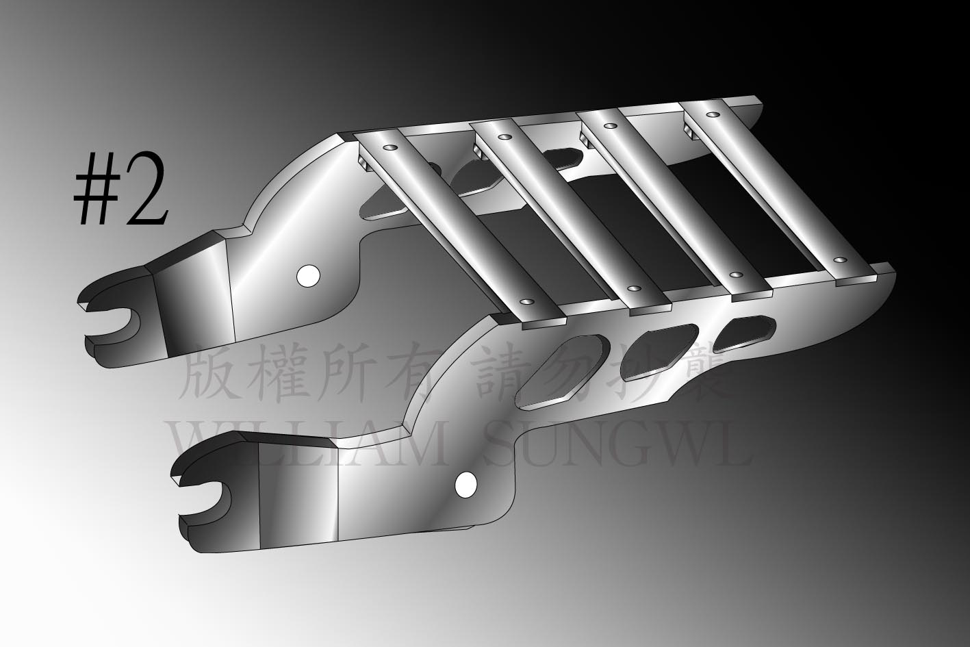

今天閒來把設計的想法付諸行動,由於是用平面繪圖軟體以向量圖形的方式畫的,所以在透視、尺寸比例方面請勿苛求,不知道哪製作費用會不會很高,不管了先看圖吧...經車友建議已將側面簍空(02/02更新)
貨架-示意圖001.jpg 雷射切割+折床加工左右兩片+圓管以螺絲對鎖
貨架-示意圖002.jpg 雷射切割+折床加工左右兩片+以螺絲對鎖
貨架-示意圖003.jpg 雷射切割+折床加工左右兩片+以螺絲對鎖
貨架-示意圖004.jpg 雷射切割+折床加工左右兩片+以螺絲對鎖

圖一 兩片內側螺絲可套固定長度的外管以增加強度及美觀  发表于 2012-2-5 13:54
发表于 2012-2-2 01:13:06 | 显示全部楼层
回復 william 的帖子
用對鎖的一定會有扭曲問題
因為左右的距離太遠
從內側焊補會比較好
 楼主| 发表于 2012-2-2 01:21:22 | 显示全部楼层
本帖最後由 william 於 2012-2-2 01:21 編輯
感謝提醒!!!也許貨架下方還需要有連桿做支撐,先這樣等實際繪圖再來解決問題....
发表于 2012-2-2 01:34:27 | 显示全部楼层
回復 william 的帖子
再補個支撐比較能載重
另外雷射切歌的側面那兩大塊其實可以考慮部份簍空做點簡單造型和輕量化
類似一期愛將那樣簡單的格孔也是不錯的
因為以上方置物受力來說的話橫斷面能承受很大的力量
感謝老闆建議!!已經將側面簍空了~  发表于 2012-2-2 18:26

发表于 2012-2-5 22:35:12 | 显示全部楼层
本帖最後由 chanhonga1978 於 2012-2-5 22:36 編輯
水喔
我會選圖四
兩翼5mm 水平2-3mm白鐵
可以抵抗兩個像度的錯曲
水平板摺往下折可以折長一些.做成能勾網子的功能
類似原廠扶手一樣
不過一般薄板加工要切5mm白鐵可能有些難度喔

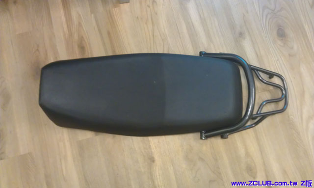

发表于 2012-2-5 22:52:13 | 显示全部楼层
本帖最後由 chanhonga1978 於 2012-2-5 22:53 編輯
上周收了一隻BWSX貨架
是鐵的 要焊很容易
初步合過 尾殼會夾到 .要小修
原廠把手可保留
預估還是要花幾百去燒
可以考慮順便改FRP尾殼,利用扶手鎖點,做直上套件.  发表于 2012-2-6 21:38

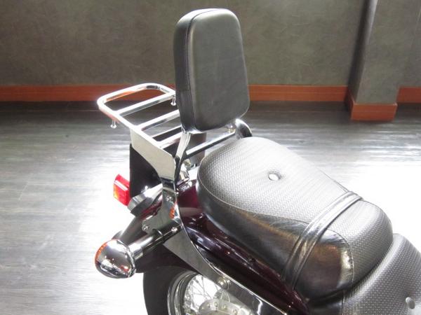

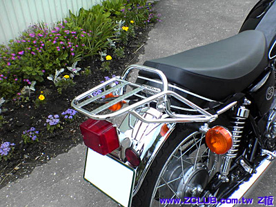

发表于 2012-2-10 01:08:51 | 显示全部楼层
本帖最後由 william 於 2012-2-12 13:58 編輯
我比較推薦SR400原廠改裝貨架的造型
也許會比較適合愛將,這個貨架可以沿用原廠鎖點,外型也OK.
