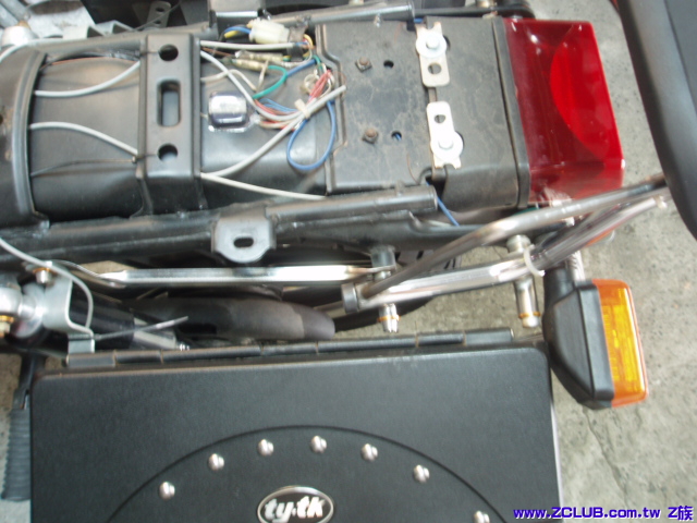

我也來分享一下我在三重燒的新貨架~
這個是後面~
側面~
感覺在後方向燈那邊再加一個鎖點可能會更牢靠..  发表于 2011-11-10 17:50
b_man 應該是要遷就尾殼及增加應力吧 整體來說是85分但如果管徑粗點,上緣再添加個扶手應該就更加分了~  发表于 2011-11-10 17:47
感覺完成度很高,不過底下支架為什麼要彎一下?  发表于 2011-11-10 17:41
发表于 2011-11-10 17:49:20 | 显示全部楼层
回復 ohyeahhh 的帖子
感覺漢堡底座鎖歪了耶
发表于 2011-11-10 19:15:38 | 显示全部楼层
回復 ray6977 的帖子
是有鎖歪沒錯
後來有重裝過
不過怎麼重裝還是有點歪,到不了完全的正中啊....
下支架彎一下是為了配合尾殼~
此貨架裝上sh45,上下還是有點搖...
斷掉應該是不至於,怕是怕久了會下垂........
之前野狼貨架修改的,那個貨架垂得有點嚴重,後來斷在愛將後扶手的地方,囧
怎麼裝都歪!?是貨架沒燒正嗎!?  发表于 2011-11-11 17:34
发表于 2011-11-10 19:56:09 | 显示全部楼层
本帖最後由 dragon 於 2011-11-10 19:57 編輯
看起來很美 完整度也很高
我的疑問是"看起來"鐵架上方沒有拉力支撐
獨靠下方的牽力桿支撐的話 後面放比較多東西時不知道是不是會過重造成饒曲
发表于 2011-11-10 20:18:13 | 显示全部楼层
回復 ohyeahhh 的帖子
個人的感覺~
這個支架的應力有點怪怪的......
應力都集中在方向燈旁邊的彎點......
发表于 2011-11-10 21:19:36 | 显示全部楼层
回復 xingtian0512 的帖子
我也是覺得上面應該要多一個拉力會比較好
不過實用效果如合還是得給時間來考驗
單就只有下方支點的話我是覺得會有不小的震動

发表于 2011-11-10 22:49:09 | 显示全部楼层
回復 ohyeahhh 的帖子
其實我也是想做這樣的~這一間應該是板橋賣漢堡介紹您的吧~目測白鐵的粗細大約是10mm~12mm,我想做的是15mm以上的,強度上跟穩定度應該比較理想~
发表于 2011-11-10 22:57:24 | 显示全部楼层
其實~車要帥~漢堡就...甭想了
哈~
裝漢堡也很帥啊XD  发表于 2011-11-10 23:12
发表于 2011-11-10 23:12:09 | 显示全部楼层
回復 ray6977 的帖子
這一間是我爬文爬到的~
板橋速食店配合的那間老闆生病了...
我忘了我這粗細多少的,但是裝上sh45有點小晃
发表于 2011-11-10 23:30:13 | 显示全部楼层
回復 ohyeahhh 的帖子
這間老闆也有三十年的經驗 了~技術應該還不錯~要不是這幾天下雨我也要做了~

发表于 2011-11-11 11:28:21 | 显示全部楼层
源仔大哥的雲豹貨架斷了
斷的地方就是在彎曲角度最大處.......應力過於集中.....
請小心......
发表于 2011-11-11 11:29:26 | 显示全部楼层
源仔大哥的雲豹貨架斷了
請小心......
