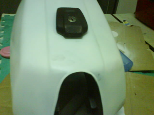

 楼主| 发表于 2011-11-7 20:00:14 | 显示全部楼层
玩具-完成油箱噴漆
除貼紙我是了很多種~粗臘是我一開始不知道用的,哈哈XD
從左到右,粗臘→酒精→去光水→除貼紙專用→汽油→強效除鏽
結果用到最後只發現一字起子(圖最下)用刮的最快,也最傷。
這是路天買的強力除鏽,針對非常生鏽(生根的),我覺得也還好。
哈哈XD~辛苦了一天!噴師傅用了兩灌還沒上金油!不夠用呀。
側面噴太多流下來,結果我用刷子去抹~越用越醜都刮痕。
這是之前完成的車殼,也上好金油了!(感謝膠囊大大的指導)
最後的決定!側箱要一併噴成白色嗎?還是保留這紅色呢?
各位親愛的醬油(將友)們~給我你們最珍貴的意見,拜託囉!
发表于 2011-11-7 20:07:17 | 显示全部楼层
噴壞的地方不用急著處理,等全部乾燥後用砂紙慢慢研磨,磨平後再補一層薄漆~
說到這個~Tiger兄可是專門的....把前土除拋的那麼亮實在是很”心細又厚工“  发表于 2011-11-8 14:25
