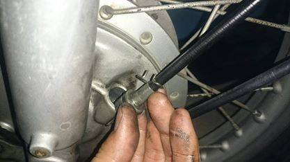

103/7/20,今天來換前煞,順便把空濾海綿也換掉,加油~
先壓重物讓前輪翹起來~~(重物是沒屋頂拍賣訂的TOTAL 10W/50 機油一箱)
先拆轉速的線~(用尖嘴鉗夾一下就可以抽出來)
再拆前煞車線~
鬆開輪胎~~
天阿!我的前煞車根本剩下鐵再磨~夭壽~~
