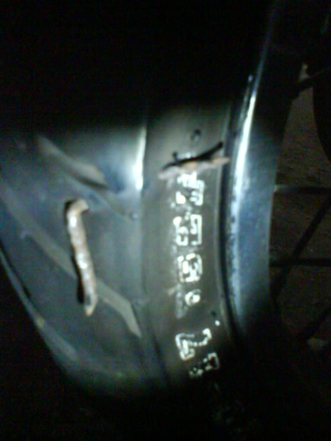

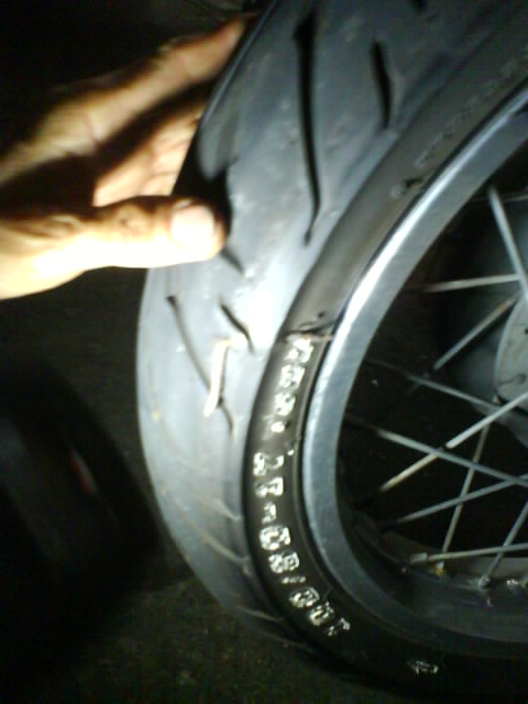

本帖最後由 toy94201314 於 2012-6-27 21:40 編輯
今天再騎車去買一些橡皮管路的時候!
突然........"po"~~~~~~很大一聲!
我想說應該是後面的車子發生什麼事了吧!就不管他!
結果買完:『覺得車子很拖重,想說來去打的氣。』
我:『老闆,可以幫我檢查胎壓嗎?(慣例2~3週檢查一次)』
老闆:『前輪正常、後輪好像有點氣不足...』
突然...........
老闆對我說:『喔~我們這邊沒有再補胎的喲!』
我發愣了!疑惑的臉看著老闆!
我:『咦?補胎?』
結果..........老闆伸手一指!!(有圖有真相)
老闆:『你騎去附近車行問問看,有沒有再補胎。』
槓!我想說這回真的死定了,我看我一陣子不能騎車了。
騎了很多家車行~店家:『對不起,我們沒有再補胎優。』
我想算了,插著釘子繼續騎好了~~
(這時回到家...)
我突然有個想法.........
插著你應該很痛吧...........
於是.......我把它拔掉了...........
我是白痴.............
但是..........
重點來了........!!
可說是百萬分之一的機率!!
內胎沒有破!!沒有破啊!
我在想,如果我今天是高速胎....穩死吧............ (←屎人)
其實........有內胎也不錯啦~~呵呵!!
发表于 2012-6-27 22:17:08 | 显示全部楼层
車行好像都懶的補...都直接換內胎的...
我前幾天也中...不過老闆拔出來的是一個超迷你小鐵片...
三張半小紅就這樣去了...
发表于 2012-6-28 00:00:32 | 显示全部楼层
toy94201314 發表於 2012-6-27 21:39
今天再騎車去買一些橡皮管路的時候!
他馬的
我就是因為遇到這種老闆....讓我為了改氣密...練拆高速胎練到很順手了......
发表于 2012-6-28 00:08:32 | 显示全部楼层
TMD我上次居然插到美工刀片...
差點就要拆下來內補了...
发表于 2012-6-28 13:06:14 | 显示全部楼层
回復 toy94201314 的帖子
其實補內胎...咖打掐店反而願意補(自己下後框漏氣拔出內胎拿去補...大概只要50摳)
发表于 2012-6-28 15:39:25 | 显示全部楼层
生活(10元)用品店有賣腳踏車補內胎組也是50元左右~
发表于 2012-6-28 19:45:10 | 显示全部楼层
