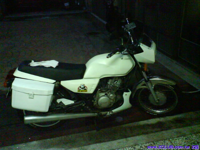

今天洗了車,順便打個粗臘 (不太會打臘,請多包含)!
因為輪框不小心刷到生鏽,只好打個臘,緩鏽的生長。
排氣管也不例外啦!!
右邊曲軸的螺絲鏽的很嚴重,所以打個臘。 (左曲軸已換內六角螺絲)
最候要使得整體效果加分,所以買了這些。
塗的不是很好,但是應該還可以看啦!
最後把臘給它擦乾淨,來張整體照囉!等到有好天氣再來補張美美的照片。
車車美感再升級!UP~UP~!
发表于 2012-5-4 12:47:55 | 显示全部楼层
回復 toy94201314 的帖子
電鍍部份最好不要用粗蠟,粗蠟很容易把電鍍層推掉,鏽的會更快哦

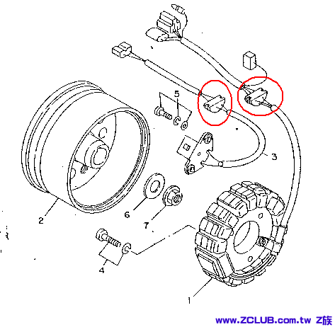

最近剛重組好引擎,之前從二手車行牽回來的車,確實在你指的二塊橡皮處有塗墊片膠,但目的是為了防漏油或是防漏氣,就不得而知了。
因為小弟最近諸事不順,重組引擎居然電盤內仁跟脈重線圈同時掛點。
所以就全換上新品,新品的橡皮和外殼非常的密合。
緊到要小敲一下才會進去。我想我該是不會漏油或漏氣吧!

发表于 2012-5-6 21:38:48 | 显示全部楼层
回復 toy94201314 的帖子
小建議,輪胎上油不太好喔!會使得輪胎龜裂,減短使用壽用。
一般汽車材料行會有賣一種輪胎保養液,輪胎洗乾淨放乾之後,
塗上保養液,輪胎會變成深色,但是不會像上油一樣油亮,
但是會防水防塵。
发表于 2012-5-6 22:36:28 | 显示全部楼层
電鍍的部分...
我是買齒輪油回來,抹上去再擦掉
效果還算OK
你參考看看
只是我最近開始很懶得洗車了...
等我考完試吧(遠目
发表于 2012-5-6 23:03:34 | 显示全部楼层
本帖最後由 糸色綸 於 2012-5-6 23:04 編輯
cormacliu 發表於 2012-5-6 21:38
回復 toy94201314 的帖子
他那個是輪胎油,所以不會有問題,只要不要擦在輪胎接地面就好....
至於電鍍...我是用牙膏再弄
发表于 2012-5-7 01:21:01 | 显示全部楼层
回復 toy94201314 的帖子
基本上~
牙膏是有研磨的成分在裡面~
我個人是覺得上個油
在擦掉會比較好
有些人會用換下來的部分廢油
當然也有人用齒輪油
就看你自己
发表于 2012-5-7 12:01:40 | 显示全部楼层
齒輪油不錯用
只是目前都洗一洗後就放置
頂多亮光噴臘噴一噴
发表于 2012-5-7 13:03:27 | 显示全部楼层
回復 toy94201314 的帖子
人家說的是電鍍啦~輪胎抹齒輪油你會變成草上飛XDDD
