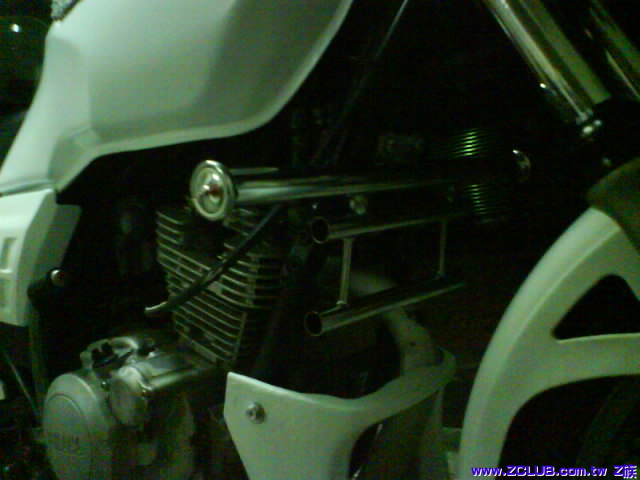

【黃色】管拔掉 (圈起來的『汽缸』那頭用「橡膠管+2mm鐵珠」塞住)
【紅色】管拔掉 (圈起來的『汽缸』那頭用「RS二廢擋片」塞住)
【紫色】管拔掉 (接在『空氣濾心盒』那頭用「橡膠管+7mm鐵珠」塞住)
藍色】管 (接活性炭罐上那頭,接到活性炭罐上『油氣管』那頭) x
至於【綠色】不用理他!
油箱下來通大氣的那條管,就是白色對接那條。
不對接→【藍色】&【白色】用鐵珠塞進去再夾住即可。(不塞會聞到油氣味)x
對接→【藍色】&【白色】如圖,可回收油氣再利用。 x
接下來就看個人囉,【綠色】【炭罐下白色那條】都可以拆掉。
更正↓
『藍色』不可接,那是讓油箱透氣,油才漏的出來!
『白色』那條也不用接,把它塞住就可以了!
本人自行測試過,油氣回收基本上很微量!沒有什麼效率。

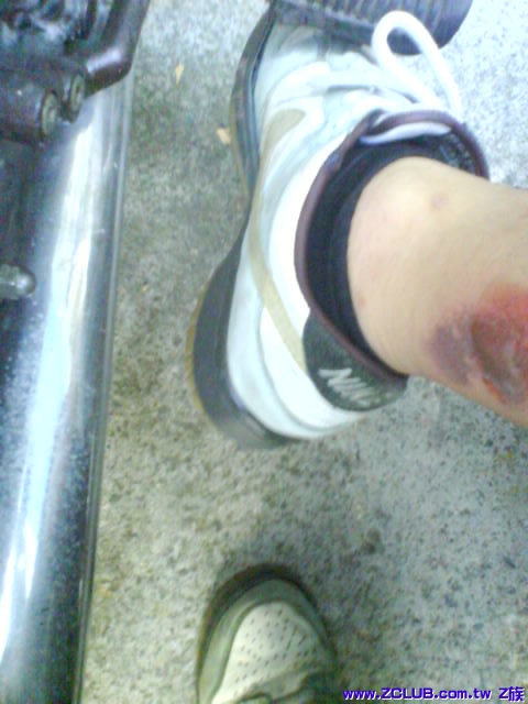

 楼主| 发表于 2012-7-9 22:52:37 | 显示全部楼层
各位行車注意安全˙ˇ˙
騎車時穿長褲比較保險 (不然神精遲鈍時很可怕)...
:D~~被燙三次了!第一次趕考試、第二次在夜市停車、第三次誤上高速公路!
請各位一定要注意喲!~~
還是加個防燙蓋吧...  发表于 2012-7-10 18:45
傷口要好好處理喔!只是誤上高速公路.........  发表于 2012-7-10 13:21
好痛的感覺.......  发表于 2012-7-9 23:34
发表于 2012-7-10 16:35:24 | 显示全部楼层
這種血肉模糊的就別特寫了吧
傷口都發炎潰爛的 快去醫院吧
阿...抱歉~~我有看醫生了!還是很多水泡。  发表于 2012-7-10 20:50
對啊~樓主他應該先看醫師、 別搞特寫了!  发表于 2012-7-10 17:04
发表于 2012-7-10 17:03:44 | 显示全部楼层
真的!!先去給醫師處理傷口比較要緊!
你那個是水泡吧?萬一傷口感染,不是鬧著玩的!
謝謝關心...我會盡快好起來!((擦藥...  发表于 2012-7-10 20:53
已經感染了一般水泡幾出來是血水 這擠出來可能是濃 再不處理就要變殭屍了  发表于 2012-7-10 18:00
发表于 2012-7-10 21:37:35 | 显示全部楼层
恩.......請穿棉質長襪.現在衣褲"化纖"居多.高溫融化也是沒保護作用的.
(偶工作的"雨鞋"也被融過.被襪子擋住了)
有必要的話.請醫師抽水or膿.並開低劑量抗生素針給你(其實.最好是不要抗生素)
最後.去切塊20cm的短防燙蓋罷......這樣很危險
去用矽膠人造皮整片貼 連疤都會不見  发表于 2012-7-10 23:52
摁摁,謝謝你歐,他沒有開抗生素給我~有吃防止蜂窩性的藥。  发表于 2012-7-10 21:49

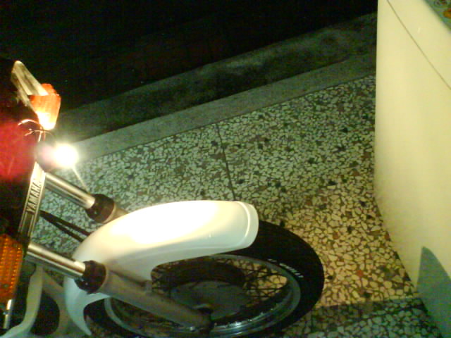

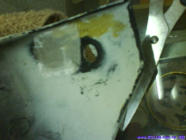

 楼主| 发表于 2012-7-20 11:59:36 | 显示全部楼层
本帖最後由 toy94201314 於 2012-7-20 12:03 編輯
殼有裂掉一些所以就造板上的方法做!
玻璃纖維布,雲林鄰近地區有需要的可以跟我拿!
大會師真的好棒:D~~能看到傳說中的人物!超爽的~
(EX. 馬哥、馬姊、威廉、梅醫師等等…)
感謝回程3+1車友陪伴,你們真的很棒~

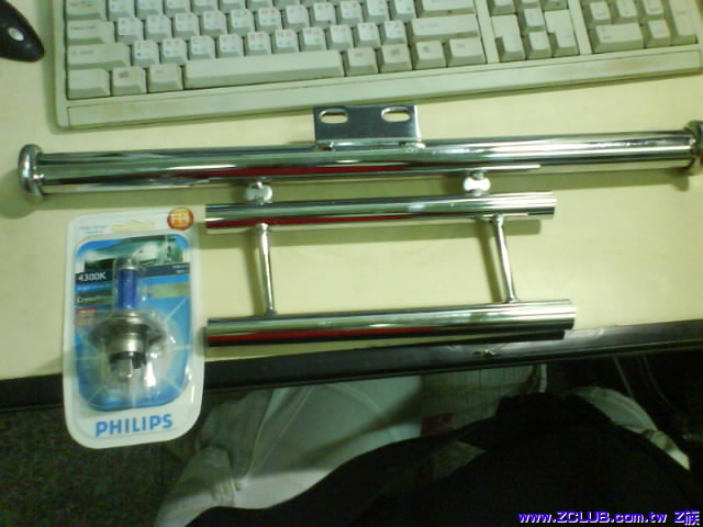

接下來新增項目有保桿、白光4300K
裝上去有點重車的風格,還不賴!

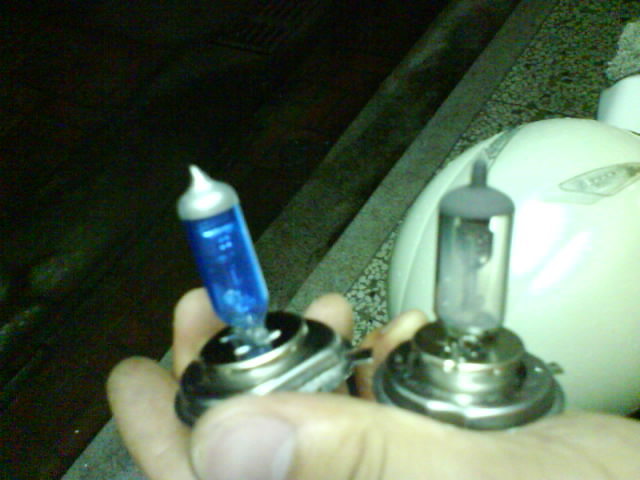

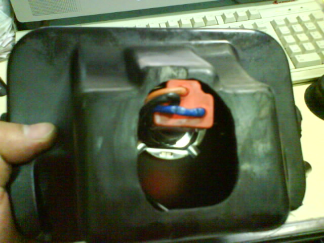

再來就是圖中
←左邊是白光4300K,右邊是板上H4方燈組裡面的清光→
接下來測試燈泡,首先是板上清光!! (PS.燈殼不用挖)
有點復古風的味道XD~~
再來就是傳說中的4300K白光~~
結果問題來了,新買的4300K白光燈泡比原來的清光燈泡還要長......
天啊.....花了我一個晚上還搞不定,殼會擋到..............
結果在電腦桌前挖呀挖的.....
會凸出來一點點....
不過還是順利完成啦!等睌上再來一些燈光照吧!哈哈:D
接下來....預計新增漢堡、YBR油箱罩....XD    (傳說中的三座、拆引擎晚一點好嗎 )

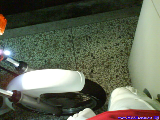

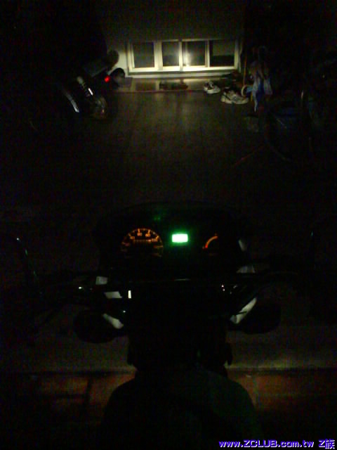

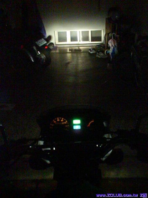

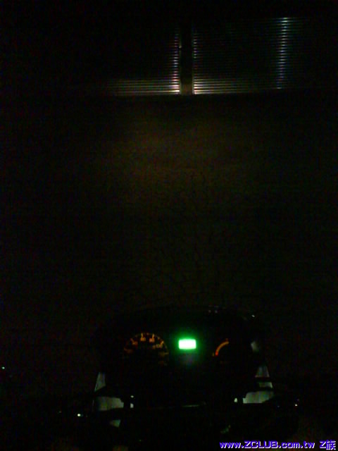

 楼主| 发表于 2012-7-20 23:47:07 | 显示全部楼层

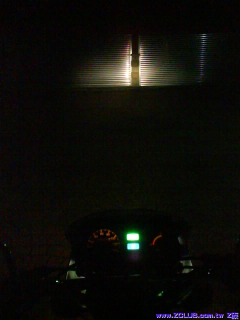

白光4300K,實際測試,有路燈光害。
近燈↓
遠燈↓
再來是車庫內,無光害。
近燈↓
遠燈↓
不錯!感覺整台車有活力啦~將~將~~

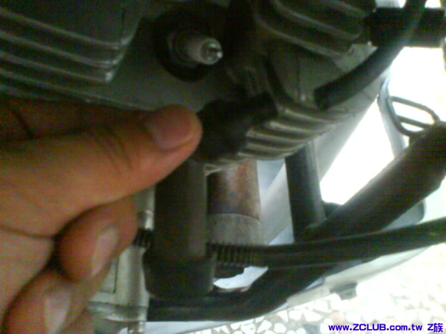

 楼主| 发表于 2012-7-23 18:01:22 | 显示全部楼层
本帖最後由 toy94201314 於 2012-7-23 18:04 編輯
洗車時~(啵...) 天啊......
這斷掉是正常的嗎?
我直接插回去還是可以發動,會影響車況嗎....
我騎起來會感覺頓頓的.....
发表于 2012-7-23 18:09:50 | 显示全部楼层
发表于 2012-7-23 21:02:03 | 显示全部楼层
看標題我以為是火星塞斷掉,那就囧了
我也以為是火星塞斷掉..太扯了= =  发表于 2012-7-23 21:40
发表于 2012-7-23 22:30:23 | 显示全部楼层
把火星塞帽內有一個小螺絲,就當螺絲轉轉轉,轉進電線中心,緊就好了!
发表于 2012-7-23 22:55:51 | 显示全部楼层
回復 toy94201314 的帖子
白光的照明效果其實算是最差的><
清光最亮  发表于 2012-7-24 07:43
