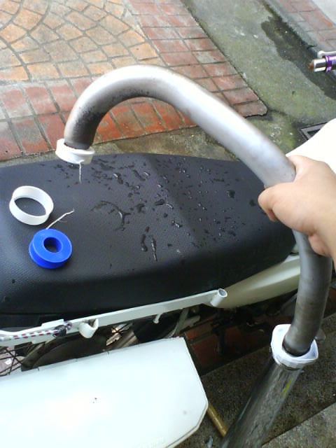

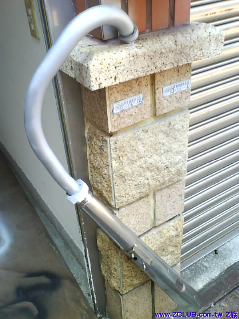

 楼主| 发表于 2012-6-3 11:08:19 | 显示全部楼层

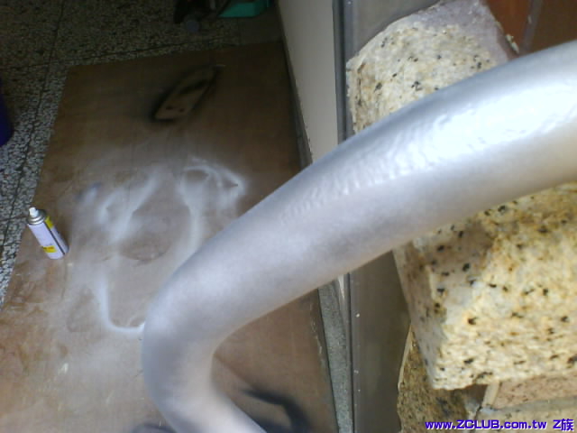

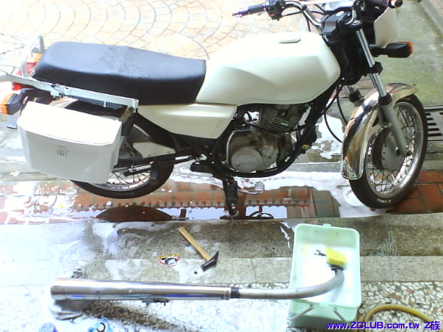

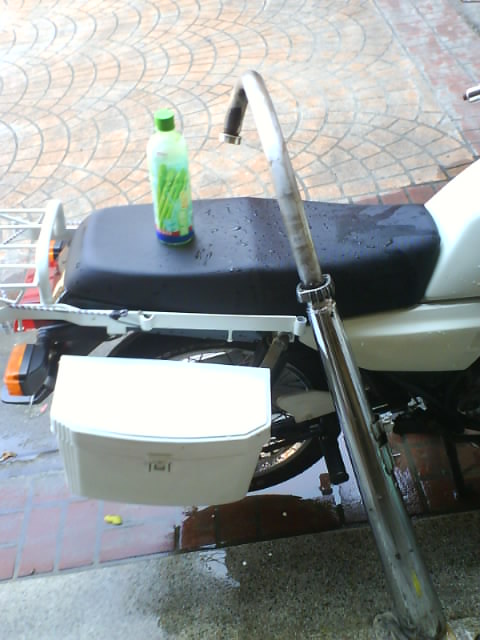

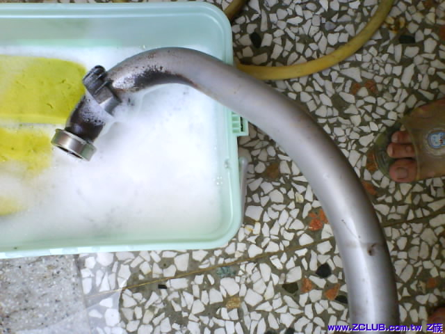

下排氣管前段翻修!
把前端洗乾淨~~使用鋼刷,刷掉鐵銹!
晾乾配上一瓶籚筍汁 (降火氣)。
使用防水帶把前端根尾端包起來 (怕噴到漆)
歐~對!忘了說,我使用恐龍耐熱漆!
然後等他乾!
鏽的那些地方刷到比較凹陷,會比較明顯!
期待上車囉!!嘿嘿。
宜蘭又下雨orz  发表于 2012-6-3 12:34
发表于 2012-6-3 14:11:53 | 显示全部楼层
你只用菜瓜布去刷喔?沒有用砂紙?還是還有用其他工具?
我比較懶,都用浮濫打掛鋼刷,一下去啥都乾乾淨淨  发表于 2012-6-3 21:01

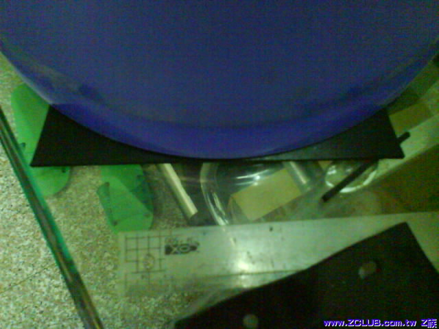

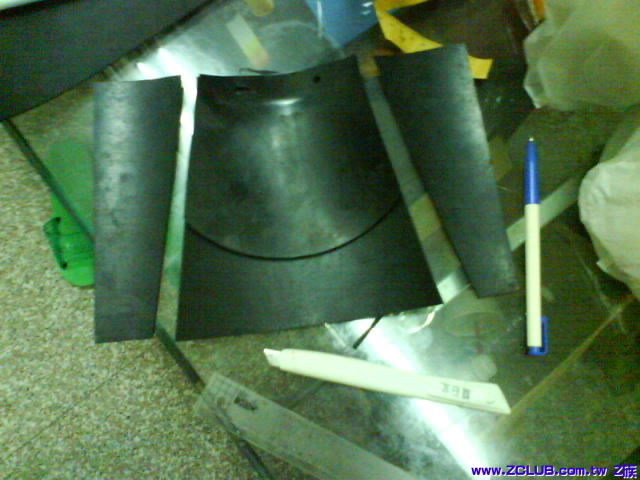

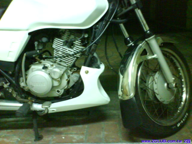

 楼主| 发表于 2012-6-3 21:11:50 | 显示全部楼层
本帖最後由 toy94201314 於 2012-6-3 21:16 編輯

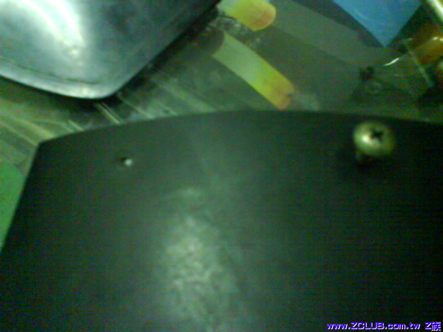

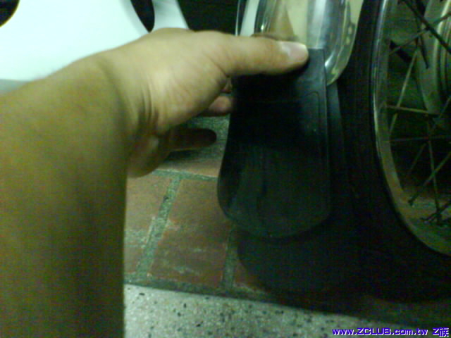

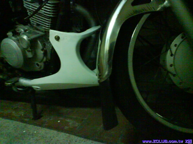

今天早上搞了很久,排氣管終於上去了!
其實我發現裝上去後,下導流也會擋住排氣管的美~天啊!!
到了睌上..........
我想到一個問題!
那就是下雨天~容易把下導流弄髒,也會濺水到腳!
雖然導流可以多多少少擋住一些水,但我覺得還不夠。
於是..................

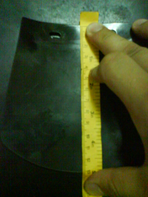

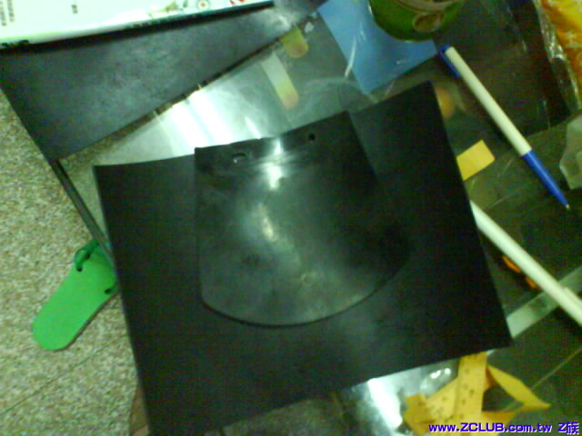

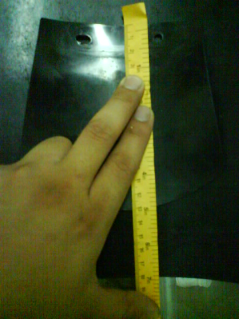

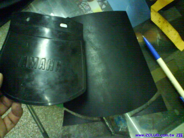

我買了一片防震墊 (五金行都有賣)...
測量一下!原廠前擋泥板是13公分。
來改裝到18公分!
接下來就對著(看圖)切割囉!

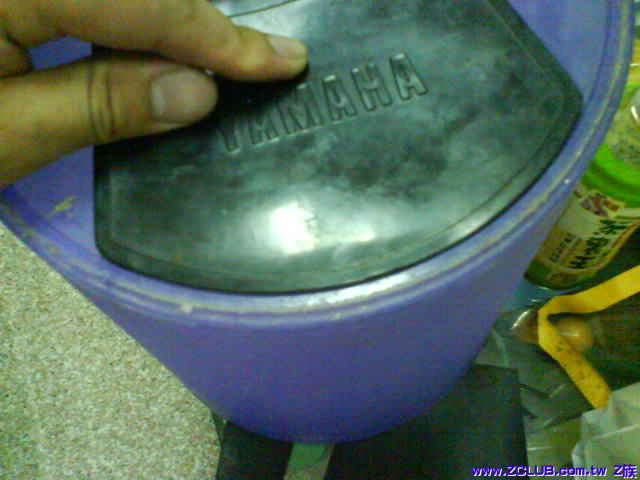

再來就是切圓弧啦~~左找找又找找!看到了垃圾桶。
我發現很大的秘密!原廠的弧度是以垃圾桶(底部)的圓弧下去定的吧!
竟然非常的吻合!天啊!。。。
於是我就用垃圾筒(正面)壓圓弧來切割~

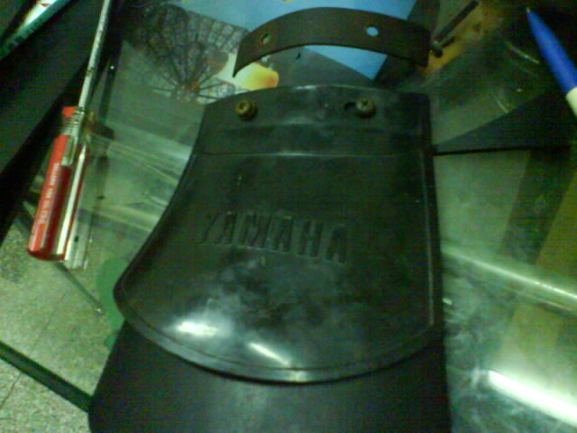

用鎖木頭的螺絲來鑽洞!

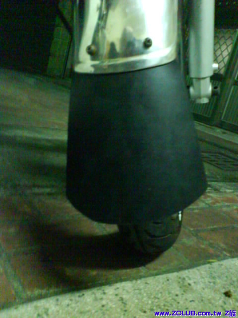

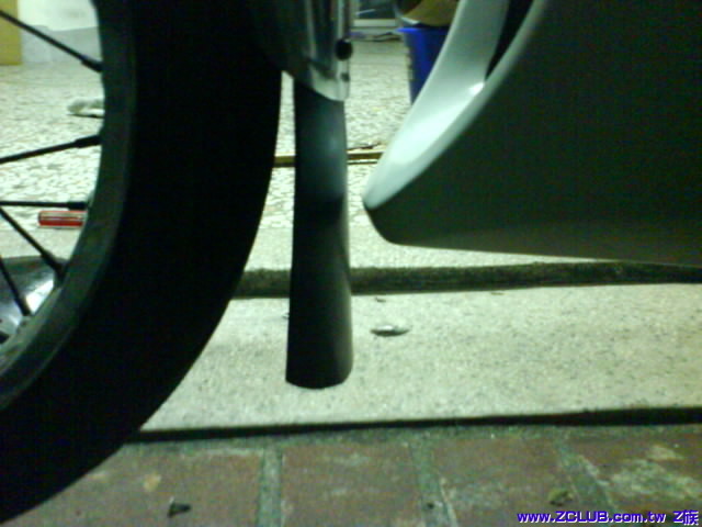

最後!要來上車啦~~
哈哈XD~~
摁摁!比較貼近地面~~距離地面大概10公分!!
再來可能就等雨天,實際來測量穩定性!或是變數。
防震墊還有透明的!我想那應該是國小用的桌墊!感覺怪怪。
不然我想買來上看看~哈哈XD,暈~~
附上自行料理晚餐......(草魚文蛤湯)
下次更新計畫!『前土除烤漆』、『引擎拋光』、
『後擋泥板』、『改造後腳踏』
!!期待我會照做~   累.....
熱血!! 感謝各位收看~:D
不鏽鋼前土除考漆容易剝落喔 (不鏽鋼考漆的通病)  发表于 2012-6-5 03:41
 楼主| 发表于 2012-6-3 21:19:21 | 显示全部楼层
突然想到,風阻也是個變數~!!
不然在上面鑽很多小洞好了!哈哈XD
正解~一騎快把檔泥板吹起,一轉彎就會碰到下導流,除非你的橡膠很軟!!  发表于 2012-6-4 08:41
发表于 2012-6-3 21:22:51 | 显示全部楼层
本帖最後由 2cross 於 2012-6-3 21:23 編輯
雞蛋裡挑骨頭:自製擋泥版沒有 yamaha 字樣浮雕!   XD
擋泥版固定螺絲建議加裝彈簧華司(如果沒有的話)與較大一點的華司(比螺絲略大一點即可),比較能預防螺絲掉落。

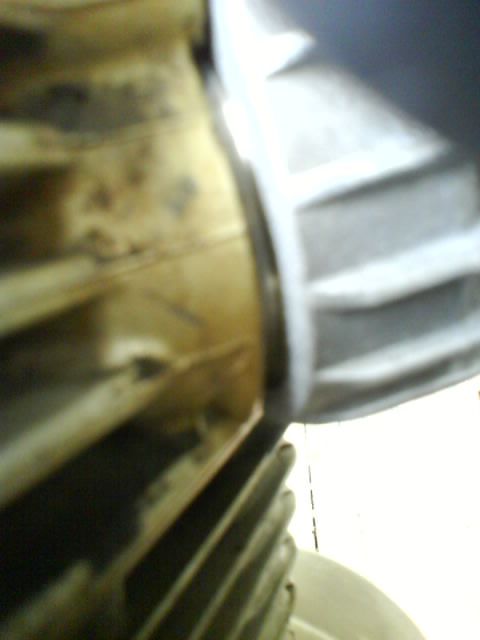

 楼主| 发表于 2012-6-4 13:01:30 | 显示全部楼层

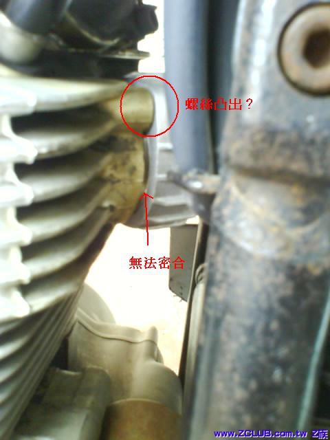

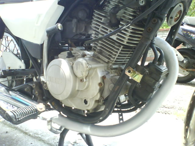

問題來了,原廠的缸排氣管出去的那個洞,是不是沒有完全平面?
就是說鎖螺絲那邊~參考圖!
原廠真的不平嗎?還是說要自己磨平?各位的也是這樣嗎?
發動之後用布把排氣管塞起來,會熄火就是有密合,就沒有關係  发表于 2012-6-4 15:30
沒有漏氣就OK  发表于 2012-6-4 13:40
 楼主| 发表于 2012-6-4 17:19:36 | 显示全部楼层
我剛剛試過了,發動拿布塞住排氣管。
但是,還是繼續運轉~怎麼會這樣@@"
排氣管沒漏氣即可~  发表于 2012-6-4 18:30
應該也沒辦法完全塞住吧?  发表于 2012-6-4 18:19
塞住沒熄火應該是有漏氣喔....  发表于 2012-6-4 18:12
沒事的,原本就是這樣,沒有漏氣就沒關係  发表于 2012-6-4 18:02
