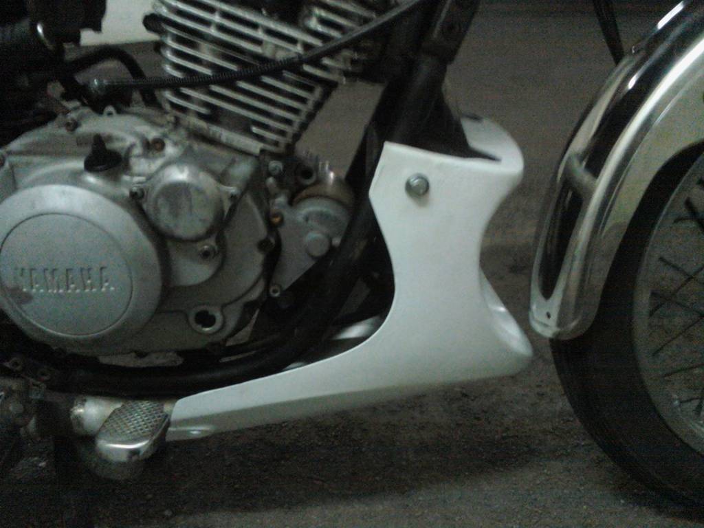

[新增]2012/03/11  土炮追風下導、阿伯箱。
打鐵......打了一個晚上..........
校...校.....校.....正.......好久~~~
直接上圖啦!!!!
先來張右側,排氣管前段ok的!
排氣管下側ok的!活性碳罐往上跨過就ok的!!
不用切下導流任何地方囉。

发表于 2012-3-11 01:44:33 | 显示全部楼层
真熱血......看見我一年半前在搞得事情,懷念啊
发表于 2012-3-11 02:35:33 | 显示全部楼层
你後面那一根已經天元突破啦~~~(比小台台的洗衣還猛)
发表于 2012-3-11 09:14:41 | 显示全部楼层
下導流跟前土除距離好近喔,不會敲到嗎?如果在往裡面一些,導流的線條跟引擎曲線會更正點唷
发表于 2012-3-11 10:23:48 | 显示全部楼层
回復 toy94201314 的帖子
下一步。。。尾殼???
先坐墊重包好了,跑格馬上提升!!!
下一步應該就是「三座」啦~ XD  发表于 2012-3-11 10:49
 楼主| 发表于 2012-3-11 11:22:39 | 显示全部楼层
回復 ray6977 的帖子
我有想過~如果下導流再繼續後移就要切上段,
活性碳罐也必須拔除~哈哈!我也想吻合度100%~
