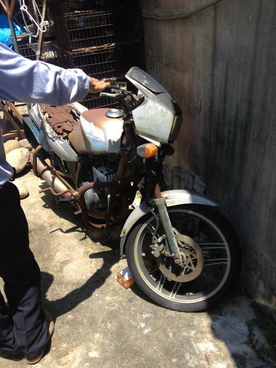

发表于 2012-8-2 22:53:57 | 显示全部楼层
從親戚那裡拉回來的王牌RS
連車牌都還是之前的綠牌
看來需要一點時間來復活
古董車板有看到~露天有幾部RS、SS零件車可以買來合體~比較快  发表于 2012-8-3 11:57
