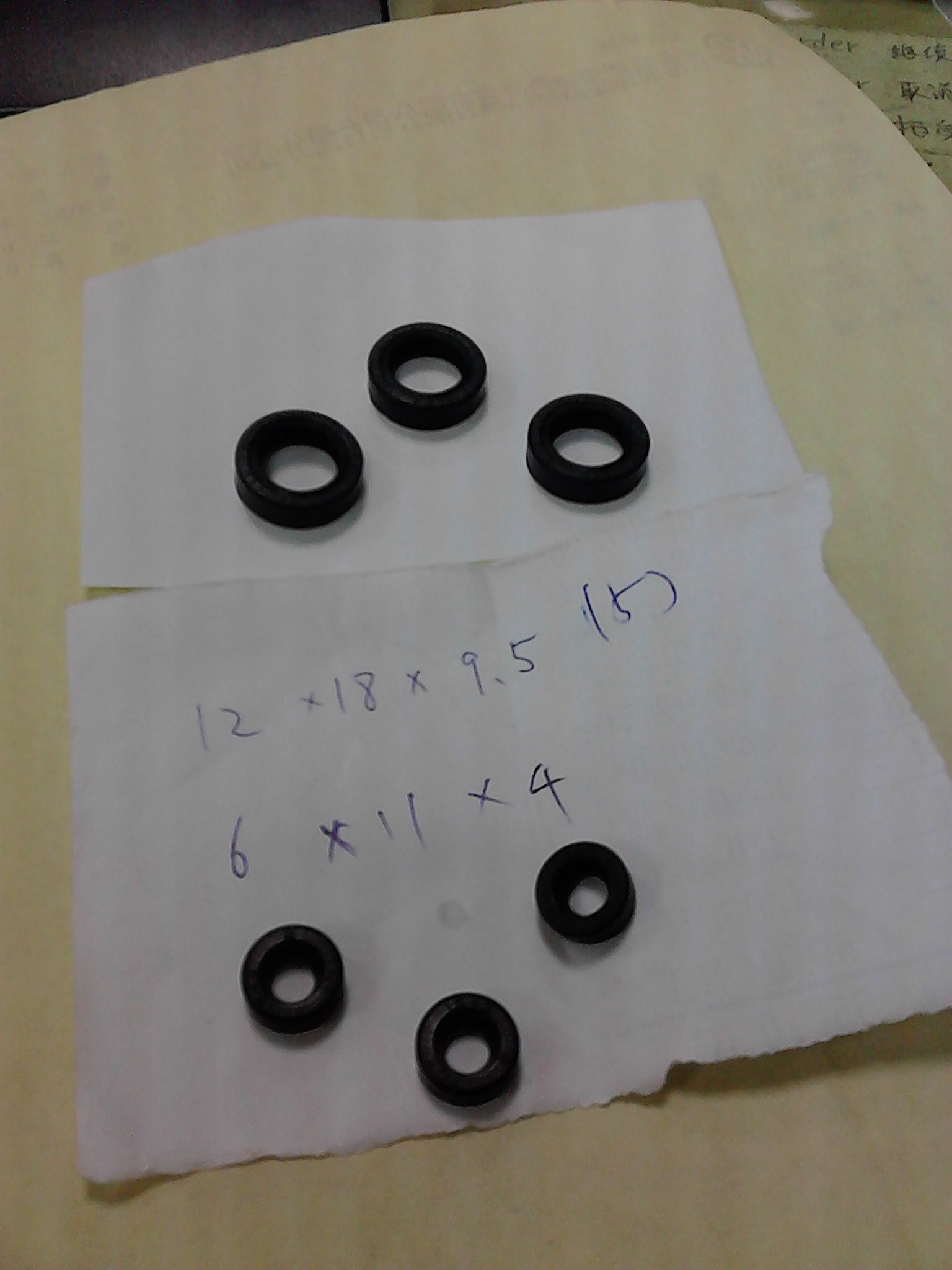

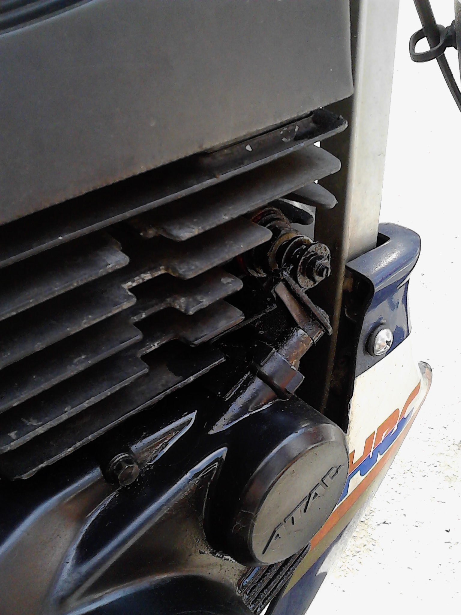

哇咧~漏尿好嚴重
不能再視而不見
承德路的油封店買不到12*18*9.5(高)
用12*18*5去代
油封店老闆說也可用一個高度3加上高度5的疊在一起
我想不用了(考慮到拆的時後很麻煩)
发表于 2015-2-28 16:26:02 | 显示全部楼层
12X18X9.5 這一顆應該算是特規 , 突出引擎的部分 ( 9.5 這一段 ) 其實若是不裝ATAC防塵套 , 是可以用一般規格油封就可以取代 .
至於這6X11X4上一回我去承德路赤峰街倒是沒買到 , 前一陣子在FB社群還有王牌車友幫車友代購德國製油封 , 您能買到真是厲害啊 !
狐大,"佳奇"油封店(走承德往火車站方向快到民生) 這兩粒一粒都10塊...  发表于 2015-2-28 18:59

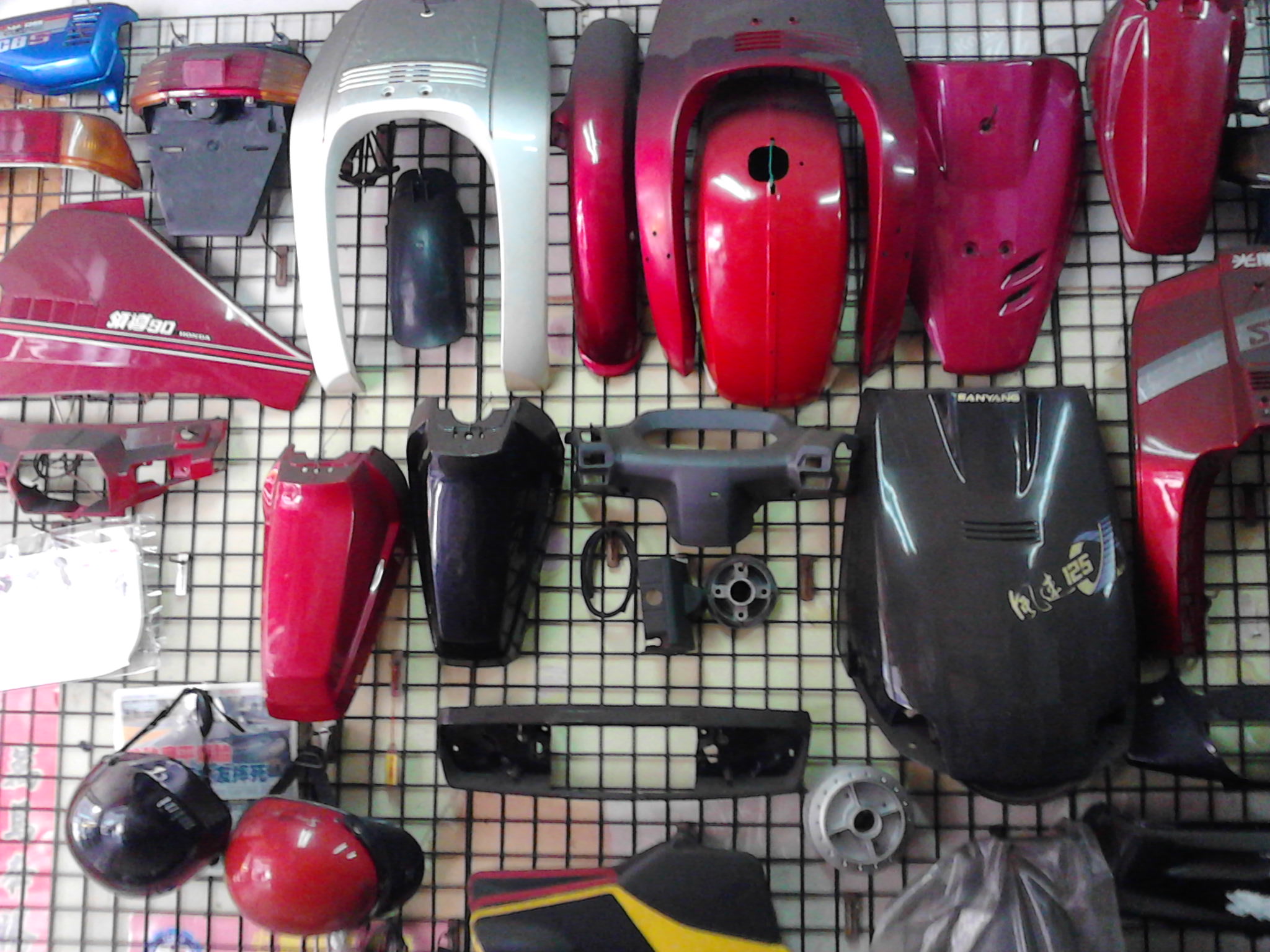

发表于 2015-3-3 17:09:13 | 显示全部楼层
買零件這回事說來神奇
要找它時找不到,不找它時又自動跑出來
莫非這就是一個"緣"字
無論如何看到一堆古董零件還是像小朋友到了玩具店似的
開心的不得了

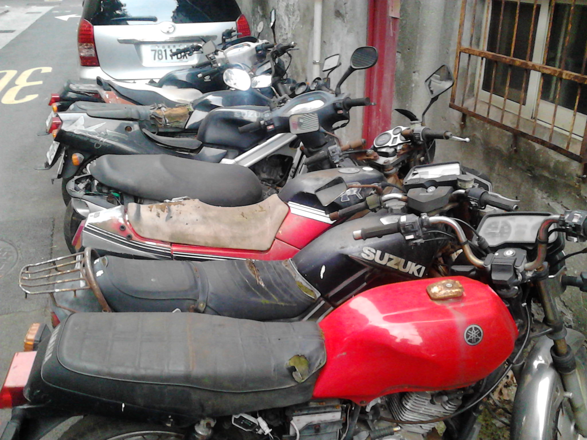

发表于 2015-4-21 12:07:37 | 显示全部楼层
很多愛......將
個人認為此處必有仙人(角)
发表于 2015-4-21 19:18:26 | 显示全部楼层
alh069 發表於 2015-4-21 12:07
很多愛......將
個人認為此處必有仙人(角)
某個大橋的巷子裡 , 旁邊很靠近某商職 , 很久以前就放到現在 , 不清楚為什麼擺一堆 . . . . . .
狐大你的身分是... 上次某橋旁的3台王牌也知道,這幾台你也知道 ! 不出來選個什麼里長議員的實在可惜  发表于 2015-4-22 16:38

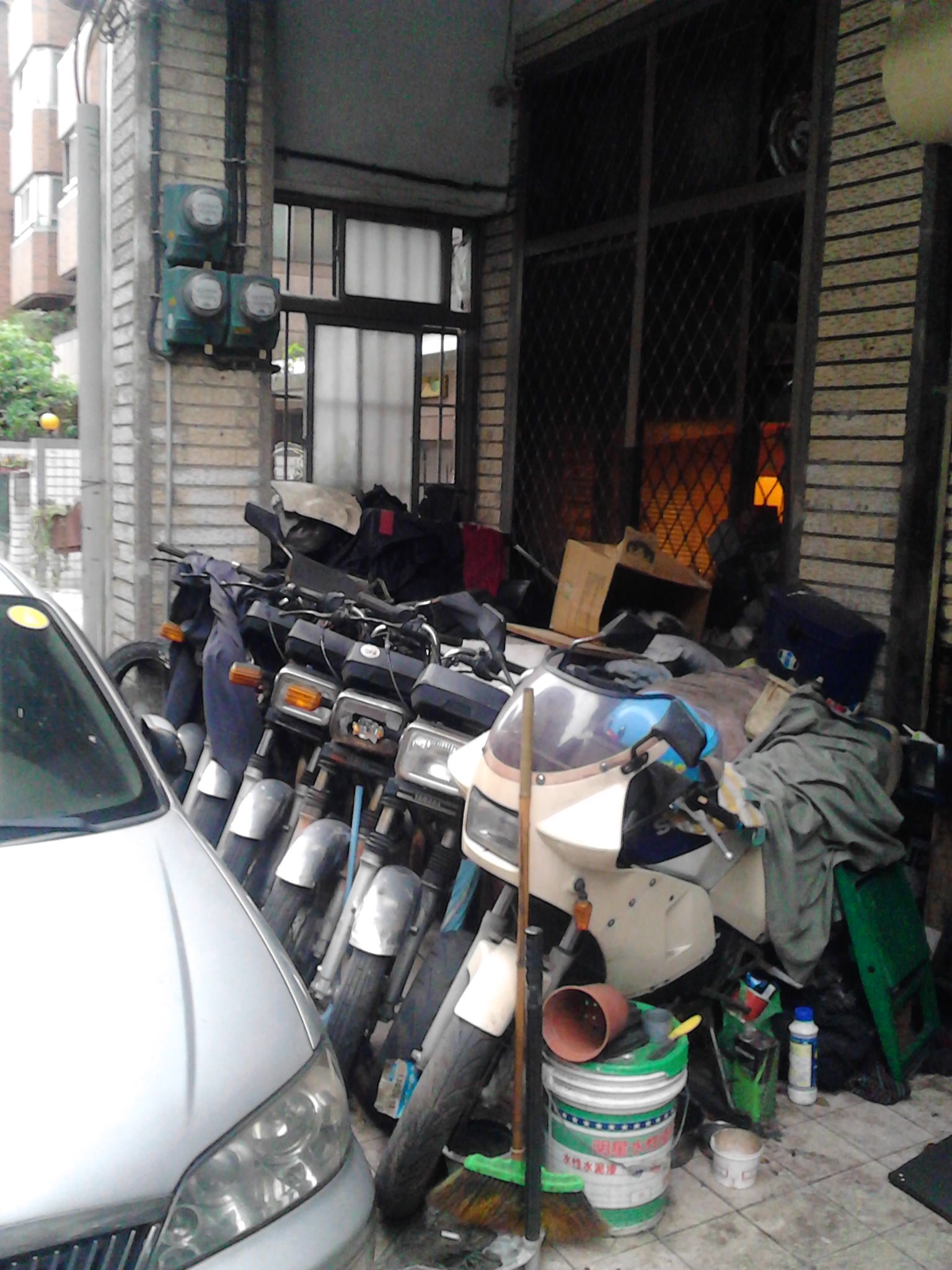

发表于 2015-4-22 16:40:18 | 显示全部楼层
我再加碼

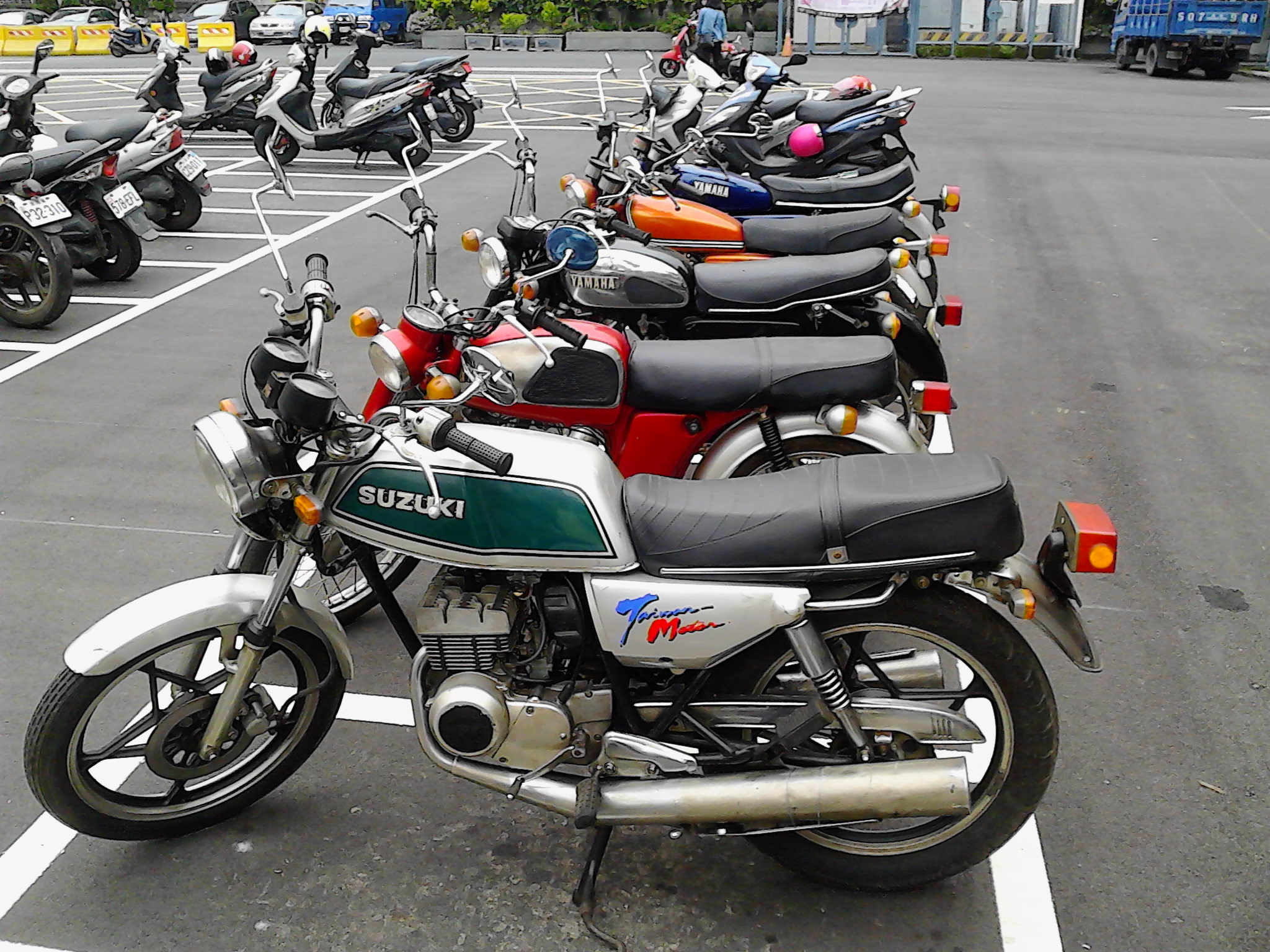

发表于 2015-5-7 12:14:33 | 显示全部楼层
昨日迎娶小5,剛好碰到的老車
(檔案太大,後續明天傳)
发表于 2015-5-7 18:17:10 | 显示全部楼层
不會是盧監唄 !!
呵呵呵呵......... , 這下子驗車的大爺看到這幾部沒有照片資料的老車 , 應該會滿頭大的哩 . . . . .
蘆監無誤~~~  发表于 2015-5-12 12:57
