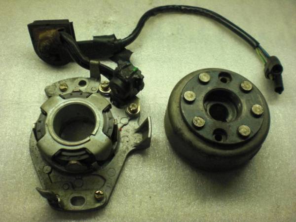

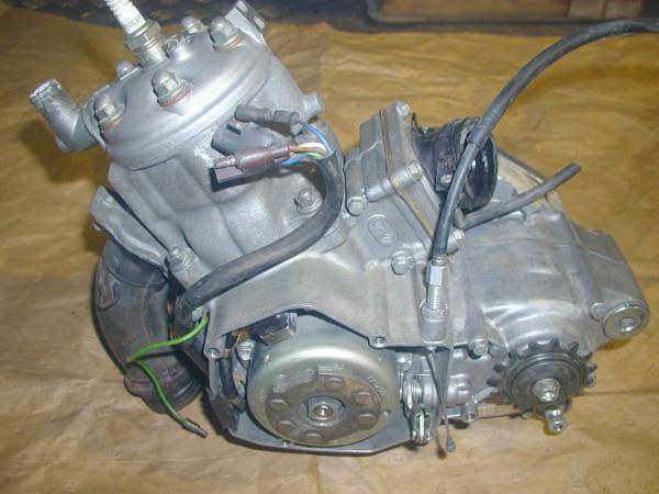

一般而言纖維製品都能承受非常高的溫度.看樣子大概知道是瞎咪挖勾.我只是比較想知道他電盤上的東西安抓半~"~.

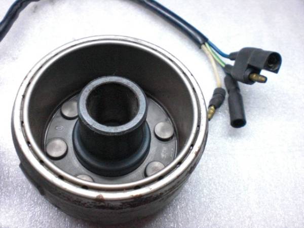

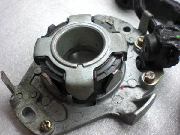

我目前車上裝的是舊款RS125的高速電盤.內仁是那塊是鎖在引擎室裡面.我有抓幾張圖~
所以我那作卡夢電盤蓋的用意是好看用滴~或擋擋沙子類.沒有別的功能.蓋子背面也是空空低
舊款RS125電盤是有人弄出CNC轉接座(蠻貴低....要破千喔)直上NSR~免燒螺母...不過我看過一次樣品~它那轉接座是用引擎中座螺絲來固定~好像還不太準~請問賣家後~說這還要自己在橋....感覺還是我這種方式比較好(CNC作2顆小螺母及2顆小套管~再加焊接費其實搞不好300元還有低找...不過還是要自己弄一厚鋁板加鑽孔後來用引擎左面來橋螺母焊點~不然會歪掉).我這種是比較麻煩一點點~不過改好後真的很方便.想在換回原廠都OK!
至於線頭要怎麼接~土炮一點就拿你原廠的跟RS來比一下~仔細看每一個線的跑點~差不多就知道每條線的接法.
我是沒這方面的煩惱啦~因為.....嘿嘿!!(我有空會來接看看~再分享嚕!)
經過網友改正指教~我這組電盤是已經改過的~電盤中心有作過錐形車工~下次我在把沒加過工的電盤分別在po上來

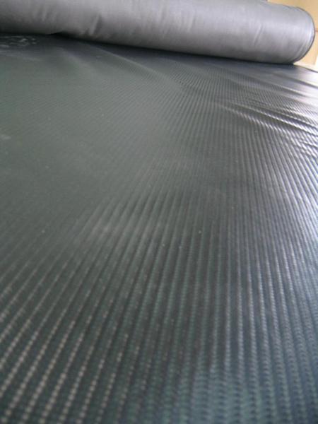

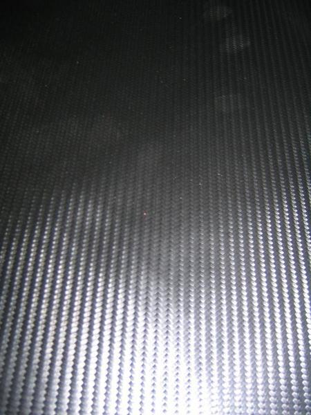

 楼主| 发表于 2009-6-15 06:37:30 | 显示全部楼层
原文由 dragon 於 2009-6-15 05:05 發表
這種貼紙質感不夠好啦...
去弄塊卡夢布吧
我很願意在路上被卡夢布丟到.
下面po這3張~覺得如何?130公分 x 30公分 = 550元.厚度0.05mm.沒背膠~要自己黏~摸起來有紋路的感覺!

发表于 2009-6-20 03:09:12 | 显示全部楼层
原文由 aa19790304 於 2009-6-15 06:37 發表
我很願意在路上被卡夢布丟到.
550不貴阿~

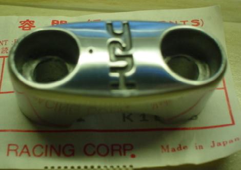

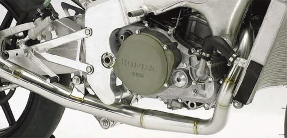

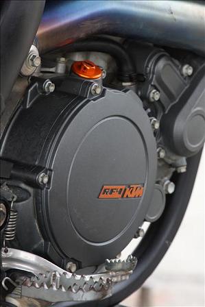

 楼主| 发表于 2009-6-20 03:46:18 | 显示全部楼层
左右KS蓋~昨天Z板網友BB說要贊助偶離合器HONDA蓋.想想來噴MD250H這個顏色~請問圖1.2.3和圖4.5.6的蓋子顏色一不一樣呀?是同一款車喔!還是光線不同?是什麼顏色?我想印張圖給烤漆廠參考一下.圖8黑底紅子也很殺.
昨天把車殼.油箱.單座都拿去烤白漆了.白漆烤回來後自己再上別的顏色~上完再送去烤漆廠上一層金油.
今天買到一片HRC椅墊(沒背膠)及一組415的中古後齒盤500元進口低喔!會沿用415系列是因為我有條415黃金鏈條又加上買到這組後齒盤~也省了訂作後齒盤的費用.......用520428~整套(前3齒+後1齒盤+鏈條)加起來都要4000元以上....我目前用415大約花2000元.錢不好賺呀!!!
也訂了3顆前齒14.15.16(415) ....要15個工作天

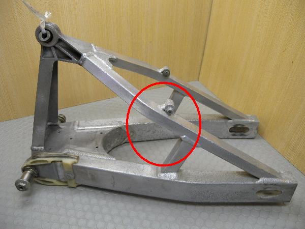

原本是很想弄520齒盤~不過沒520鏈條及齒盤樣品沒法實車比對.怕會卡到後搖臂~圖7紅圈的地方.
所以目前車子都放著不動~因為都在搞朋友低車.
前陣子看拍賣網看到這組圖9.10好在慶幸我不是改街車型~不然一定敗下去....蠻貴的!
感覺中了HRC的毒!
[ 文章最後由 aa19790304 於 2009-6-20 04:15 編輯 ]
