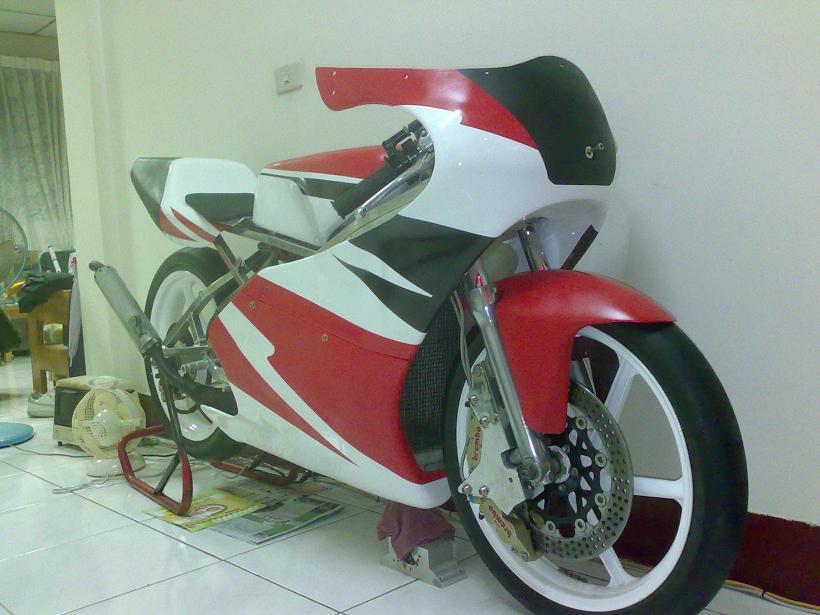

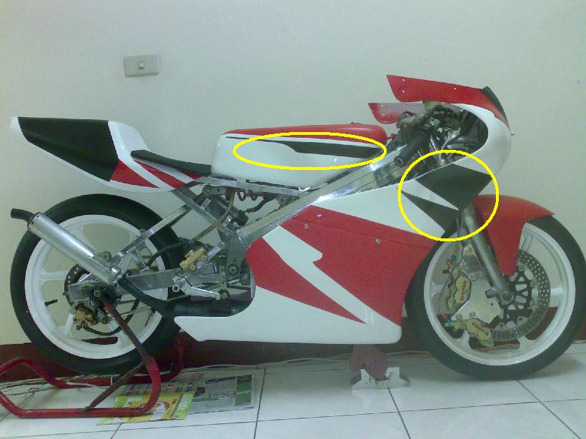

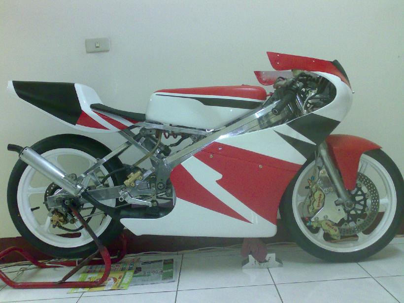

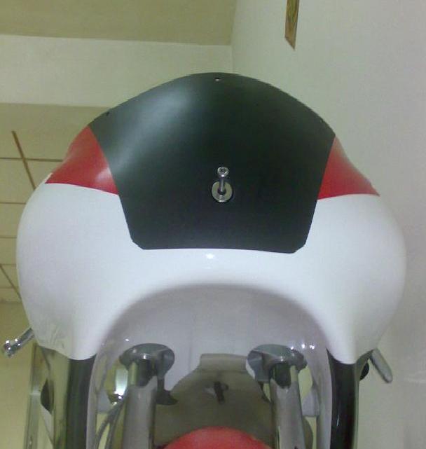

樓上你要的稿子送到了.......呵呵!
圖1

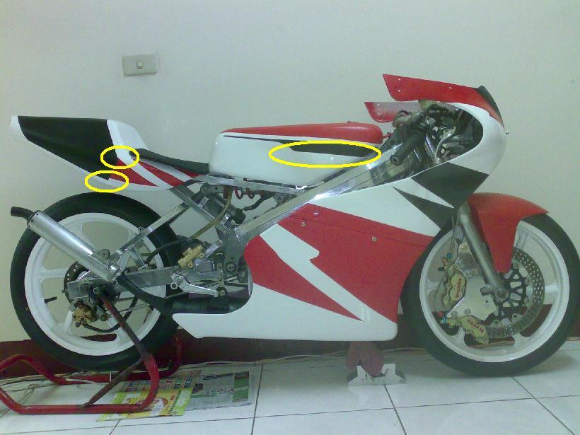

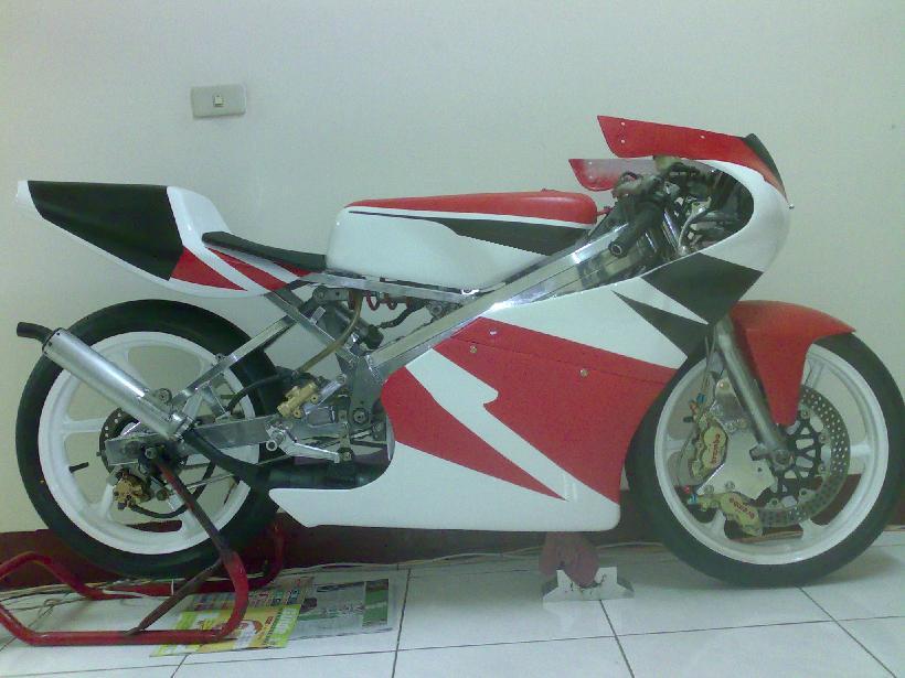

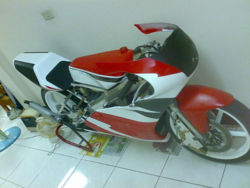

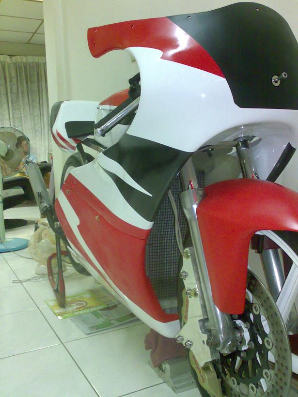

的TZ125配色是我要的樣子.圖2是我噴好的樣子..圖3是要改進的地方.尾殼黑色的地方我弧度拉太小~遠看之下不太有角度..失敗.油箱的燈殼黑漆~噴不夠寬....失敗圖4油箱配色到時候修好的樣子(還沒動工).圖5油箱及上殼的地方是用噴燈殼的黑漆噴的~不過那天晚上6點半噴上~光線不足上太多次~是有點黑~失敗~看看就好.....尾殼及前頭地方是全黑.......噴燈殼的那種漆色~噴上白色殼~慢慢噴~噴少量會很好看喔!
目前未貼上HONDA或YAMAHA貼紙(所以看起來有點怪怪~少東西).及還沒上金油.
殼都未上鎖~所以看起來有點斜(我先打出來~呵呵!不然網路糾察隊又要對我吹哨子...逼逼逼)
前齒當初訂作3顆已經送來也裝上去+鏈條(14.15.16鏈條都夠用).
現在要開始設計大牌架!前面上下殼~裡面的殼內到時會塗上平光黑或白色的漆.
以上9張的圖~有縮小過~所以斜線的地方看起來有點怪怪的~我也不太會搞.....又是一個失敗!
真的是泰不巄公了!
[ 文章最後由 aa19790304 於 2009-7-15 03:58 編輯 ]

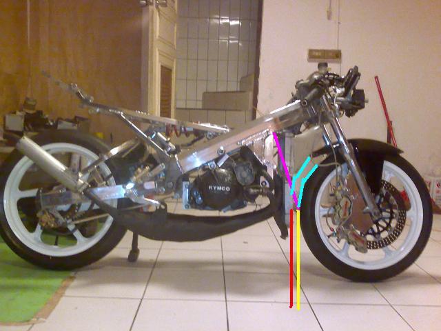

你的水箱有點危險
前叉壓縮時
有撞到的疑慮XD
 楼主| 发表于 2009-7-15 13:36:59 | 显示全部楼层
原文由 bbclin 於 2009-7-15 13:19 發表
你的水箱有點危險
前叉壓縮時
有撞到的疑慮XD
放心~測試很多次嚕~看起來會撞到~但實際上還差蠻多的!

下次有空換前叉油時~我把前叉行程降到底拍張照好了~當初我也是覺得會撞到~不過前叉作動時~跑的方向跟想像的方向有一點差~目前還有很大的空間來閃~水箱還可往內移一些!

圖片中紅線和]黃線看起來真的會撞到~不過實際跑起來桃紅色線的行程~就會看到淺藍色輪胎弧度的地方與水箱藍色線有很大的空間!
