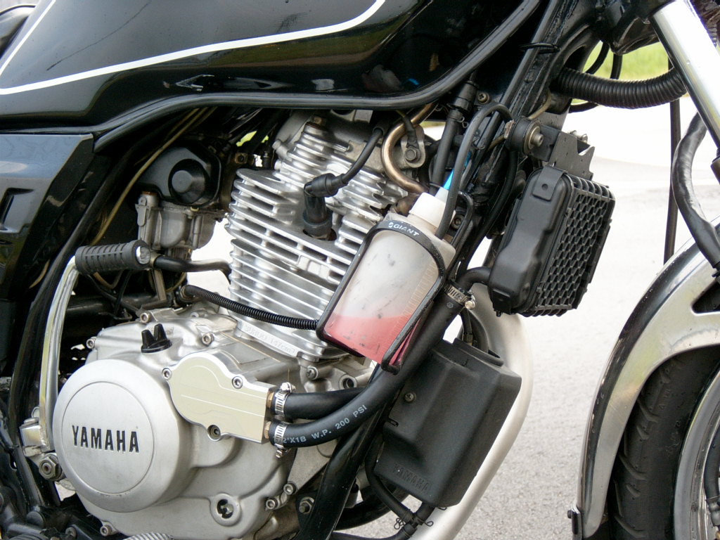

引擎看起來怪怪的?
其實是散熱鰭片長大了!
一共用了兩罐144只手牌銀色15mm長尾夾.............
散熱效果還真的有變好,不唬人,騎一樣25km(斗六~大林),以前在加油站澆水可以看鐵板燒秀,夾完後澆水只有缸頭和排氣管有些微熱氣.
想想動物車系還得花大把銀子去買專用加大散熱鰭片..............
不過遠看真像引擎長毛了,有點噁爛       Orz
跑長途尿急也好用(疑?)  发表于 2012-3-20 15:39
算你狠....你會被中年人搭訕:[林北當年噴煙的時候也是這樣夾]  发表于 2012-3-4 17:57

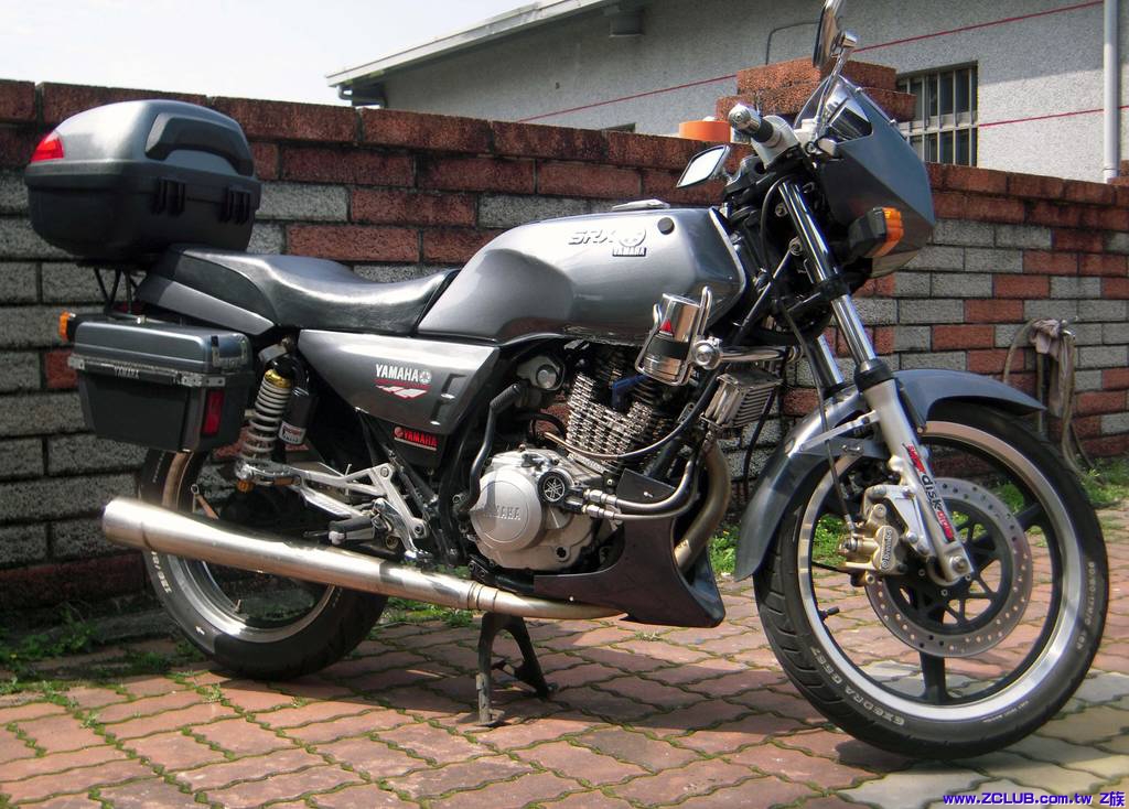

左邊側箱因為教女王練車摔到...為了保護她壯烈犧牲了.
頭罩鎖點斷裂.離合器拉桿+左方向燈也掰了.
然後最近又多了一堆小東西.
變速魚眼軸承+白鐵連桿
新RK加重鍊條
新46後齒
原廠馬車卡鉗
前叉防摔球
追風後避震保險桿
等這階段整理完再來發圖.

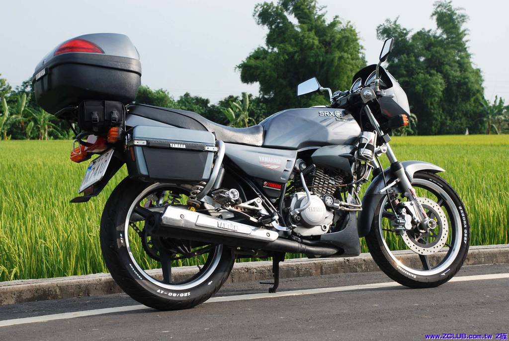

上週末教女王練車,一個不小心倒車,左側箱壯烈犧牲了..........還好人沒受傷,不幸中的大幸.
為了避免日後再次發生慘劇,還有保護腿部不要被車子壓住拖行,於是多了這古董玩意兒:
追風後腳踏/避震保險桿,以前這東西夯的哩,王牌名劍戰馬也都有專用的,可見以前的人多愛惜車...
當然是不能直上,又切又焊又修了一大堆,還有重上漆.還偷加塊腳踏車反光板.
然後順便加裝前叉防倒球.
減少碟盤卡箝觸地的機率.......此時我又想順便土砲一下古老年代流行的改裝品:碟盤蓋.
唉呀,老闆忘記幫我裝另一邊的了.............Orz
打檔桿連桿換成白鐵製品+魚眼軸承.這東西好用的很,踩下去完全輕鬆不費力,而且打檔桿不在亂晃,有腳踏後移的都可以參考.
側箱沒事騷包一下....讓車上黑色面積比例調多一些....順便防刮掉漆.
YBR奶罩上的洞我不爽他很久了....又對不到我的由杯旋鈕...直接拿手邊多出來的排水孔蓋堵上去.
就這樣又多了一堆小玩意兒.
還有摔歪的下三角台還沒處理.
最後在來回顧一下裝了保險桿的逼機模樣:
有人問道:你幹麼裝逃生門把啊?
我:...................
當年這東西不是用來愛車.完全是用來保護人被"側面撞擊"後腳不被壓住的歐._. 另外有沒有想過訂製打檔桿阿._.  发表于 2012-3-25 13:11

 楼主| 发表于 2012-3-24 12:33:27 | 显示全部楼层
新發現:"逃生門把"很方便立中柱,超級省力,而且停車時兩側自動閃開的距離會更多
準備裝組掛勾上去,買菜可以增強擴充
斗六YSP的倉庫裡還有庫存多年的新品,有興趣裝的可以和小弟聯絡.

冷卻用的澆水罐最終方案.........杯架三號...
腳踏切了塊墊子弄上去,軟Q又止滑,猜猜看這是啥東西改的吧?
