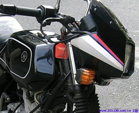

您好~借這一篇問一下
因為想上追風頭罩
但看了一下燈罩鐵架上沒有可以跟前叉"外管"?鎖的地方
也就是外管可以轉動,這樣OK嗎?@@
有點毛毛的~

发表于 2011-3-6 17:18:53 | 显示全部楼层
回覆 GAGAGA66 的文章
Rzx燈架 鎖點在下三角台 然後上三角台有2個洞剛好可以頂住 應該跟前叉沒關係才對?
发表于 2011-3-6 17:43:22 | 显示全部楼层
回覆 qccd92411248 的文章
您好~我知道上方有兩個洞可頂入,下方就鎖在原本YAMAHA銘牌的那個鐵?
所以前叉原本鎖住燈耳的部分就沒鎖東西,然後用手轉一下會轉動
我原本以為是固定住不會動的 這就是我疑惑的地方@@a
发表于 2011-3-6 21:05:53 | 显示全部楼层
我想可能我說明的不大清楚
就劃圈圈的部分,那根管可以轉動
兩個做法:用束帶綁在燈架或整支拔掉  发表于 2011-3-6 23:29
 楼主| 发表于 2011-4-1 14:38:27 | 显示全部楼层
回復 GAGAGA66 的帖子
會轉其實無所謂啦,我都留著不管他.
