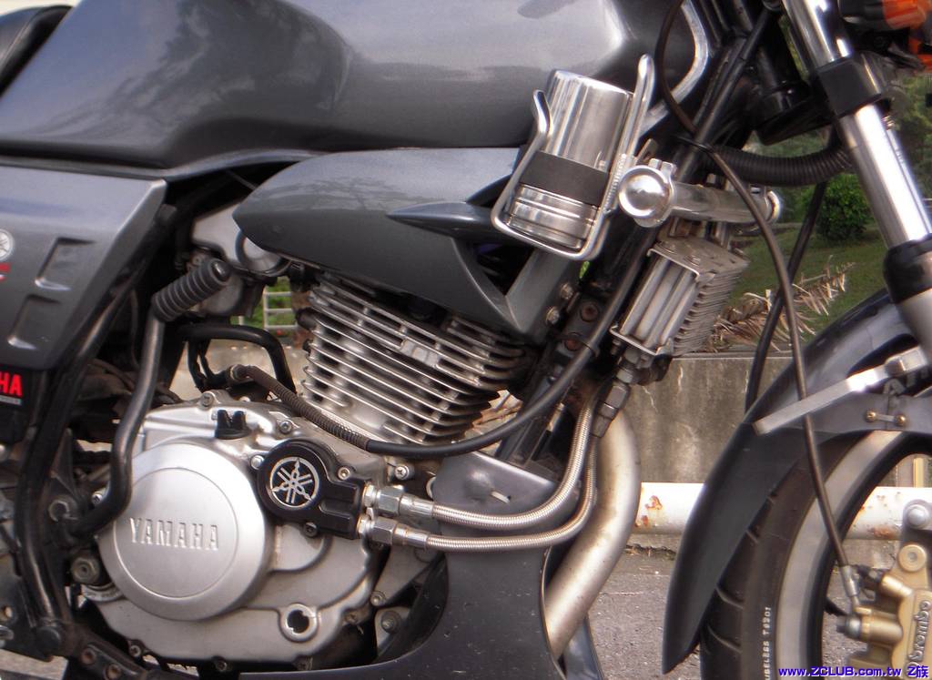

最近杯架老是被人塞垃圾............很煩.
所以決定找東西先把它塞滿,要用的時候在清出位置.
跑去五金行買了兩個胡椒罐.....
偽裝掛瓶.......反正時下年輕人最流行檔車卦瓶了,前叉氮氣,避震氮氣,增壓氮氣,洩壓筒,噴合油瓶...到處都能掛,愛將當然也要來掛爽著爽一下XDDD
有點想裝個水+噴霧頭,騎長途可以幫引擎降溫冷卻一下(偽水冷).只是還沒想好怎麼接....
遠看應該還不會太明顯啦.
发表于 2011-12-23 17:54:31 | 显示全部楼层
水冷唷!?用電磁閥就可以了!不過先決條件要先解決加壓水的問題~
另外最近也看到一個類似釋蓋的改裝,材料也是來自於五金或是10元賣場,就是〝碗公〞別懷疑!就是吃麵的〝碗公〞而且還是不銹鋼的唷~很像哈雷的原廠空濾至於怎麼做就要靠個人創意發想了....
 楼主| 发表于 2011-12-23 18:05:49 | 显示全部楼层
回復 william 的帖子
哈.......我還不打算動用電力,愛將電系已經很薄弱了Orz
比較想採用手動就好,其實我側箱裡面就有一個噴霧分裝瓶,引擎過熱我就會噴水霧冷卻,比較緩和不會像直接潑水會讓金屬劇烈收縮.只是想說現在有兩個杯架可以利用,又鄰近汽缸頭,若能作好一組噴嘴直接對準缸頭,再加上一組手壓閥,就可以停紅燈時直接壓噴降溫了~
等我慢慢研究吧....

发表于 2011-12-23 18:16:56 | 显示全部楼层
本帖最後由 chanhonga1978 於 2011-12-23 18:23 編輯
我看過一台老車(嘉年華)散熱不良
把雨刷噴灌直接接去冷排手動噴水散熱
據使用者說明是有些幫助
但是別人會以為你火燒車
发表于 2011-12-23 18:20:29 | 显示全部楼层
對了 直接買戰術水袋
多接一支管子到缸頭
要噴水就往吸管吹氣
渴了還可以吸一下(當然裡面要是開水啦)
哈  我來亂的
 楼主| 发表于 2011-12-23 23:18:05 | 显示全部楼层
回復 chanhonga1978 的帖子
你給了我一個很棒的靈感!
把戰術水袋塞進油箱包,管口從油箱前方往下拉,對準缸頭,就可以澆水了XD
不過我還是希望可以有噴霧冷卻法,依稀記得今年2月又冷又下雨,還發神經從台北騎回雲林,一路上濕冷,所以沿途都七八千轉也不會熱衰竭XD
最近還有一個方向,就是想換大口徑白鐵前段,不知道能不能改善汽缸頭積溫過熱問題?

发表于 2011-12-24 01:03:26 | 显示全部楼层
本帖最後由 chanhonga1978 於 2011-12-24 11:58 編輯
回復 st42294229 的帖子
如果是常常維持高轉速
那增大管徑應該是沒錯
之前去汐止撿二手零件
老闆是建議增大管徑
避免愛醬缸頭過熱
所以之前有台越野愛將一直在說他過熱
我想是不是換大口徑前段會有幫助?
當時候我在改 cb400管時就在想到底要30mm 還是38mm
後來選了38mm 結果發現油冷排溫度有下降(從燙到不能碰 到稍微可以摸)
但是起步就會明顯感覺變弱滿多的
有調高速齒比的應該更明顯
不過引擎的震動曲線會稍微後移
 楼主| 发表于 2011-12-24 01:23:12 | 显示全部楼层
水!我可以放心敗38mm白鐵前段了~
(終於有藉口了~)
