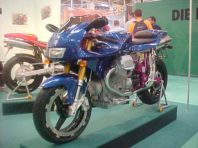

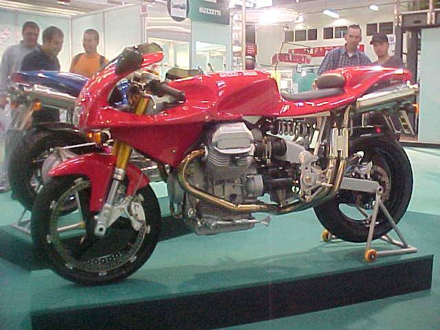

以下這台是荷蘭車廠 troll 的super twin
用類似Vino或BuBu(它的眼形尾燈也很棒)平凡無奇的小圓燈and圓形煞車燈;
亦或是普通的長方or正方形頭尾燈, "老學校"也能有另人耐看的美感!!
不一定得尖銳. 複雜. 貓眼等等的銳利頭.尾燈才能擄獲人心...
以下是Ghezzi and Brian  Super Twin 1100
[ 文章最後由 mgtt 於 2010-6-20 01:26 編輯 ]
发表于 2010-6-20 00:29:19 | 显示全部楼层
回應 183# mgtt 的文章
怎嚜2台都叫supertwin阿........................
