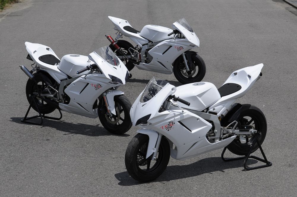

--- CARACTERÍSTICAS MECÁNICAS ---
  Tipo de motor Monocilíndrico, 4 Tiempos
Refrigeración Por aire
Cilindrada 99,2 cc
Diámetro / Carrera 53.0 x 45.0 mm
Potencia máxima 8,4 Cv / 9.500 r.p.m.
Par Máximo 7,4 Nm / 7.000 r.p.m.
Cambio 5 velocidades
Tubo escape De acero y reduce el peso total de la moto
--- ESTRUCTURA DE LA MOTO ---
Chasis La centralización de masas permite sentir la ligereza y la estabilidad
Carenado Ligero carenado inspirado en las RC212V del Mundial de Moto GP. Aumenta la protección aerodinámica
Tacómetro Incorpora cuenta-revoluciones adoptando el tacómetro eléctrico utilizado en las RS 125R / 250 R
Freno delantero Disco
Freno trasero Disco
Neumático delantero 100 / 90 - 12 48J
Neumático trasero 120 / 80-12 54J
--- DATOS GENERALES ---
Longitud 1.556 mm
Ancho 595 mm
Altura 911 mm
Distancia entre ejes 1.074 mm
Distancia al suelo 123 mm
Altura del asiento 681 mm
Peso en seco 73,6 Kg
以上是NSF100 諸元
這車在日本與歐.美 應該是當作"運動器材"在賣吧><
我們試著來模擬用最少的成本來打造這台車:
1.引擎
基本成本 - 愛將150cc 引擎本體(CDI.及其周邊配線)
變更成本 - 變更國際五檔. 預留油冷排油孔鎖點
基本成本 - 噴射系統
基本成本 - 空濾芭樂(廉價)
變更成本 - 檔位顯示預留機構
2.車架
基本成本 - 一體式環抱鐵車架與副車架. 單槍中置鐵搖臂(搖臂若考慮"勁戰"雙槍避震數據配置,可以更加縮短軸距;及廣闊的勁戰後避震改裝C/P值)阿部abe在MOTOgp晚期時,他的M1就曾實驗過採用後雙槍避震系統~
PS:若考慮單搖臂系統(可能會比較重一點),某些速克達後輪匡就可以直上!
3.輪匡
基本成本 - 勁戰12寸前後匡
變更成本 - 後匡變更接合齒盤.碟盤
4.卡鉗
基本成本 - 前勁戰卡鉗; 後Dio原廠卡鉗
基本成本 - 後Dio原廠卡鉗座
基本成本 - 橡膠煞車油管
基本成本 - 勁戰前總磅
基本成本 - nsr150後總磅
5.前插 .後避震
基本成本 - 勁戰前插
變更成本 - 前插芯加長
基本成本 - 陽春型後避震
6.碟盤
基本成本 - 勁戰前碟盤
基本成本 - 小口徑後碟盤
7.前土除
基本成本 - 勁戰前土除
8.終傳系統
基本成本 - 前愛將齒盤
基本成本 - 後齒盤
基本成本 - 428以下(廉價)無油封鍊條
9.儀表
基本成本 - 轉速表.油量表.FI 燈(保留 空檔燈.檔位顯示.油溫顯示.超轉燈.時速顯示預留位)
10.整流罩
基本成本 - 1/2一體式上罩+ 一體式尾座(採用黏貼式黑海綿座墊)
基本成本 - 厚透明賽路路片風鏡
11.道安部品
基本成本 - 全選擇經濟廉價副廠品 or 改裝廉價品
12.排氣管 (如果參照NSF的置中尾出排氣管配置, 就不會有腦人的防燙蓋問題)只是排口角度要低於水平面以下~
變更成本 - 可拆式觸媒轉化器
變更成本 - 可轉變尾管出口口徑
以上是我想的到最廉價的配置了~
[ 文章最後由 mgtt 於 2010-7-3 02:55 編輯 ]

发表于 2010-6-12 03:23:44 | 显示全部楼层
北台灣某店家已經開始製作小雲豹的環抱鋁合金車架了
就類似上圖KSR改裝鋁合金車架一樣!
上次機車產業展就有展出車架焊接治具~
上面三張是考貝D牌1098外型的整流罩...
?time=6:07:06
另一社外版本整流罩
連雙凸4V套件都有了...
這NSF100改裝匡,怎麼看都像銳澤出給勁戰用的...
這種車 引擎套用愛將
足週套用勁戰(應該說國產12寸速克達)
前插芯再設定成31or33(一堆國產三角檯&把手+座)
應該說可以節省開發成本
只需多些相對廉價的整合成本
撿現成的改裝平檯
剩下的車架與外型就要看你們車廠的實力了
上面這是NCR Millona(競技)  下面是1000SS(市售)
大概是這樣子的一個外型概念; 當然為了成本考量,
所有道安部品重量盡量輕. 盡量便宜;還要考慮到C/P值!
你或許會問道安部品要啥C/P值!?
當然是從現行國產機車產品裡挑選適合的大燈.方向燈.煞車燈.喇叭.按鈕座.鑰匙座
甚至拉桿儀表板也可以通通選副廠產品~
這樣車才能好修. 好找料; 保養.售價自然便宜!!
這不就是大家要的!
