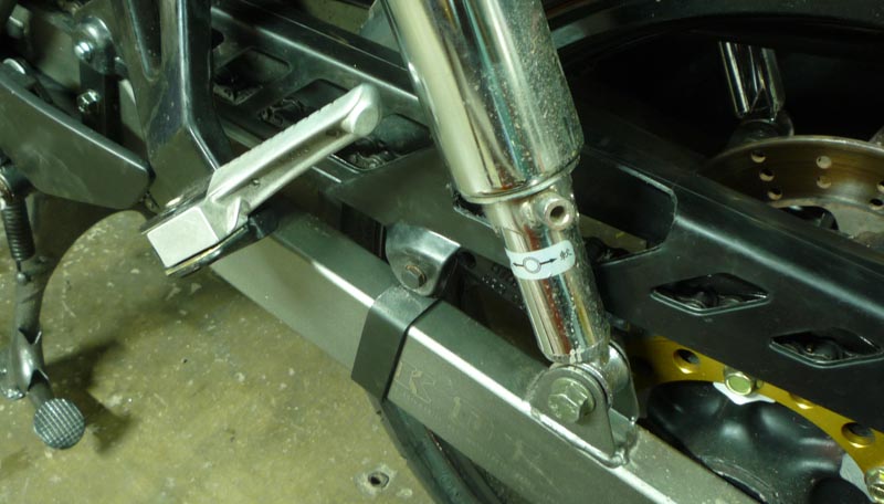

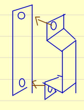

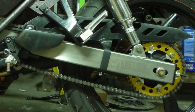

閒閒沒事幫阿豪的搖臂做了個鏈條蓋的鎖點
前端的鎖點是從導鍊橡膠的鎖點鎖片鋁板
不過鎖鍊條蓋的孔要攻牙~ 因為內側沒空間可以鎖螺帽
後端的鎖點簡單來說就是用鋁板折一個C形環固定....

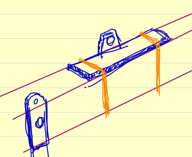

做完之後馬上想到一個更懶的方法
手繪板畫個大概而已 傷眼請見諒
就是想辦法做藍的那塊~ 然後用橡膠束帶固定就解決了......

怎不直接拿一片鋁片繞一圈~這樣不就二個洞都在同個鎖點上面~也不用到二個螺絲頭
