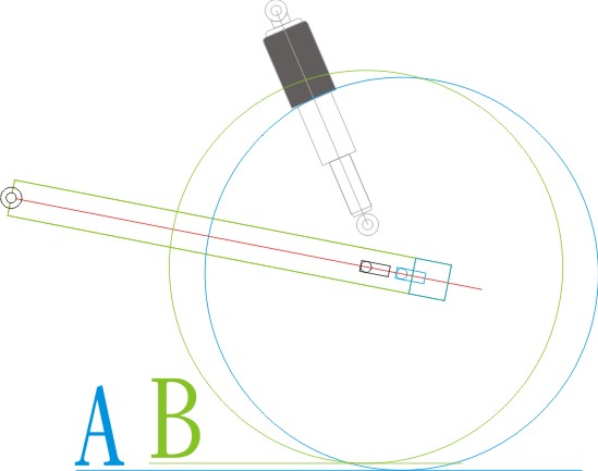

所以~~~ 目前有最終版避震所點的照片嗎??
另外~ 我有個小小疑問   因為如果加長的話 其實以原廠的避震器鎖點下去做
那會變成後輪壓低~ 或是說屁股會稍微翹起來~
如圖綠色的大圈是原來輪子的輪廓  藍圈是增長後的~
在空車立中柱的情況
如果以同一個鎖點下去鎖增長五公分大約會產生10mm的高度變化(A-B)
立中柱會變超省力.........  但也容易被解除.......... 冏
所以好像鎖點還要稍微往後移一點才會回到原廠的角度
如果你已經有注意到這點 或是覺得我的邏輯有誤~~ 那就當我沒說吧  哈哈哈
