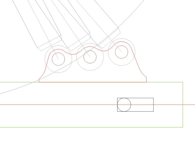

回應 12# Alen.Chang 的文章
其實多孔設計也頗優的~廢掉可惜呀!!
鎖一下白鐵內六角還能增加質感!!
能把東西弄出來是一件了不起的事!!!

发表于 2010-1-3 23:21:00 | 显示全部楼层
我也覺得多孔避振器鎖點比較優。
可以搭配個人喜愛找鎖點。

发表于 2010-1-4 01:13:50 | 显示全部楼层
我原本想說...
多孔鎖點屁股就可以選擇
要不要翹一點或平一點的~"~
但是看了一下 好像鎖最前面的鎖點
高度很像差不多 不知道是不是我眼殘
发表于 2010-1-4 10:59:44 | 显示全部楼层
原文由 Alen.Chang 於 2010-1-3 00:24 發表
想必各位愛將車友等了很久,還要考慮土炮又危險的合體搖臂?
又或是講直上卻還要修改的搖臂?
原廠鼓煞!不必修腳踏 拉桿幾乎都不會卡
還要被迫使用那看起來像是大撞過的搖臂? 後輪內縮令你苦惱已久了嗎??
圖片有點多, ...
我也是喜歡多孔的鎖點~ 可以做微調
但不知道你有沒有遇到後避震不同角度干涉的情況
我畫的時候是發現有干涉~所以最後才會變成波浪狀
30*50的方管我也找過~~ 還真的找不到這規格的管子
不過30*60.......... 放在愛將上好像真的粗過頭了
但能做出來真的很讚啦

发表于 2010-1-4 11:11:17 | 显示全部楼层
原文由 dragon 於 2010-1-3 02:14 發表
看到了~真不錯
但是後避震的鎖點似乎太簡單了點
沒鎖的地方應該找個要用螺絲對鎖一下增加鋼性
而且那邊似乎很薄?
嗯~補強上問題會再修改嗎!?還是說已經確定鎖點是這樣了!?
