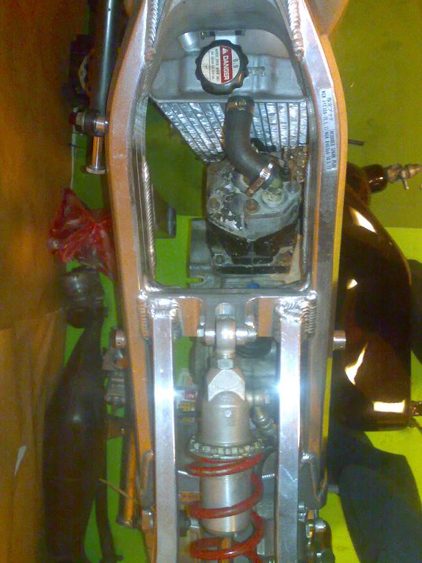

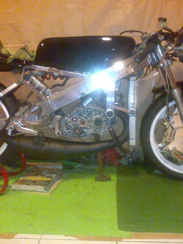

引擎後方轉接座已上車台~接上引擎~引擎下方用鐵鎚稍作固定~接上排氣管把RS125水箱裝上剛好一拜.水箱之後再作一點修改就可完工(水箱裝上的照片忘記拍~之後會補上)~接下來的工作就是作引擎前方的轉接座了(目前在考慮用何種方式來作)
這隻排氣管是我的最愛~別輕易的小看他~它已經有13歲的高齡了.這隻管在我當年開車行時還被1間在當時很有名的機油商(當年一堆愛飆車一些人都穿它的外套...藍色的..應該很好猜..還上過新聞)拿去翻(翻了一大堆)...至於為什麼拿去翻(用點想像力)搞不好你的排氣管是我這隻的孩子!!;P ;P ;P ;P ;P
我想這一篇文還會持續一段時間才會完結.才50%.........好久呀:@ :@ :@ :@ :@
感謝阿寬那天在電話裡給我繼續作下去的動力.....感恩!: : : : :
待續.........
[ 文章最後由 aa19790304 於 2009-3-12 17:33 編輯 ]

发表于 2009-3-12 18:26:31 | 显示全部楼层
大大汽缸跟缸蓋抓去噴砂噴一噴卡好看啦XD
整個亮晶晶的就差那邊了;P

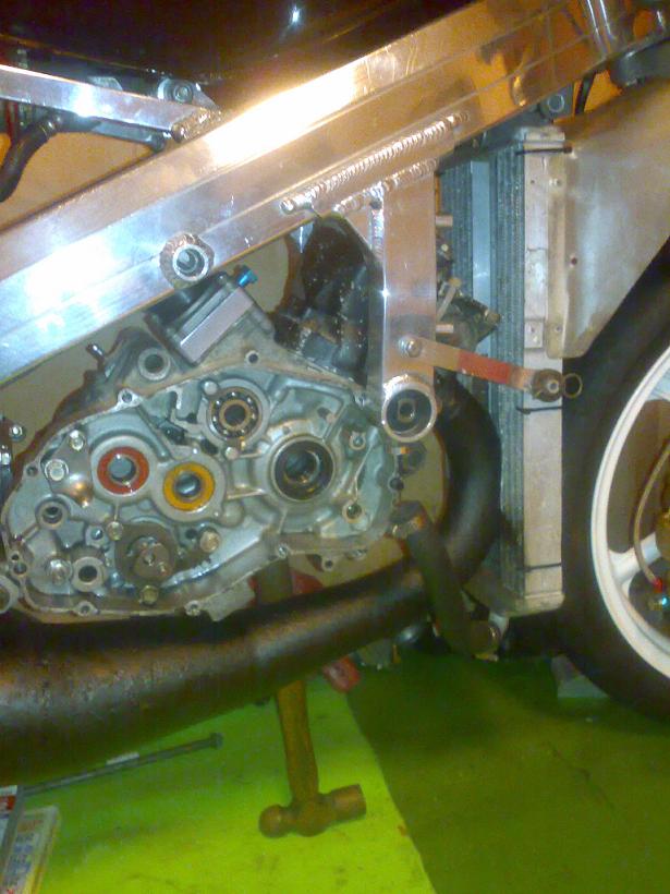

 楼主| 发表于 2009-3-13 05:56:07 | 显示全部楼层
補上RS125水箱圖......

发表于 2009-3-13 10:14:24 | 显示全部楼层
怎麼覺得前差壓下來水箱就中了的感覺

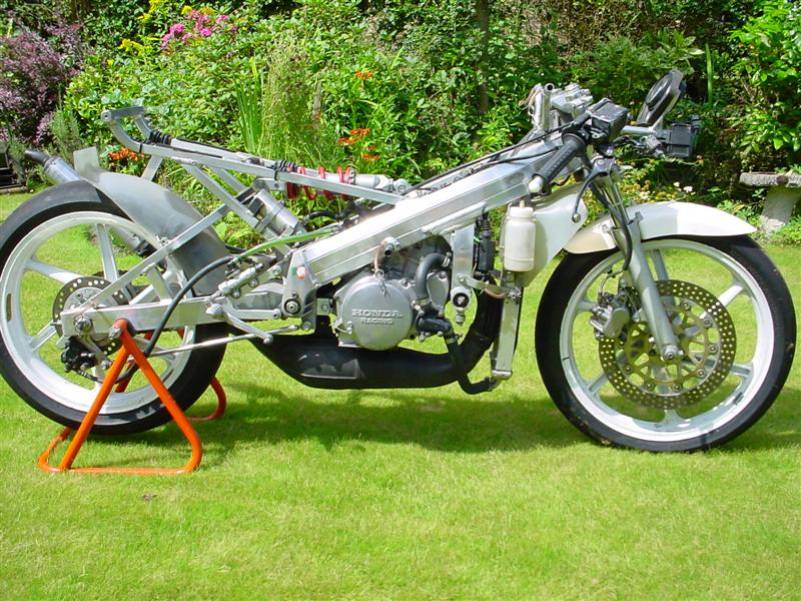

 楼主| 发表于 2009-3-13 17:27:39 | 显示全部楼层
原文由 iamgreat 於 2009-3-13 10:14 發表
怎麼覺得前差壓下來水箱就中了的感覺
還沒修改好~如果真的不行就換掉啦!
下面的圖是原廠的樣子.
