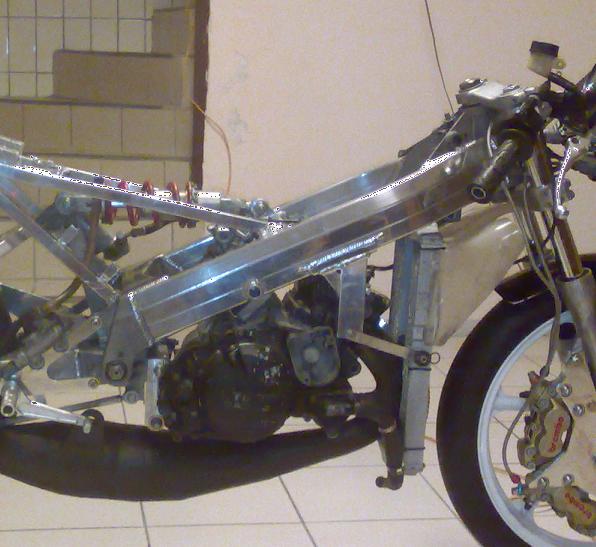

 楼主| 发表于 2009-3-31 15:59:40 | 显示全部楼层
原文由 opgg22 於 2009-3-31 12:53 發表
同學..弄好了沒...比賽快開始了
寬董.....還沒呀!前面1和中間2的引擎轉接座還沒作好.這篇好不容易沉到第2頁.我現在也不知道要po啥耶.呵呵!!!讓寬董你等那麼久~真不好意思!
後避震的氮氣瓶我移到左邊才可以裝SPJ化油器.那顆化油器喔我還切了上面一點肉才裝的上去.還有好在老天有保佑我.我之前有做一個歧管轉接座3.厚度剛好可讓化油器閃車台跟後避震.閃的剛剛好一拜.歧管轉接座3別有用途.有空再跟大家分享.
現在等轉接座1.2弄好~才可以燒上車台.等到燒車台那一天我會去看一組殼.狀況好就會買下手.打算要噴我以前小N一樣的配色.
圖2前面車台接引擎的支架我是鋸橫的~家裡地下室不能用忽爛達.所以只能手工先鋸一下.等到燒車台那一天~就可以切斜面會比較好看點.
回 活動路障 真的很夢幻!不過輪框部份~好像跟NSR原廠來比好像也沒輕多少.不過就是寬了一點啦!
[ 文章最後由 aa19790304 於 2009-3-31 19:21 編輯 ]

 楼主| 发表于 2009-5-18 19:19:39 | 显示全部楼层
回dragon
目前就燒好車台(引擎前.中.後角).車台大至上也組好~日前買了組殼~有空會去台北市太原路買鋁管作快拆.車殼設定好之後會拿去烤漆.
這1.2天會把車台po上.買鋁管當天才會去萬華 搪缸+校正曲軸.
目前就這樣的進度~慢慢弄.今天沒碰到車子!哈哈!

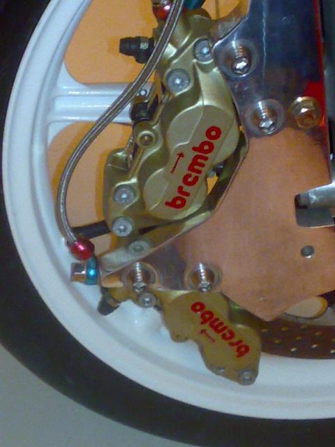

发表于 2009-5-19 01:03:29 | 显示全部楼层
殺很大的前叉組......我自己覺得弄個輻射卡上去會更殺~~!!!

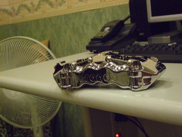

 楼主| 发表于 2009-5-19 02:26:50 | 显示全部楼层
原文由 RR18373122 於 2009-5-19 01:03 發表
我買這2顆前~原本是想要裝FRANDO對8輻射卡鉗(鈦色)~不過價錢1萬2左右~還沒附卡鉗座(好像訂作2000).
看了這賣家網拍的敘述~有說煞車力道會比brembo對4還猛.....想想怎麼會拿對8跟對4來比.....
後來還是沒買台貨.感覺煞車卡鉗一分錢一分貨.

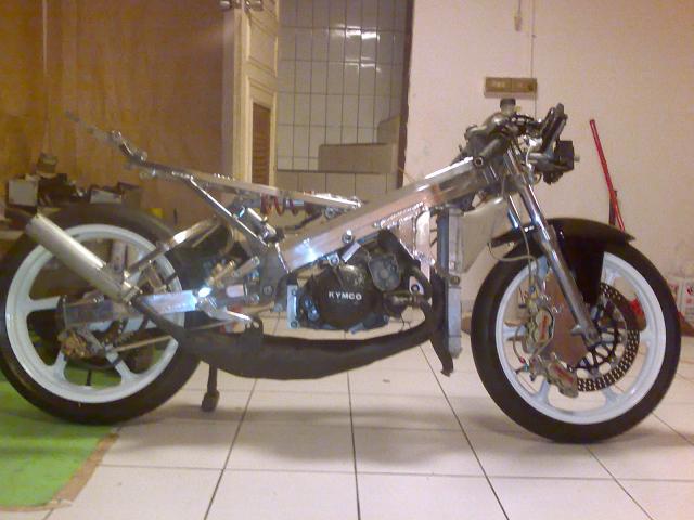

发表于 2009-5-19 06:39:33 | 显示全部楼层
最後一張缸似乎歪歪的....
會不會前齒盤沒辦法跟後輪平行阿?
不過車上東西還真的都是好物阿!!!!!!!
